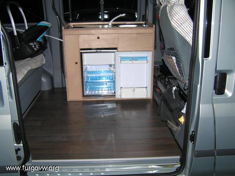

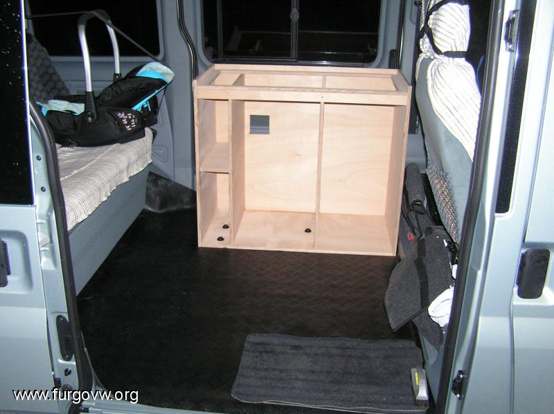

En esta foto se ve donde el hueco donde va el ventilador , a la izquierda , el compresor va a la dercha arriba tambien .
Yo creo que es suficiente , ¿ o no ?
Por debajo y por arriba tienen bastante hueco para que haga tiro , no se  ???

Corto de lado a lado por arriba ?   38 x 20 el hueco ?
Igual no tenia que haber hecho el hueco arriba para que coja aire de abajo ?  o el hueco haberlo hecho abajo ?
Vaya lio

ta la ventilacion parece correcta.
pon el termometro en el congelador, necesito saber a ke temperatura llega  ;)
y sacale una foto a la nevera con la puerta abierta, pare ver donde esta el termostato  ;)

la ventilacion es muy importante, si no hay ventilacion, no funciona la nevera y se puede joder el compresor y el modulo de control.
si eso, abre otro cuadrado igual al ke ya tienes en la misma tabla pero en el lado derecho.
