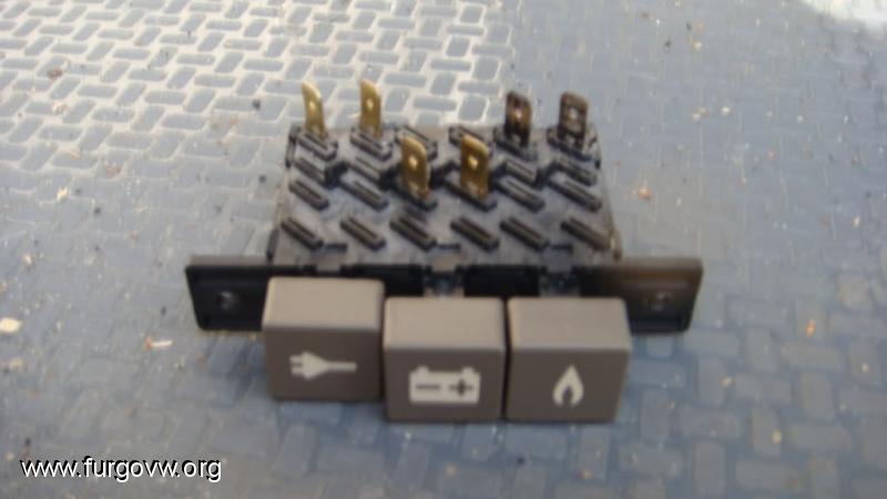

Yo a vueltas con lo mio, hasta ahora solo la tenía a 220, por comodidad, pero hoy me me lie la manta a la cabeza y volví a sacar la nevera para ver si alguien me podría decir,
1.- ¿dónde podría encontrar esta pieza?
2.-¿Alguién me podría decir como se arregla? ya que los botones no entran ni salen, porque en el interior faltan muelles y creo que alguna pieza.
3.- ¿Sabeis si teniendo pulsada el botón de corriente (y sin estar conectada a corriente), se puede poner a gas, ya que el boton del gas se desplaza hacia dentro, pero no desactiva el de corriente. Gracias

t3 para esa pieza tendras ke llamar a elctrolux o dometic y con el modelo de la nevera te lo conseguiran o ponte en contacto con nuhima  ;)
si la tecla de 220v no sale , la funcion de gas NO deveria de funcionar  ;)

Gracias Cukiyo y Who, les acabo de mandar un "emilio", dudo que tengan esa pieza, ya que está descatalogada, por lo menos en el servicio electrolux
En cuanto a que funcione la tecla del gas, mientras la de 220V, esta pisada, es debido a que le falta dentro la chapita que desplaza una a la otra, y por lo tanto al faltar se puede activar la del gas, aunque la de 220V,este pisada, la pregunta es ¿Y si pruebo el gas, chafaré algo?, ¿volaré por los aires?. La prueba evidentemente la haría sin que la nevera estuviera o estuviese conectada a la toma de 220V.

t3 ah vale, puedes probarla trankilo, no pasara nada  ;)
t3
Bien pues creo que paso de hacer experimentos luego de contestarme Nuhima, mejor voy sobre seguro, he aqui la respuesta
http://wwwnuhimacom.xopie.com:80/tags/product/selector-de-botonera-rm185

Gracias cukillo, desde el 2007 que andaba a la busca y captura  .meparto

T3, esa es de segunda mano y el caso es que encontrar eso tiene su miga.... diles que si le mandas la tuya....a lo mejor te negocian algo.....
