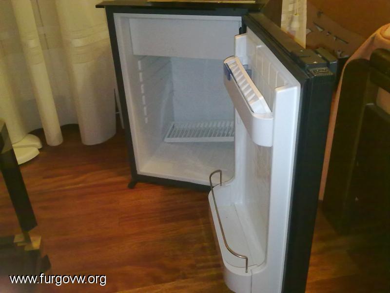

tengo un frigo vitifrigo modelo C42LNANOC. el tema es que el frigo empezo a refrigerar todo el rato.el ventilador q esta al lado dela bombona no paraba de funcionar eso si enfriaba a tope.lo desconecte y en una de esas pruebas dejo de funcionar por completo.....no soy muy manitas y me gustaria saber si sabes de alguien q arregle frigos por encargo,por guipuzcoa mejor....sabes loq le puede pasar y cuanto me podria costar el arreglo.es que me lo quitaria agusto de encima,si no lo arreglo lo venderia barato claro....
te puesto demasiadas cosas quizas, si me puedes ayudar en algo....
muchas gracias

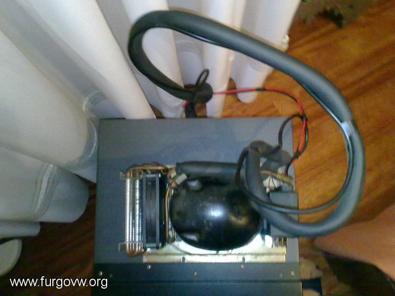

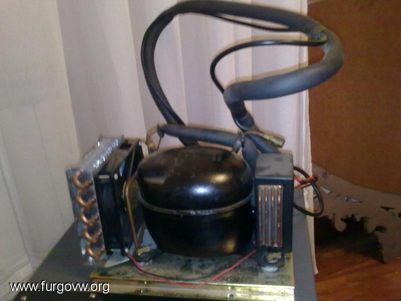

guxan tu nevera es de compresor.
dices ke no hace nada de nada.
tienes ke conectarla a 12v y comprobar si a la cajita ke se ve a la derecha de la foto le llegan los 12v,no vaya a ser ke el cable este mal.
si le llegan,necesitare una foto por el otro lado,para ver los terminales  ;)

ok!!!cuyiko!el otro dia me hizo un pequeño chispazito donde empalmo los terminales......e estado mirando por guipuzcoa en varios talleres a ver si me lo arreglan pero na!mañana le saco una foto.
