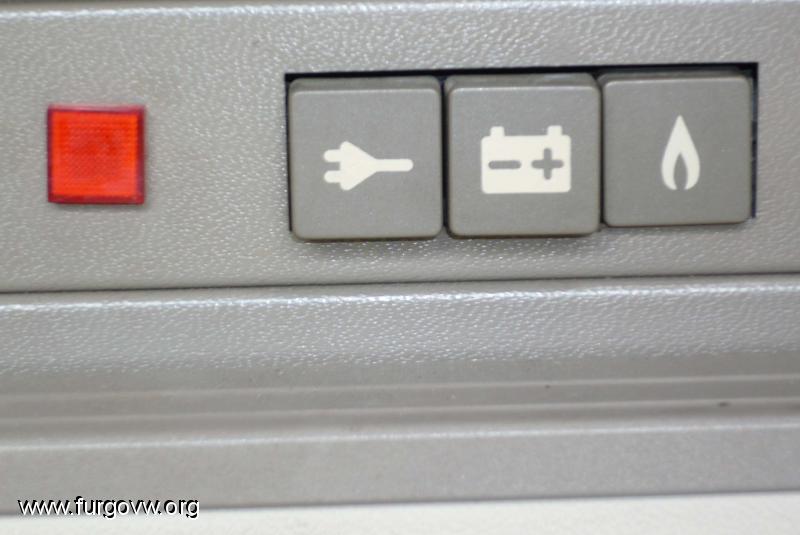

Hola cukiyo,  mi nevera es como la electrolux de esta foto:
La tengo toda desmontada porque a gas no funciona. De momento he descubierto que la centralita que le da la corriente al chispometro ora va, ora no va. Esa centralita, se puede reparar? ó donde podría pedir una?
En cuanto al termopar, lo veo chungo,  Donde lo puedo pedir?(como son tan largos) ya que tuve problemas para pedir los de la cocina porque dicen que eran antigüos. Miedo me da ir a pedirles este  .meparto
Gracias de antemado. Ave cesar .ereselmejor .ereselmejor

hola!!!! gracias a este ilo e conseguido q la nevera me funcione a gas!!!! .ereselmejor gracias a todos,!!!! a 220 funciona perfectamente pero a 12v por la instalacion q lleva solo funciona mientras circulo , ahora bien, mi pregunta es, podria ponerle una toma directa de la bateria hasta la entrada de 12v poniendo entremedio un interructor para encenderla cuando esta estacionada??
la nevera es una electrolux tribalente como la de la foto de mas arriba, esq no me fio de dejarla a gas x las noches pq huele un poco a gas!!! :-\
bueno espero me digais si pero acepto todas las respuestas!!!
un saludo a todos y muchas gracias
