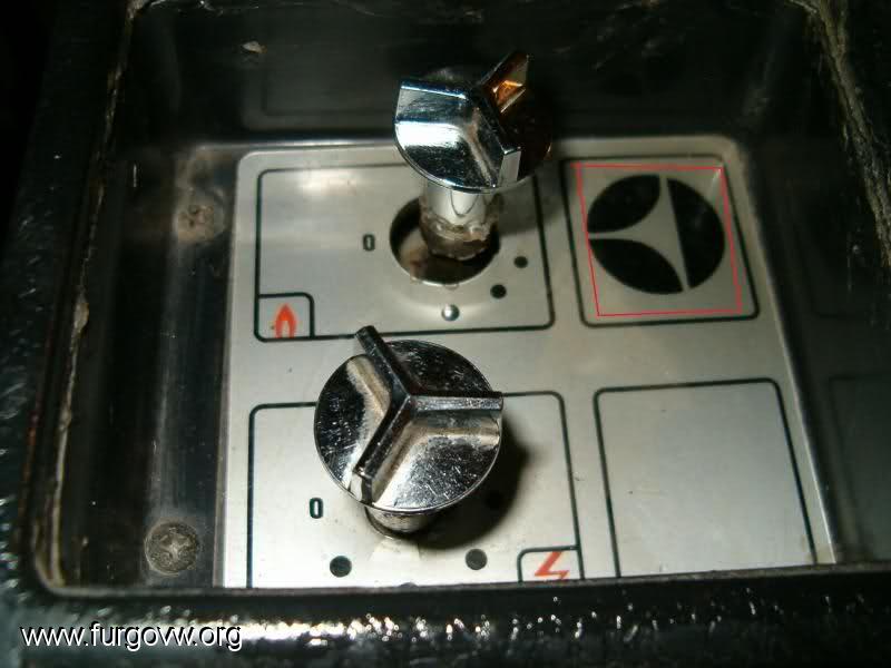

los mandos

bueno,ya las he visto y efectivamente no tiene piezo electrico,pero como ya te dige se le puede poner uno,en esta foto
te he señalado donde deve ir la bujia de encendido,es una pieza ke parece un alambre enbuelto por un cuerpo de ceramica

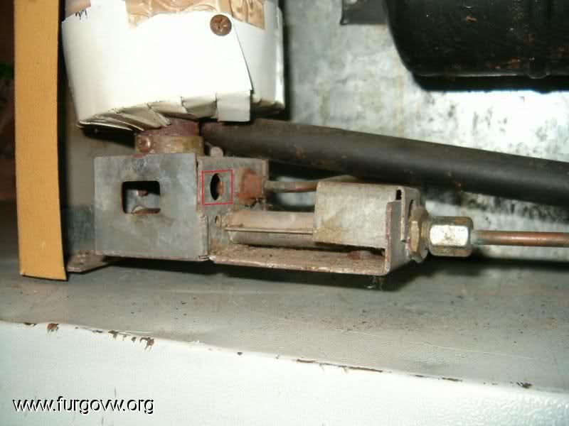

y en esta otra foto donde puedes colocar el piezoelectrico mecanico,osease manual
luego lo unico ke deves hacer,es colocar un cable ke este forrado de material anticalorico desde la punta del piezo electrico hasta la punta de la bujia de encendido,una vez montado todo,ke alguien le de al piezo y tu observa si salta una chispa desde la bujia hacia el kemador,si es asi ,ya esta listo.tanto el piezo como la bujia y el cable,lo puedes conseguir todo en cualkier tienda de repuestos de cocinas,hornos de gas,termos de gas,incluso de cafeteras de bares y restaurantes.

a ya se lo que es  ;D,  eso lo llevan las freidoras que usamos en cocina que saltan chispas como de mechero pero continuamente no?
efectivamente!!! solo ke en tu caso lo haras manualmente,es decir,giraras la llave de gas y luego pulsaras el piezo,unas 2 o 3 veces y encendera la llama,mantienes la llave de gas pulsada unos 5 segundos y listo.

y el piezo se puede encontrar facilmente en casa de recambio de electrodomesticos??
porsupuesto ke si,pidelo asi mismo,piezoelectrico,y no juegues con el en la mano ke si no te vas acordar de mi  .meparto ya ke lo ke hace el piezo realmente es soltar una descarga electrica pekeña y como lo pulses mientras lo tengas en tu mano la descarga te la llevas tu  ;)
