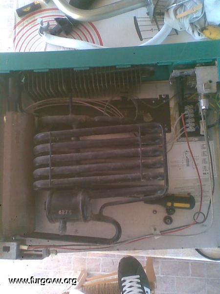

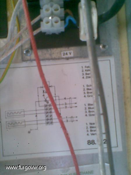

buenas cukiyo.tengo una nevera trivalente k a gas va de lujo a 220 tambien,pero a 12v no funciona,he estado hechando un vistazo por detras pero no veo nada raro no cables cortados ni quemados ni na,hay una pegatina debajo de la ficha de conexion k pone 24v k me tiene moskeado ¿no sera k va a 24v?bueno exale tu un vistazo y me dices algo gracias.

nikol de donde sacaste esa nevera? no seria de un camion? porke te pone ke la resistencia es de 24v,si la conectas a 12 pues poco va a hacer.puedes comprovarlo si tienes 2 baterias a mano,las conectas en serie y ya tienes los 24v,conectas la nevera y pruevas,pero creo ke esa pegatina lo dice todo.
