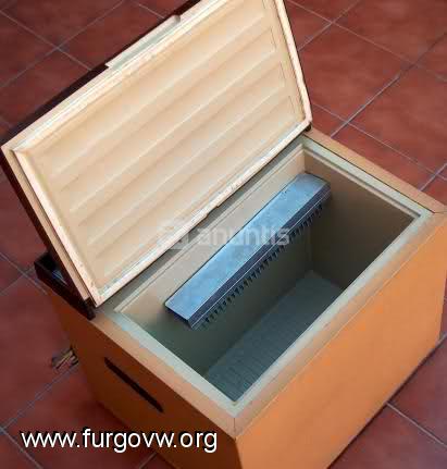

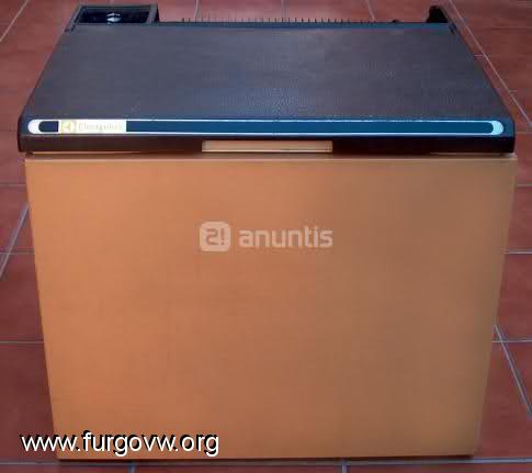

nachovidi pues mala pinta no tiene,no.ya te digo,pruevala a 220v,si funciona,el circuito de amoniaco esta bien,ke es lo mas importante,si puedes a gas,si no cualkier problema ke surja,en principio es facilmente solucionable,casi siempre es problema de falta de limpieza y mantenimiento. ;)
nachovidi
muchas gracias  ;Dcukiyo25 pues en cuanto pueda ire a probarla y si surge algun problema espero que tengo facil solucion

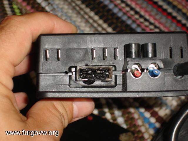

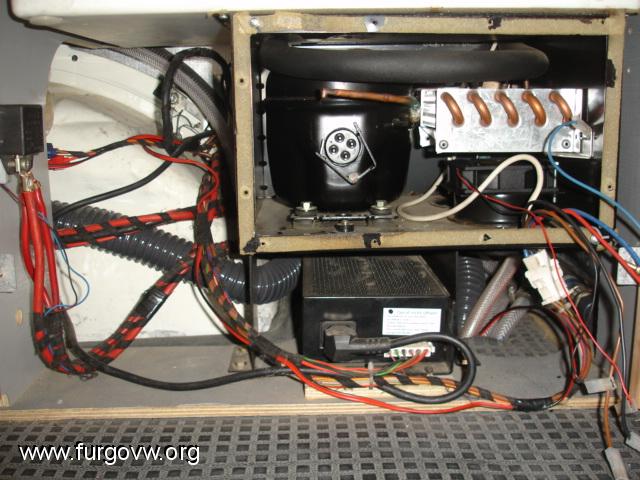

Hola Kukiyo....comienzo diciendo que esto no tiene buena pinta,pero vamos a ver si escapamos....
Cuando monte la furgo y conecte la nevera.....la satisfaccion fue enorme al darle al boton de la centralita y ver que funcionaba.....
La joda es que durante las vacaciones....(seguro que fue al abrirla tanto para sacara cervecitas con Koyi  ;D ) ,un dia veo el indicador de la nevera parpadeando (con la bateria a 13V),controlo y efectivamente no estaba funcionando....reviso los fusibles y aparentemente todo ok....

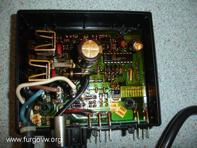

Saco la tapa,todos los tornillos de la caja negra...

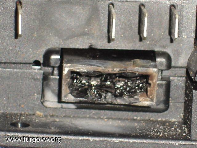

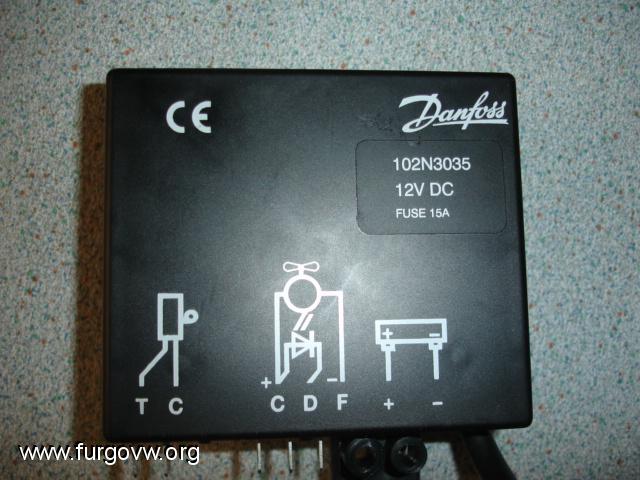

y encuentro que en la centralita va un fusible de 15A
Pero tenia puesto uno de 40A,y este fue el resultado:

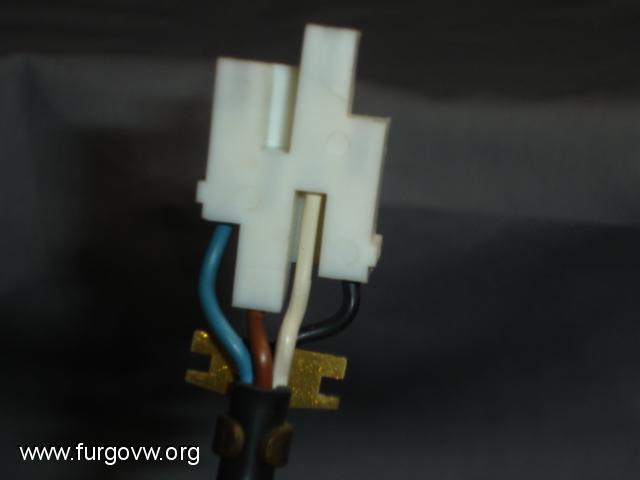

conecte el ventilador a ver si habia sido el culpable,pero funciona bien,puedo conectar el compresor directo para ver si funciona??,si es asi,sabes cuales son los cables??
Este es el conector macho...el del compresor se ve en la 1ª foto
Le cambio el portafusible a la centralita y veo si funciona?? o  se abra achicharrado seguro??  :-\
cukiyo25
argento   :o uno de 40!!!! y como ha kedado y menos mal,porke se podria haber derretido el modulo entero,pues lo primero,el compresor no se puede conectar directo  :-\ ,necesita del modulo si o si,yo probaria con otro modulo,seguro ke cualkier forero se prestara a dejarte el suyo,tiene ke ser el mismo o el frigoboat,y probar si todo va bien,para asegurar ke el compresor esta bien,si todo esta bien,yo directamente desecharia ese modulo y pillava uno nuevo,un frigoboat pues ese de danfoss ya no existe.

-Puede ser que se haya jodido el modulo,porque se haya gripado el compresor? (al hacer sobreesfuerzo).Porque no me gustaria cambiar el modulo y que se vuelva a joder....
-Entonces la unica forma de probar el compresor es con un modulo.....no hay riesgo que se joda el donante por una prueba verdad...no le quiero cagar la vida a nadie por un favor  :P
-Donde se consiguen esos modulos que dices,y cuanto pueden salir?
cukiyo25
al modulo donante no le pasara nada,como mucho ke se funda el fusible si hay algo mal,el fusible puede haberse fundido porke el modulo esta mal o porke el compresor esta gripado y al arrancar funde el fusible.si pones un modulo donante y el compresor esta mal lo unico ke puede pasar es ke el compresor no arranke y ke el fusible se funda,al modulo no le pasara nada. ;)
el modulo frigoboat puedes conseguirlo en tiendas de nautica,creo ke gofio conoce una empresa ke se dedica a estas neveras,seguramente te podran conseguir el modulo,y si no por aki http://coastalclimatecontrol.com/Merchant2/merchant.mvc?Screen=PROD&Store_Code=CCC&Product_Code=E254412&Category_Code=
