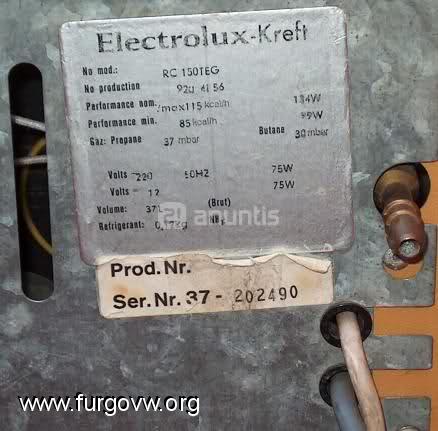

nachovidi
hola cukiyo25 pues lo mio no es una averia sino una consulta, quiero comprarme una nevera trivalente y he visto un arcon, en concreto el modelo electrolux rc 150teg y si bien no parece muy nuevo no esta nada mal de precio, bueno mas que nada es por ver si merece la pena o no te adjunto una foto con las caracteristicas por si te sirve de algo

nachovidi pues la verdad ke no encuentro nada en internete sobre ese modelo  .confuso2 una foto general no estaria mal,de todas formas lo primero antes de comprarla es provarla a 220v,durante minimo 1 hora y si pudieras provarla a gas tambien,mucho mejor.
