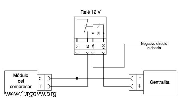

Gusurudu a ver si asi te lo puedo aclarar mejor
muchas gracias una vez mas al forero aghast por hacerme el eskema en limpio  .palmas
Buenas, he estado fuera de vacaciones.
muchas gracias por la aclaracion, esta tarde me pongo con elllo.
Haber si me aclaro con el tester para saber cual es el positivo y el negativo, me habian dicho que al ser correinete continua daba igual.
ya os cuento.
gracias cukiyo!!
cukiyo25
Gusurudu   .nono  .nono todo lo contrario,en corriente continua hay ke respetar la polaridad ,en corriente alterna es donde da igual la conexion electrica de la bobina.
