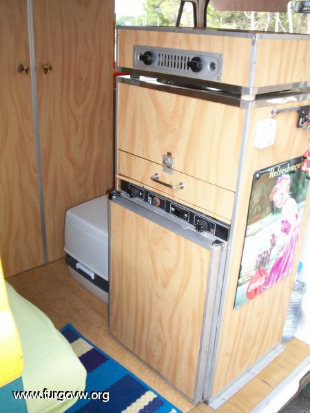

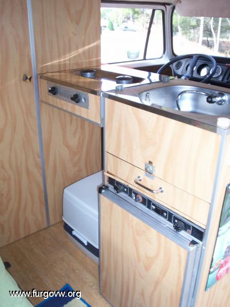

Hola, una consulta para la nevera de mi T2
la desenchufé de todos los cables para llevarla a revision y cuando me la devolvieron no supe volver a conectarla así que ahora solo me funciona cuando la enchufo a la red electrica.
Hay un esquema que pueda explicarmelo?
muchas gracias por vuestro tiempo, espero un dia poder devolveros el favor.
PD:  de paso desenchufe tambien el cable que hace funcionar el grifo de la pica...

pinocchio662000 pero ke cables desconectaste exactamete? unas  .fotografo  .fotografo del estopicio ayudarian,

Cita de: cukiyo25 en Agosto 21, 2009, 03:27:15 am
las harè este fin de semana.
En principio los desenchufè todos.   El señor que arregla las neveras me hizo un dibujo para conectarla a la red electrica y lo conseguí.    Quedaron unos sueltos (hay dos que llevan un fusible)...y la verdad es que ni lo intentè.
Pues nada, si te parece bien haré las fotos y las pondré en un nuevo mensaje.
Muchas gracias.

pinocchio662000 ok,saca unas cuasntas,no te cortes,ke se vean todos los cables y posibles conexiones,para ver si te puedo guiar.

Cita de: cukiyo25 en Agosto 21, 2009, 09:13:16 am
pues, estuve inspirado, quisaz me guiaste sin saberlo...volví a conectarlo todo y...FUNCIONA, mi pequeña nevera funciona.
Puede que suba las fotos igualmente por si acaso les puedan servir a otro.
Muchas gracias por tu disponibilidad.
