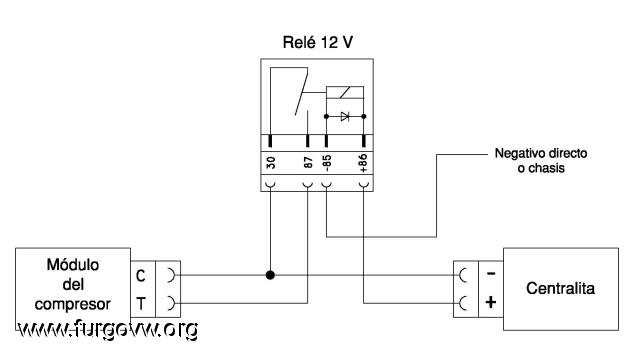

Gusurudu
Cita de: cukiyo25 en Julio 22, 2009, 05:54:48 am
bueno,pues vamos a coger a las neveras por donde mas les duele  .meparto
Gusurudu empiezo por ti,y lo primero es pedirte disculpas,ahora lo entenderas.creo ke tengo tu solucion,he echo unas pruevas con mi nevera y llego a la siguiente conclusion,no buskes la resistencia,olvidate de ella,si como lo olles,no te va a valer de nada,el problema esta en la pieza ke te enseñe en su dia ke te falta,pues mi conclusion es ke es un simple rele,de los 2 cables ke van a la pantallita,uno va en el terminal C,ese lleva negativo a la pantalla y el ke va an el terminal T ese trae positivo de la pantalla,entonces ese positivo activa el rele y puentea C con T,por lo tanto lo unico ke tienes ke conseguir es un rele de 12v y alimentarlo de la siguiente manera,al negativo del rele,negativo cualkiera,al positivo del rele,el cable ke va en el terminal T ke viene de la pantallita, y los otros 2 terminales del rele a la C y a la T,ten en cuenta ke el cable ke va a la pantallita desde el terminal C deve de seguir conectado,suerte compañero y te pido disculpas nuevamente por no haberme dado cuenta antes de este error.un saludo.
Buenas lo he estado probando, y no me arranca con el rele.
No se como puedo saber cual es el cable positivo y negativo de la consola, el marron o el negro? , lo he probado de todas las formas posibles y nada, en dos formas determinadas cuando enciendo la nevera el icono de frio en la consola me parpadea, no se que quiere decir que no esta mal conectad o que hay algun tipo de problema, el rele esta probado y funciona, aunque no entiendo bien su funcionamiento, ya que para que abra o cierre el circuito tengo que probarlo de una manera distinta a la que me comentas.
conecto una pata al c y otra al t de la parte de salida del rele (inerruptor), tiene 3 patas 1 esta anulada. la entrada de corriente conecto el marron y el negro que vienen de la consola, de esa manera no hace nada.
Si conecto una pata de la salida del rele al t de la placa y la otra al marron de la centralita ,  luego el negro de la centralita a la pata de engrada del rele  , y la otra pata de entrada del rele a la c de la placa y parpadea el icono de frio en la consola, si modifico los cables de orden tambien parpadea.
Esta tarde lo voy a mirar con un electricista pero me dice que no tiene no idea que puede ser.
Por donde tiro??  Gracias otra vez??

cukiyo25
Gusurudu vamos a ver,como es eso de ke hay una pata anulada,el rele tiene ke tener 4 patillas o 5 patillas,si eso ponme unas  .fotografo y te explico mejor,ke como sabes cual es el positivo y cual el negativo de la centralita,pues con un tester,no hay otra.te lo explico de nuevo,el negativo de la centralita tiene ke ir a la patilla C del modulo del compresor y ademas la patilla C del modulo tambien tiene ke ir a la patilla del rele(interruptor) luego la patilla T del modulo tiene ke ir a la otra patilla del rele(interruptor) y luego el positivo de centralita a la patilla de la bobina del rele,keda solo alimentar con un negativo directo la otra patilla de la bobina del rele.
cukiyo25
Gusurudu a ver si asi te lo puedo aclarar mejor
muchas gracias una vez mas al forero aghast por hacerme el eskema en limpio  .palmas
