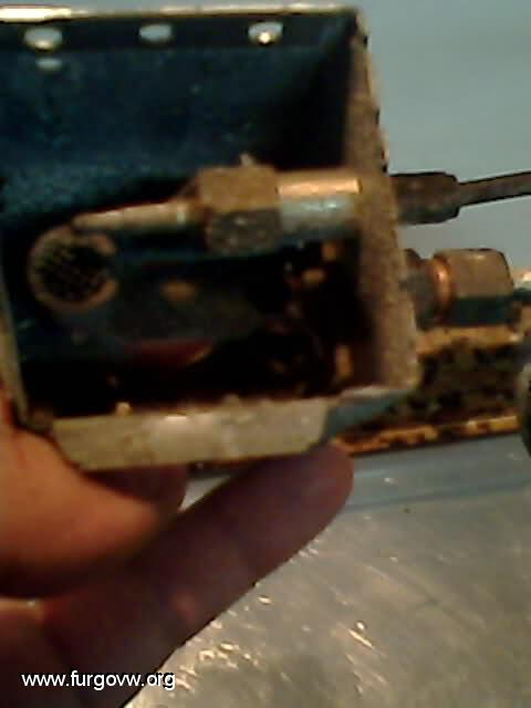

Tou en las fotos del piezo,el terminal ke esta en el lateral a masa y el ke esta en la punta a la bujia,la bujia es donde salta la chispa en el kemador,es blanco y en el centro tiene como un alambre saliendo,es donde estava conectado antes el cable.
en esta foto tuya,la bujia esta detras del termopar,el primer elemento ke se ve es el termopar.

Es una nevera muy antigua y acabo de descubrir que va iba con piedra de mechero  :o y para eso es otro mando giratorio que lleva dentro. Se gira y hace chispas cerca del quemador. Igual que un clipper
Por eso me extraña que tenga bujía, te pongo unas fotos mejores ya con todo hervido en vinagre  ;)
Te parece que podría adaptar el chispón o mejor dejar el sistema original de piedra-mechero  .confuso1
