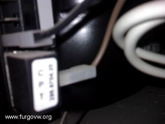

la conexion que te digo es en el cmpresor es la que esta en la foto sabes  que es cada cable puesto que  el electronico no me da señal para yo comprobar y quisiera meter  los 12v directos para descartar el compresor
   y sabrias cual es la unidad electronica nueva y el compresor  sustituto las referencias claro y quien podria tenerlo en canarias
un saludo
un saludo
eso no se puede hacer fiera,si le metes 12v directos al motor no se movera ni un centimetro,por eso la unidad electronica ,necesita ke en el momento del arranke haya un retraso entre la tension y la intensidad,la mejor manera de verificar el compresor es con una unidad electronica sana.
