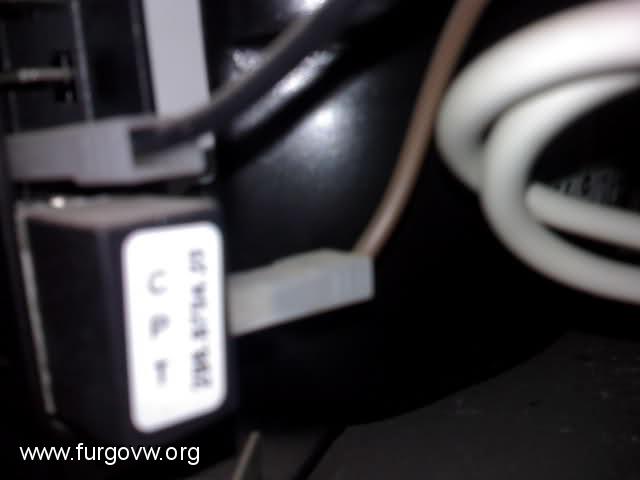

Gusurudu !!!!!!!!!! creo ke he dao con tu problema,acavo de echarle un vistazo a mi unidad de control y tenemos la misma,te falta una pieza ke va en los conectores C P T,una pregunta los cables finos de color negro y rosa,ke son,el ventilador?mañana te pongo la foto de la pieza,ke ahora estoy en el curro y no salgo hasta las 12 de la noxe.

Buenas Cukiyo25, esos cables son del ventilador, enviame la referencia de la pieza lo antes posible y donde la puedo comprar, sigo sin nevera y se me ha alargado demasiado.
te adjunto mi planin.
PIEZA DANFOSS 101N0210
-  CABLE AZUL (GRUESO)
+ CABLE ROJO (GRUESO)
+ CABLE ROJO FINO (VENTILADOR)
F  CABLE NEGRO FINO (VENTILADOR)
D VACIO
C MARRON
P VACIO
T NEGRO
Si puenteo el C y el T me enciende la nevera. DESDE LA CONSOLA NO.
El otro dia desmonte la consola para mirar si tenia algo mal (sin abrirla claro)
Y ahora me parapadea la indicacion del voltaje 15.1v todo el tiempo, y no se que ha podido pasar, ya que solo la conecte y la desconecte.¿ sabes que puede ser?

ke tal fiera,mañana llamo a danfoos ke he estado estos dias a tope de curro por las mañanas.lo de la consola ni idea,o has fundido el shunt ke hay detras de la bateria auxiliar,se te ha kedado algo desconectado en la consola o ke casualidad,se te ha estropeado el regulador de tension del alternador.sobre las conexiones,tienes un error,en la clavija D va conectado el negro,luego en las clavijas C P T va la pieza ke te he comentado,ke no he encontrado en ningun despiece de danfoss y ke en cuanto llame a danfoss a ver si saven ke pieza es,en dicha pieza va conectado el marron.a ver si mañana no estoy tan liado y puedo llamar.un saludo.

Gusurudu te falta esta pieza
perdona la calidad de la foto,he hablado con los de danfoss y no tienen ni idea de lo ke es,ke puede ke lo añadiese electrolux o westfalia,he hablado con electrolux y tampoco saben nada.asi ketoca hacer pruevas,consigue una resistencia de 1.65 kilo ohmios. y ke soporte unos 6 amperios a 12v. y colocala entre las patillas C y P y en la T conecta el cable marron,en teoria asi deveria de funcionar el compresor a 3.500 rpm,a plena potencia vamos.la resistencia no creo ke te valga mas de 1 o 2 euros.
