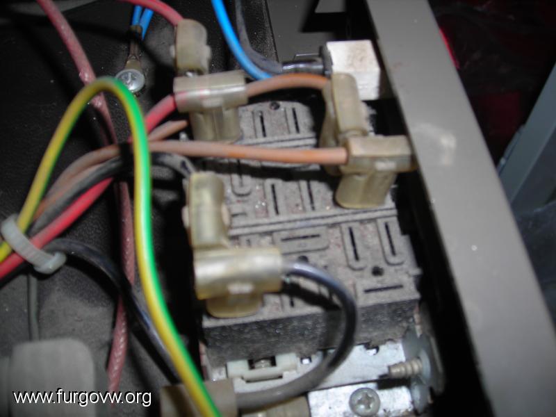

yavir
hola cukiyo he sacado la nevera y detras de los interruptores no lleva ningun fusible a ver si me puedes decir algo   ??? gracias
vale,entonces toca coger el multimetro o tester y comprovar si llegan los 12v al interruptor de 12v.

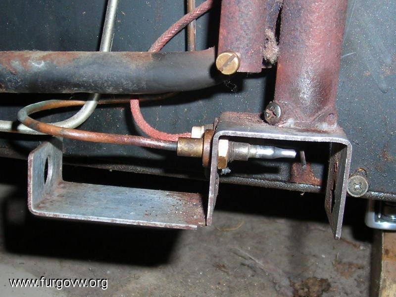

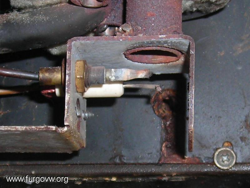

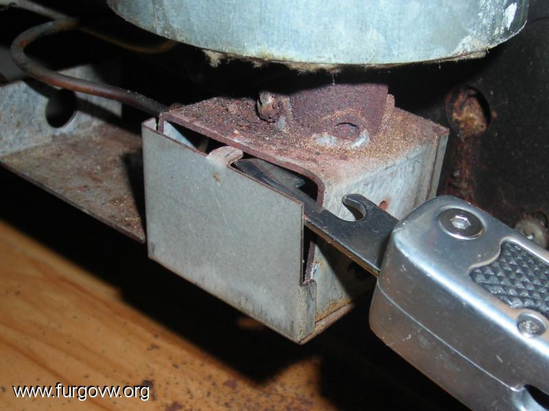

he estado desmontando la tapa que cubre la bujía y el termopar, y salía tal y como me comentaste, empujando las patillas superiores de la tapa, he sacado unas fotos por si a alguien le interesa:
una vez extraida la tapa limpié la bujía y el termopar con un estropajo
-antes (parece que la punta del termopar -es el que parece la punta de un bolígrafo, no??- tenía algo de hollín y parecía taponada, la que parece una llave allen con forma de "L" es la bujía, no??):
-después:
a continuación me dispuse a buscar el tornillo para sacar la chimenea, y no apareció por ningún lado, con lo cual llego a la conclusión de que la nevera tiene que salir con la chimenea montada...con un poco de paciencia así fue...logré sacar la nevera!!
limpié todos los faston que me encontré (raspándolos y dándole limpia contactos) y cambié uno que me dio mal rollo por estar quemado y bastante feo...
el que te enseñé antes lo abrí y no estaba quemado, tan solo la funda...lo limpié a conciencia y lo dejé, me pareció que estaba bien...

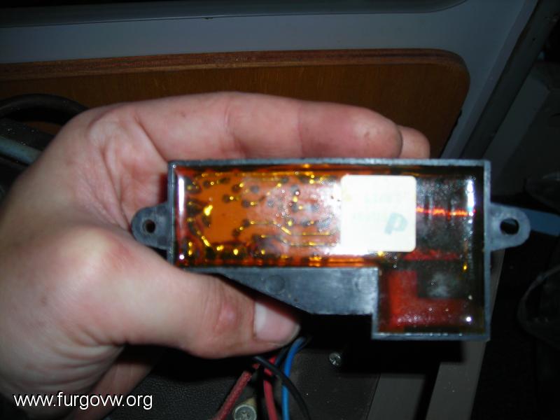

desmonté el encendido electrónico, a ver qué te parece, yo lo vi normal, no sé si tiene que verse algo especial  ??? :

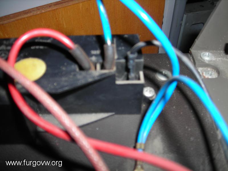

tengo una duda, los cables que van al encendido y a los interruptores (para conectar 12v, 220v o gas) son tipo faston, es decir puede tirar de ellos sin miedo y quitarlos como los faston??
si son faston pues los desmontaré y limpiaré como los demás...
qué tal? que te parece??

para jhavato ke brillante te ha kedao el termopar!!! lo has dicho perfectamente,la punta de boligrafo es el termopar y lo otro ke parece un alambre es la bujia de encendido.aprovecha ya ke tienes fuera la nevera y dejala boca abajo durante 24 horas,aumentara su rendimiento frigorifico.sobre el encendido electronico,aparentemente esta bien,sobre sus terminales,efectivamente son faston y si puedes sacarlos como los demas,eso si recuerda donde va cada uno,ke si no luego  .loco2 ,sobre el terminal ke me enseñaste con la funda un poco kemada,apretalo un pokito con un alicates,ke seguro ke esta mas abierto de lo normal y por eso a echo chispitas y a kemado la funda.cuando lo montes todo,deja para el final,si puedes,la chapita ke has kitado para ver y limpiar el termopar,para ke comprueves visualmente si la chispa salta bien desde la bujia de encendido hacia el kemador o el termopar,hacia uno de los 2 deve de saltar,y cuando este encendida la llama,ke la llama roce o le de de lleno al termopar.vamos ke vas a dejar la nevera mejor ke nueva!!!!!

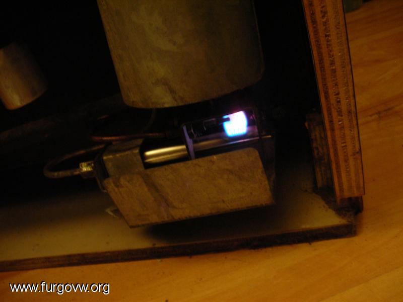

bueno, pues una imagen mejor que mil palabras!!
después de seguir tus consejos, resultado final:
como puedes ver ya tengo llama en la nevera!! .palmas .palmas
la he dejado encendida unos minutos y la llama aguanta estupendamente...
cukiyo te debo unas birras o lo que tú quieras!! sin tu ayuda me habría sido totalmente imposible, eres un fiera!! .ereselmejor
ahora montaré la nevera en el mueble y la probaré a ver si enfría...cruzo los dedos!

para jhavato: oe oe oe!!!!! ya funciona a gas!!!!!! y ke llamita mas azul  .baba ,con respecto al tema de 12v,puede ser lo ke tu dices,o puede ser ke la resistencia de 12v este kemada,ke es lo mas comun,podrias hacer lo siguiente,conectar la nevera directamente a 12v y ver ke sucede,en cuestion de media hora,la parte de atras de la nevera deveria de estar caliente y el interior empezando a enfriar.si ves ke asi funciona,pues modifica la conexion de 12 v de la furgo,para ke pille de la secundaria,si ves ke sigue sin funcionar,con el multimetro,selecciona corriente continua(DC) o simbolo ---- y selecciona un voltage un poco superior a 12v,20 o 25 v,con la nevera conectada a 12v,colocas el cable negro del tester a chapa y con el rojo sigues el cable + de la nevera,desde su inicio,pasara por el interruptor de 12v y de ahi ira hacia la resistencia,si hasta la resistencia llegan los 12v,la resistencia estara kemada,ya te digo ke es lo mas comun,pero claro hay ke diagnosticarlo por si acaso estoy ekivocao.

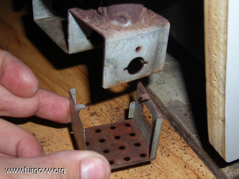

Hola tengo desmontada la nevera y como me dijiste he limpiado el quemador y el chicle. Debe verse mucha luz a traves del orificio del chicle o una vez limpio es una agujero muy pequeño inapreciable si no se mira a contraluz ???
Por otro lado el quemador tiene dos agujeros circulares al principio donde llega el gas procedente del chicle, para que sirven esos dos agujeros ? deben ir abiertos o tapados con algo, no se escapa el gas por ahi ???

el agujerito ke comentas del chiclé es tal y como lo descrives,un agujerito pekeño ke se ve solo a trasluz,los 2 agujeros ke ves al inicio del kemador son los venturi,sirven para la entrada de aire del kemador,asi el gas se mezcla con oxigeno y deflagra mejor,no hay ke taparlos.para conectar la nevera,solo tienes ke mirar a ke presion funciona,casi seguro ke a 50 milibares,lo unicos ke tienes ke conectar es un reductor de 50mb a una bombona de gas butano y funcionara.
