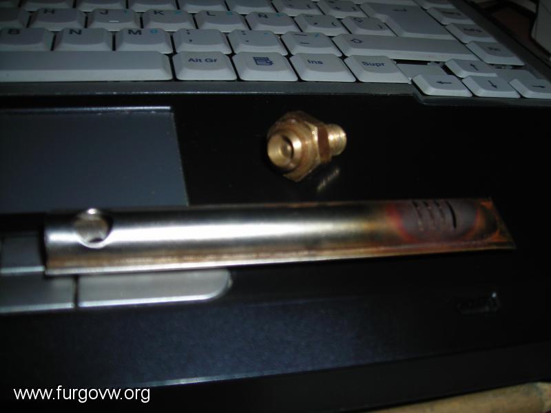

pues hoy me he liado a demontar la zona inferior trasera de la nevera, me olvidé de mirar en qué estado estaba el termopar y la bujía de encendido  :-\...mañana lo haré.`
lo que sí he hecho ha sido quitar el chiclé y el quemador para limpiarlos...
haré la prueba de hervir con vinagre el chiclé...y además he pensado hacer lo mismo con el quemador para limpiarlo bien, qué te parece?? es una locura meterlo en vinagre y hervirlo también??  ???
pues nada ya te iré contando,
muchas gracias!!
tambien puedes,no es mala idea lo del kemador,pero suele kedar bien dandole con un estropajo y aire a presion,pero tambien puedes pasarlo por el vinagre,no le pasara nada malo  ;) .

gracias cukillo por la respuesta!!  .palmas
ahora mismo pongo el cazo con vinagre al fuego...con el chiclé y el quemador...es que lo de aire apresión va a ser que no tengo, y ya puestos pues limpio los dos de una atacada y listo!!
ya te iré contando!!  .ereselmejor

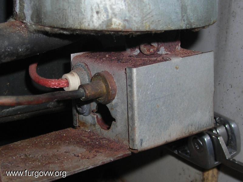

he intentado echarle un vistazo a la bujía de encendido y al termopar y no he podido pues no sé cómo se extrae la tapa que los cubre...
he visto dos tornillos,
-uno que está atornillado al cilindro grande, que lo aflojé y no pasa nada
-y otro tornillo debajo del cable rojo (que no sé si va al termopar o a la bujía  ??? ) que está durísimo por cierto!! ...
hay algún tornillo más, cual aflojo??...

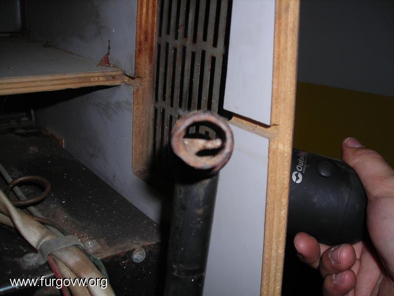

otra pregunta, la chimenea tiene dos salidas, es normal?? no se supone que es una única salida de gases?? no debería tener solo una y no dos??
además para quitar la nevera del mueble la chimenea me toca con la bandeja de la cocina, se puede quitar esta chimenea de alguna forma, o hay algún truco que se me está pasando...

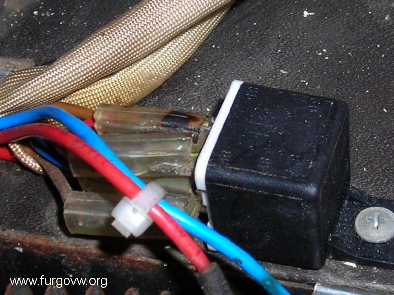

y por último qué te parecen estos cables del relé de la nevera, uno está un poco quemado, no?? es normal?? lo cambio?? que hago??

para jhavato:el terminal ese chamuscaillo sustituyelo,eso es ke ha echo falso contacto durante un tiempo,revisa ke los demas esten bien.lo de la chimenea,generalmente a mitad de caño tienen un tornillo,ke lo aflojas y sale ,la chimenea no es ke tenga 2 salidas,la salida mas alta es por donde salen los gases,el ajujero ke esta unos grados mas abajo es lo ke se denomina "tiro" por ese agujero en realidad entra aire,ke le da velocidad a los gases para ke salgan,osea ke es totalmente normal.lo de poder ver la bujia y el termopar,segun veo en la primera foto,al lado del tornillo superior se ve una pestaña en la chapa,si fuerzas las chapas hacia los lados no cede y sale?

los terminales los estuve examinando hoy, algunos los limpié-rasqué un poquillo y los rocié con limpia contactos,
el único chamuscadillo que hay es ese del relé que te enseñé (y que cambiaré), el resto se les ve en estado normal...
en relación a la chimenea, pues buscaré ese tornillo que me comentas pero no me suena el haberlo visto...
el caso es que tiene que poder desmontarse la chimenea, sinó no me explico cómo hay que hacer para sacar la nevera del mueble  .loco1 ,
yo es que tengo el mueble completo fuera del sitio, pero quería poder sacar la nevera del mueble para examinarla tranquilamente, solo me queda ese detalle de la chimenea para que salga!!
para ver la bujía y el termopar, y lipiarlo un poquillo, probaré lo de tirar de las grapas esas que comentas...a ver si hay suerte!!
