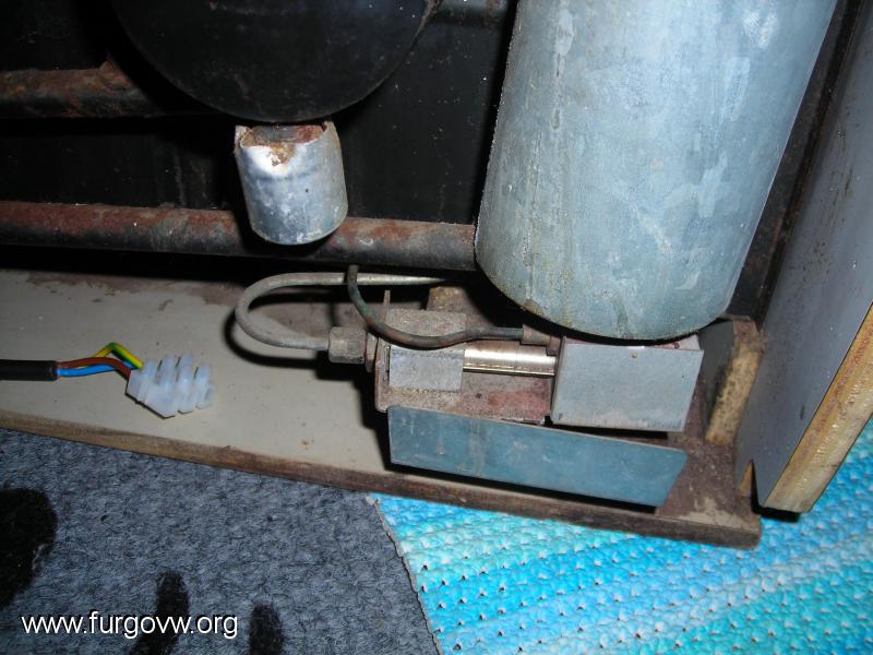

te explico, tengo una electrolux trivalente de una t3 westfalia, la típica con encendido automático de la chispa cuando se conecta a gas...
el caso es que siguiendo tus consejos he puesto boca abajo la nevera y la he probado a 220v, la nevera va bien, tarda en enfríar pero enfría....
el problema está cuando la conecto a 12v que no hace nada de nada... ??? la conecté 13h seguidas y no ha consumido batería ninguna...
cuando la conecto a gas, le doy al botón de la chispa y hace "tac tac tac" mientras la luz roja del frontal de la nevera parpadea pero no veo chispa por ningún lado y menos llama...
te pongo fotos para que me orientes:
pues nada espero tus sabios consejos
gracias!!
un saludo!!  .ereselmejor
cukiyo25
Cita de: Gusurudu en Febrero 06, 2009, 00:20:45 am
Cubico pudiste ver algo???
cukiyo por favor  ;D ,estoy esperando un e-mail de danfos ke kedaron en mandarme el eskema de ke es cada cosa,el lunes vuelvo a llamarlos ke estan tardando en mandarme eso.
cukiyo25
para jhavato,en la segunda foto,donde se ven los cables,las 2 fundas de color crema,esos son los cables para las resistencias de 12v y de 220v,muy probablemente la resistencia de 12v este kemada,lo del encendido de gas,en la misma foto,allado de las fundas de los cables de la resistencia se ve como baja un cable rojo,ese cable es el ke va hacia la bujia de encendido,ke se deveria de encontrar al lado del kemador,ke se ve en la primera foto,revisa ke este bien conectado a la bujia y ke se ve la chispa saltar desde la bujia hacia el kemador.puede ke el cable se haya soltado ,este roto o la bujia se haya partido o movido.
