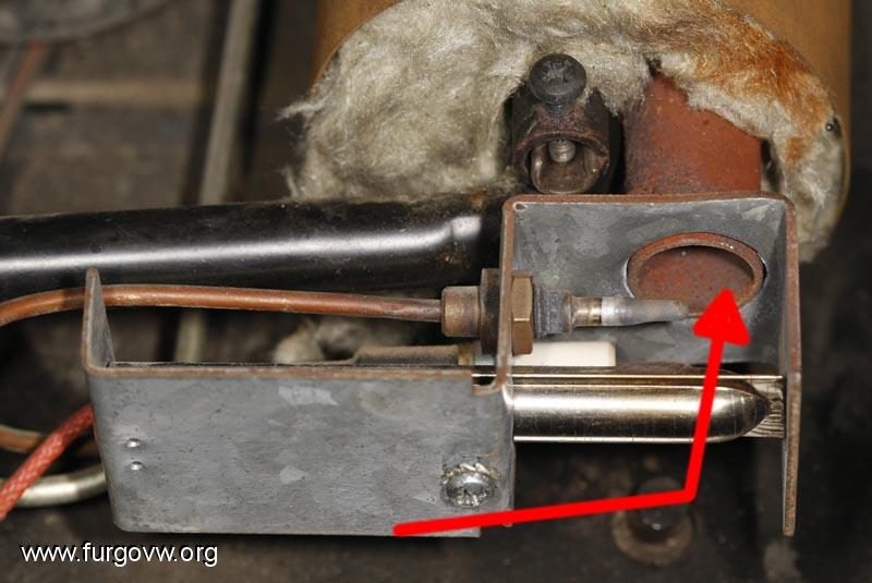

Repasada la nevera, volcada y después de 20 horas en marcha a gas, la condená sigue sin enfriar. Enciende bien, el tubo que expulsa gases se pone bastante caliente (pero sin que llegue a quemar al tacto) y la llama se ve azul a través de la mirilla, pero no enfría más que a 12V. Seguí todas las instrucciones , excepto limpiar la chimenea, pues no estaba seguro de con qué hacerlo. Por 'chimenea' te refieres al interior que señala la flecha? Como acceder al interior para limpiarlo? Con un alambre y un trozo de scothchbrite atado?
Limpié el chicle hirviéndolo en vinagre por 2 veces durante unos 10 minutos. La 1a vez me pareció que quedaban restos de hollín, però visto en detalle, y a pesar de que a trasluz se ve limpio, después de la segunda tengo la impresión de que el mini agujero no está centrado. Tiene que estarlo? Supongo que no tendrá nada que ver, no? Se encuentran fácilmente estos chicles? Alguien sabe dónde?
Teniendo en cuenta que a 220V la nevera funciona de 1000 maravillas, debe de ser cosa de la cantidad/calidad de llama no? Aunque no imagino ni cómo hacerla, ayudaría una foto de la llama en acción? A ver si me podéis orientar que el tema me está... .loco1

asi deve de ser la llama 3dknet ,la chimenea efectivamente es esa y  podias haberla limpiado como comentas.lo del chicle,no importa ke el agujero este un poco desplazado,eso no influye.ke regulador de gas tienes? la nevera es alemana?

Aprovechando que ayer desmonté la nevera de nuevo para sacar fotos a chicle, limpiaré la chimenea... he de tener alguna precaución (hay riesgo de que rompa algo al insertar el alambre)?
efectivamente, la nevera (mejor dicho, la furgo) es de origen alemán, y ya cambié el regulador por uno de 50 mb (1.5kg/h) para butano-propano. Vamos bien?
Mientras espero instrucciones, iré haciendo limpieza...

3dknet perfecto,sin problemas,la chimenea simplemente hacerlo con trankilidad,con un par de pasadas sera mas ke suficiente,luego metele una soplada con aire si tienes,si no con la boca mismamente,para ke salga la porkeria.
