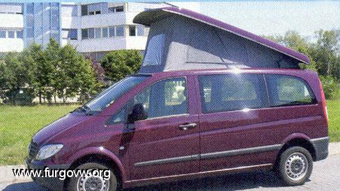

Si que existe techo para la Vito/Viano (639). Una es en Reimo:
En Roulot están en oferta ahora a 4250€ instalación inlcuida, supongo que sin pintar y homologar, pero me parece un precio bastante aceptable...
http://www.roulot.es/index.php
Por otro lado yo he visto Vianos largas con techo pero vaya usted a saber de donde lo han sacado, vi una en Corcega (eran franceses):
Tiene buena pinta no?
Además SCA creo que lo fabrica, pero no lo anuncia como los demás, es algo raro raro jejejeje
Aquí teneis la foto que lo demuestra jejejejeje (es para el modelo de 4990mm de largo)
Espero que os haya servido de algo!!

Ey Biggen, infinitas gracias, más que una respuesta parece todo un documental. Veo que aunque Westfalia no lo fabrique, podré ponerlo en algún momento. La primera foto que pusiste es del tamaño corto, así que se puede, puesto que ya alguien lo hizo.
