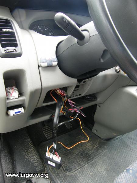

Pues lo prometido. Esta es la ubicacion que le he dado al mando de Waeco.
Como no hay que hacer agujeros para pasar los cables a ese punto, si con el uso encuentro otro sitio mas practico lo cambiare.
