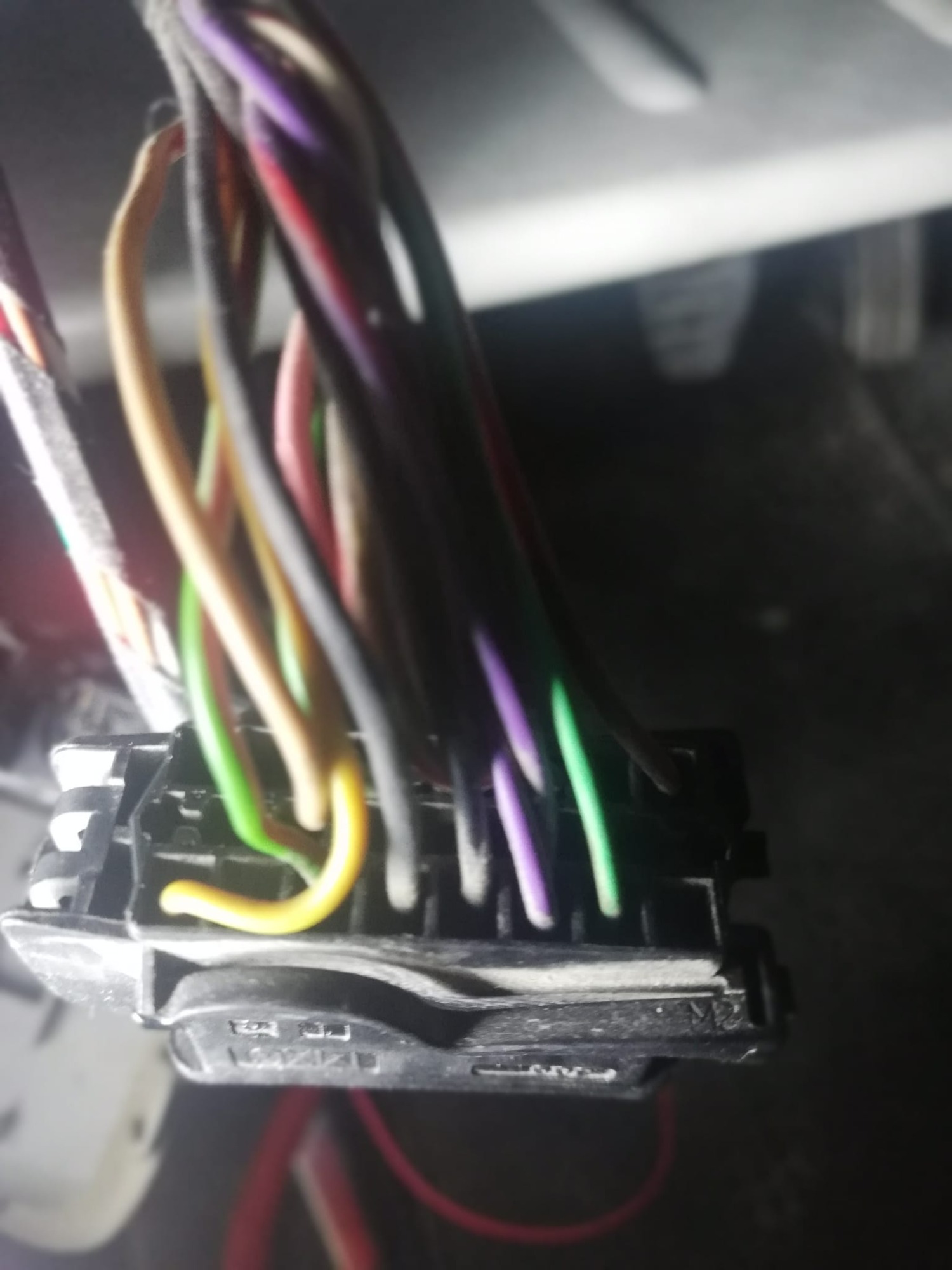

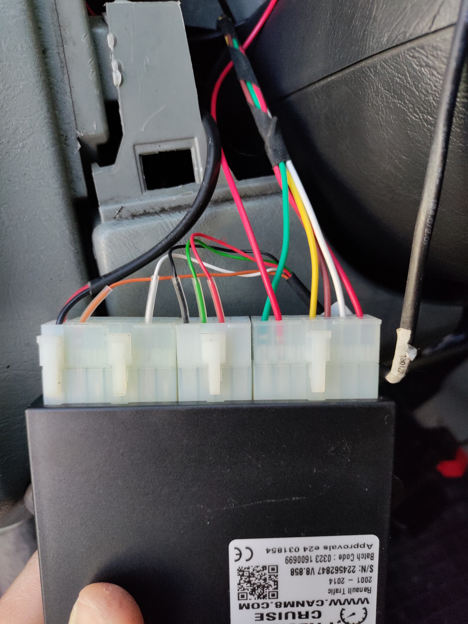

Hola buenas, compré hace 2 semanas un kit de velocidad en canm8 para tráfico del 2007 2.0 dci 115cvs, y no funciona. Siguiendo el esquema, me di cuenta que de fábrica venían el cable negro, y el rojo del revés. Los he cambiado, y tampoco. Comprobé el sensor de embrague, y freno. El de embrague no hacía nada, por tanto lo cambie por uno nuevo (es un contacto NA).Aún y todo sigo sin poder entrar en el modo de testeo, y no me contestan desde canm8.
wannut76@hotmail.com
Os adjunto una foto de cómo venía la instalación de cables (ahora tengo el rojo por el negro cambiado). Aún y todo no consigo que funciones, a ver si alguien puede echarme una mano.

Solucionado! Era el sensor de freno, me hacía mal Contacto, a veces iba, otras no.sobre el cable rojo, y negro, lo deje tal y como venía de fábrica y a funcionar. He montado otros 2 kits, y la verdad que funciona muy bien.
Un saludo y gracias

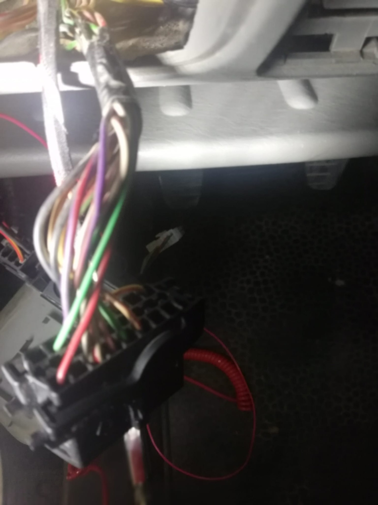

1-Dos cables vinieron mal de fabrica y los tuve que intercambiar uno por el otro. Estos eran los que reciben la señal de embrague y freno desde la OBD (pines 6 y 14), y estaban al revés.

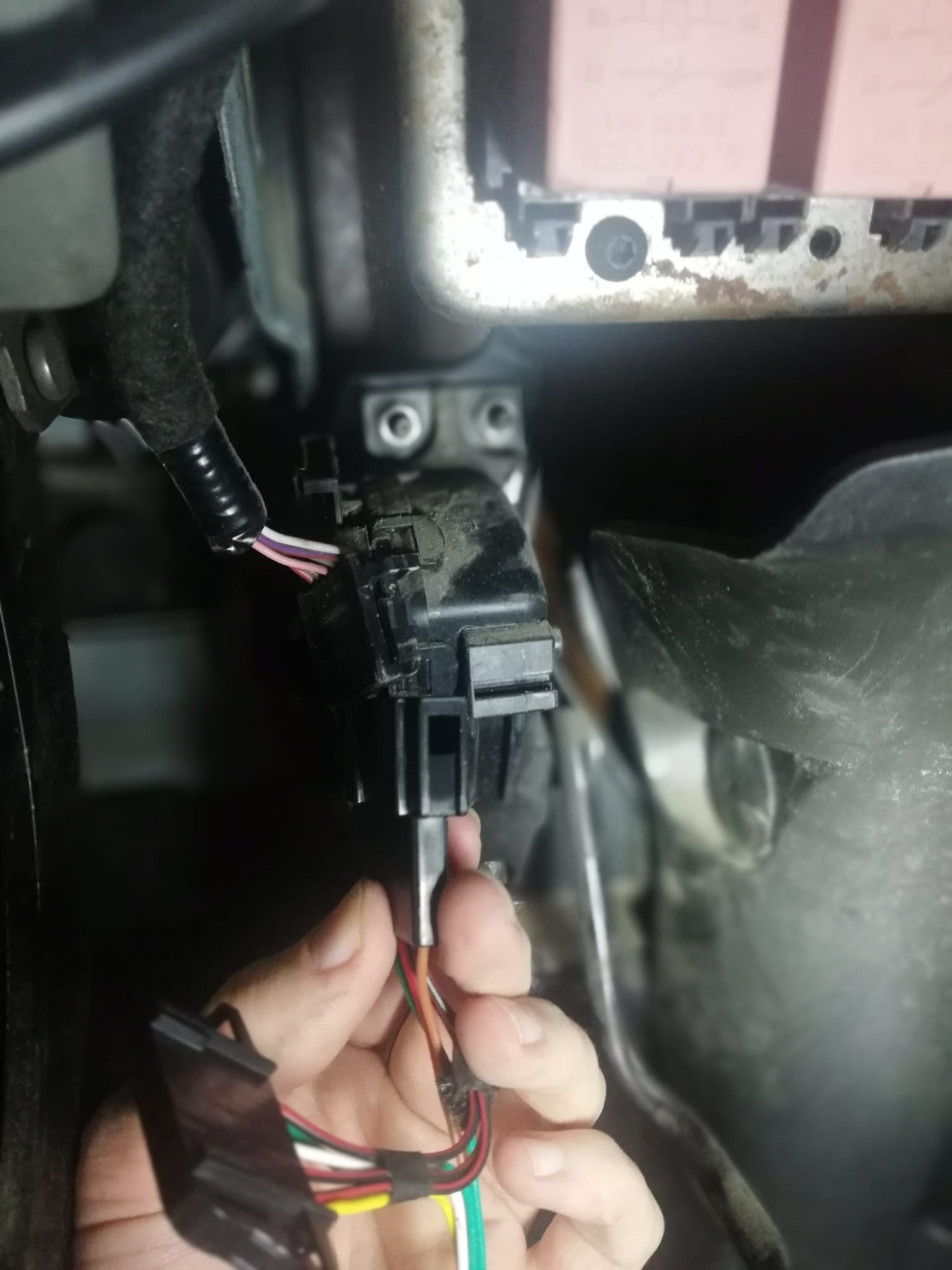

2- El otro problema fue que el sensor de freno de mi furgoneta, tenia una holgura impresionante y con las vibraciones y baches detectaba que frenaba, con lo cual el CC se desactivaba por seguridad. Una vez sustituido..todo OK.

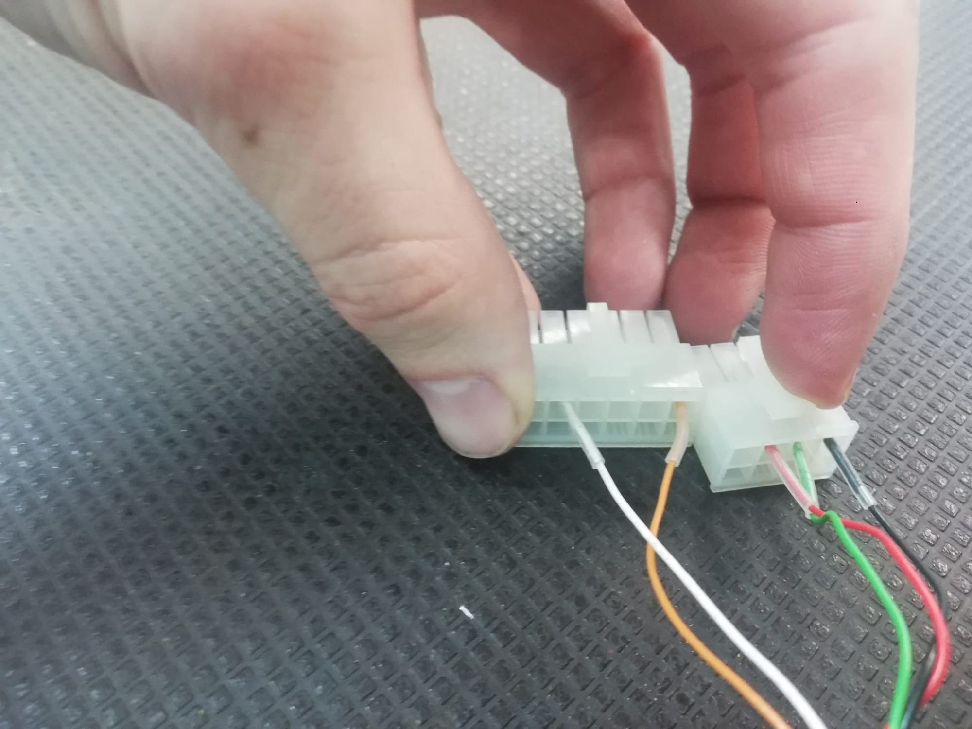

IMPORTANTE: No hagáis las conexiones de los cables de la botonera(palanca) a los conectores que vienen sueltos con el CC hasta llegar al punto 5 , por que esos conectores no pasan por el agujero de 11mm.

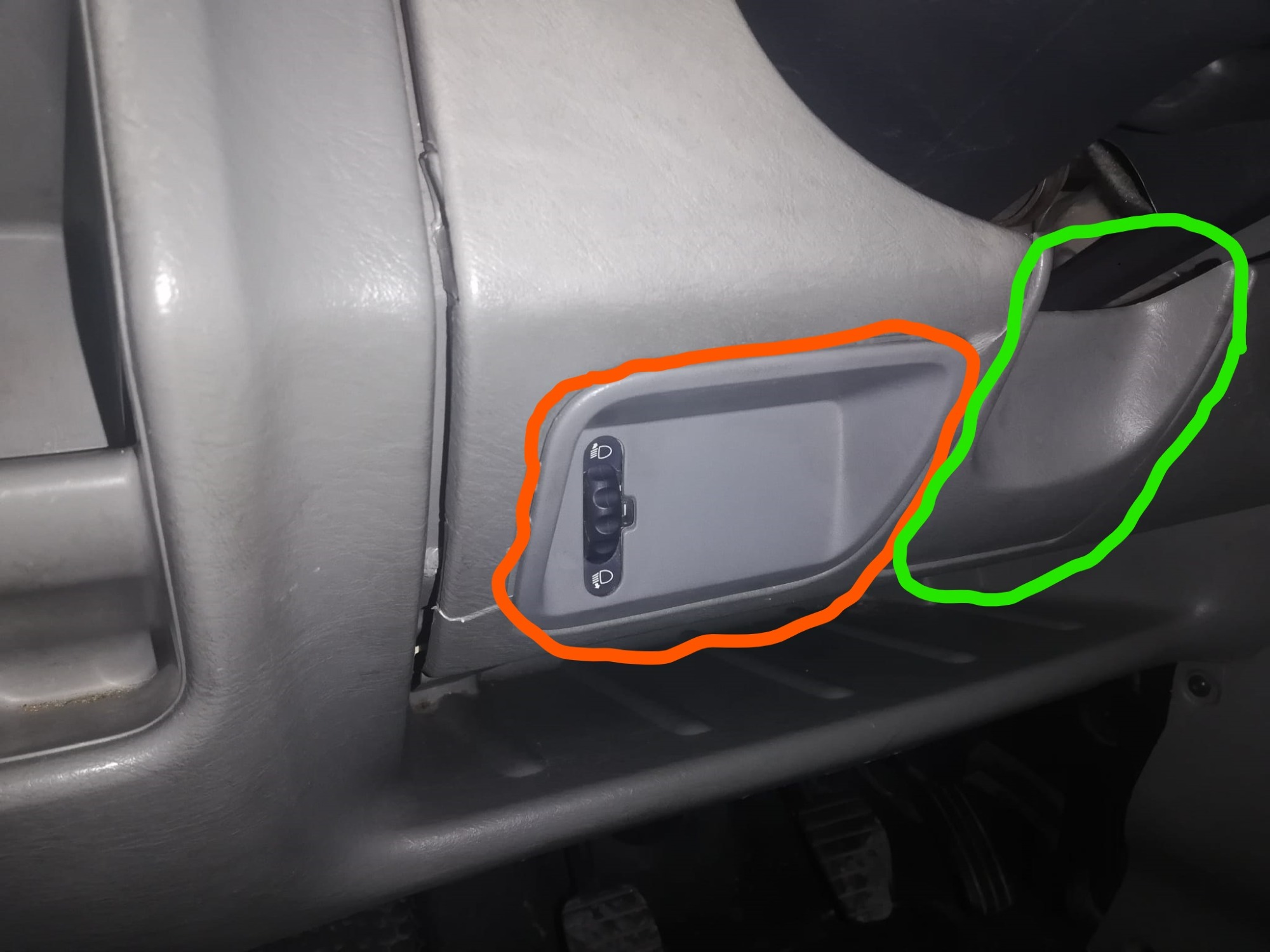

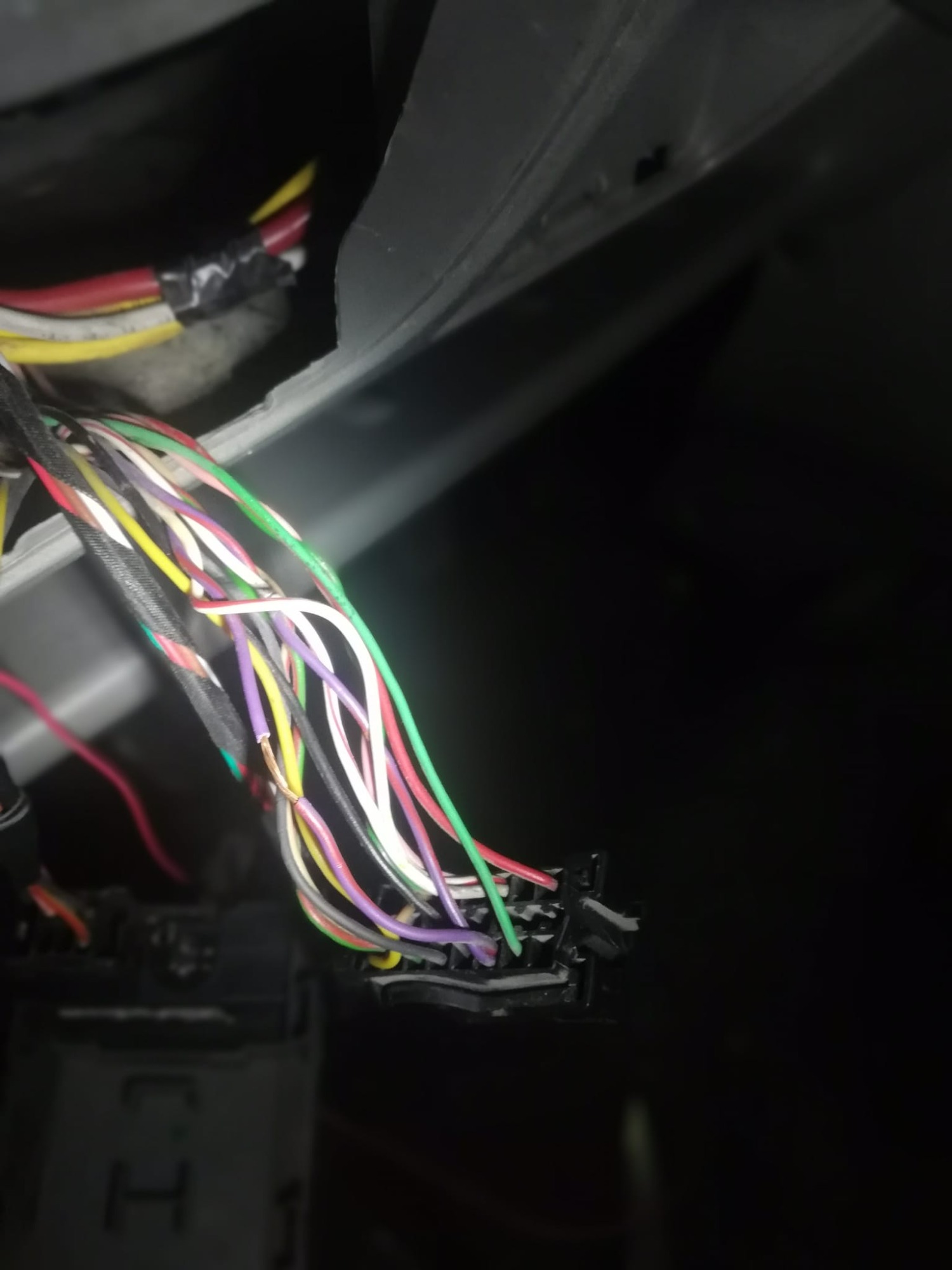

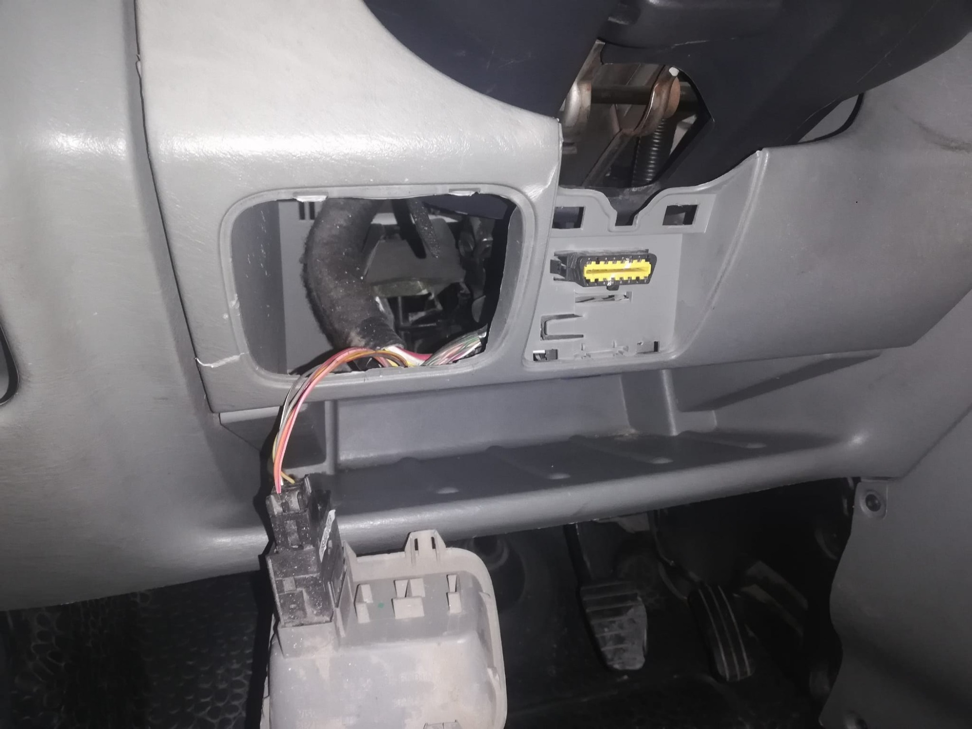

1- Tapas. Quitaremos las dos tapas pequeñas que vemos debajo del volante, salen tirando. En una tenemos el conector OBD (verde) y en la otra instrumentación de  luces(naranja), control de tracción y demás (depende de modelos y extras). Detras de esta ultima tapa he aprovechado yo para colocar la caja del dispositivo, así he realizado todos los empalmes sacando los cables por este hueco.

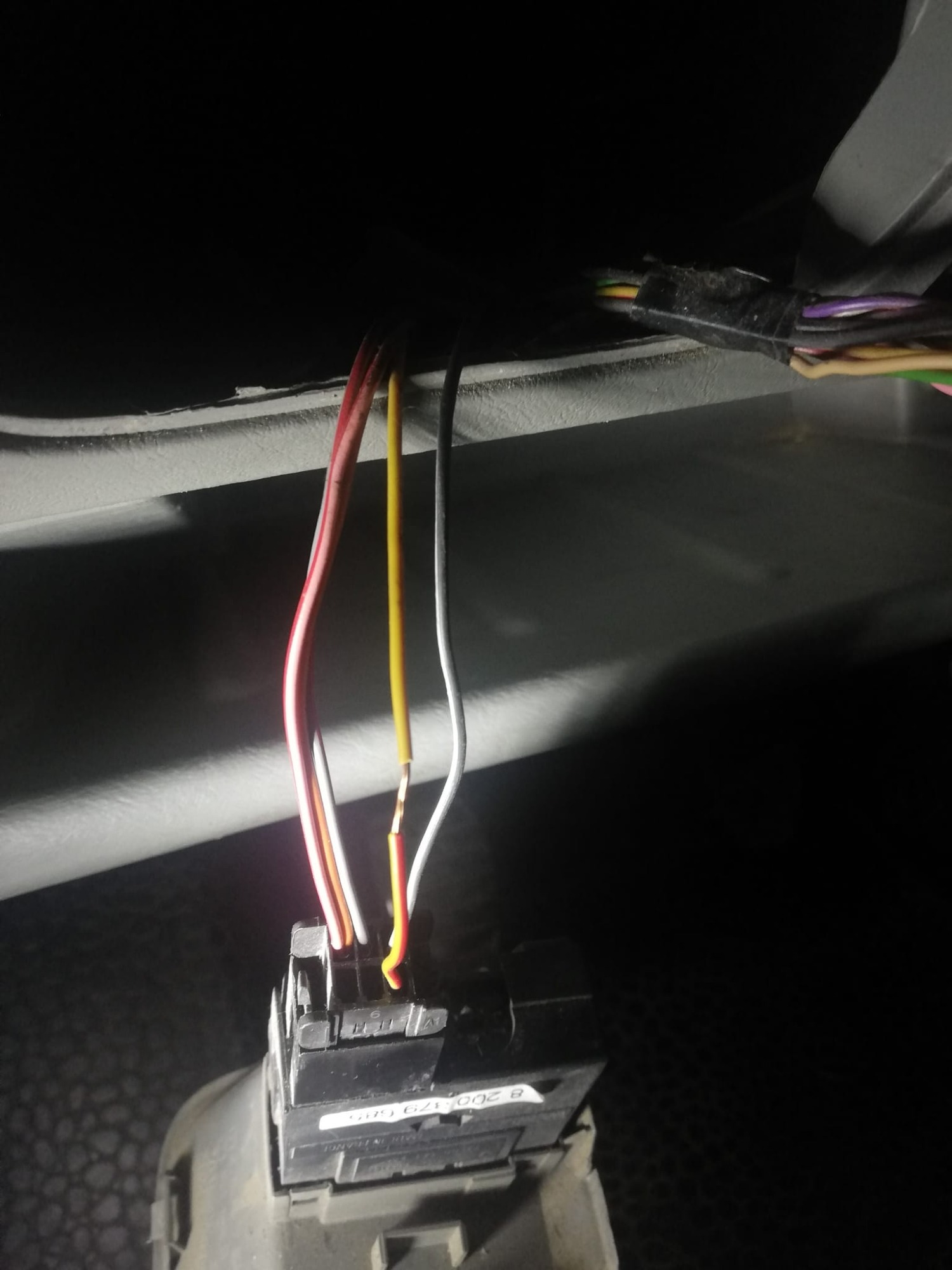

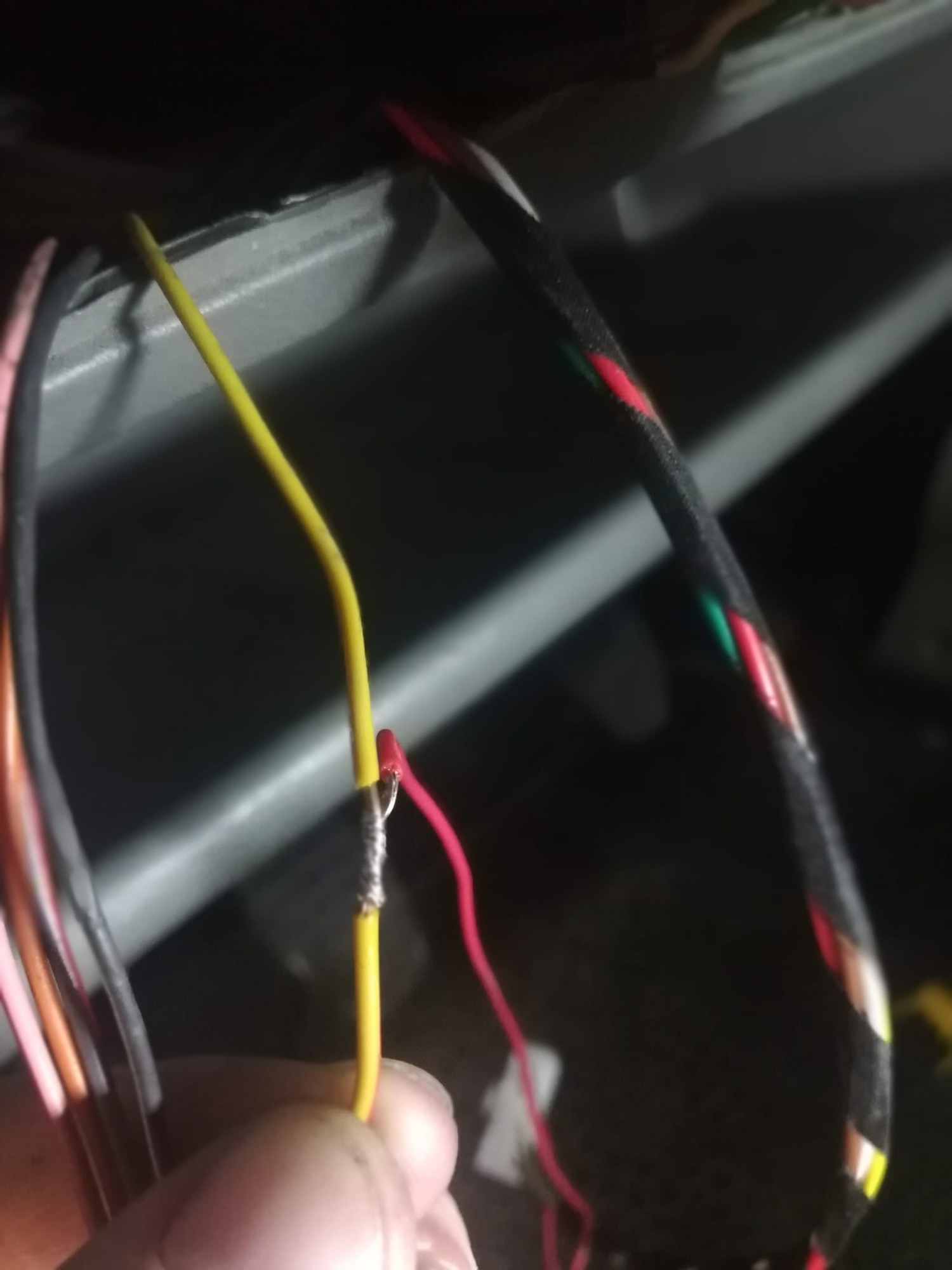

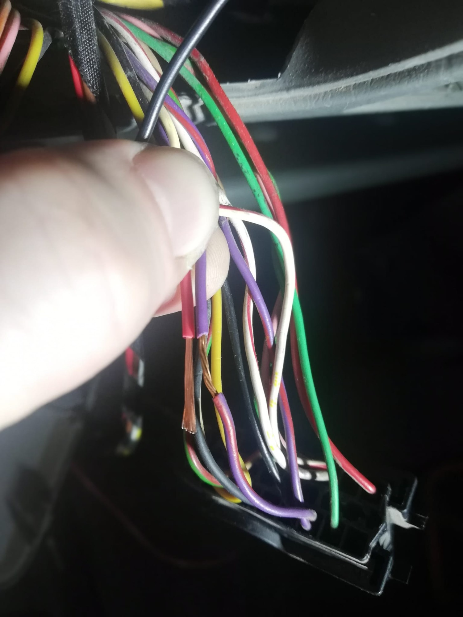

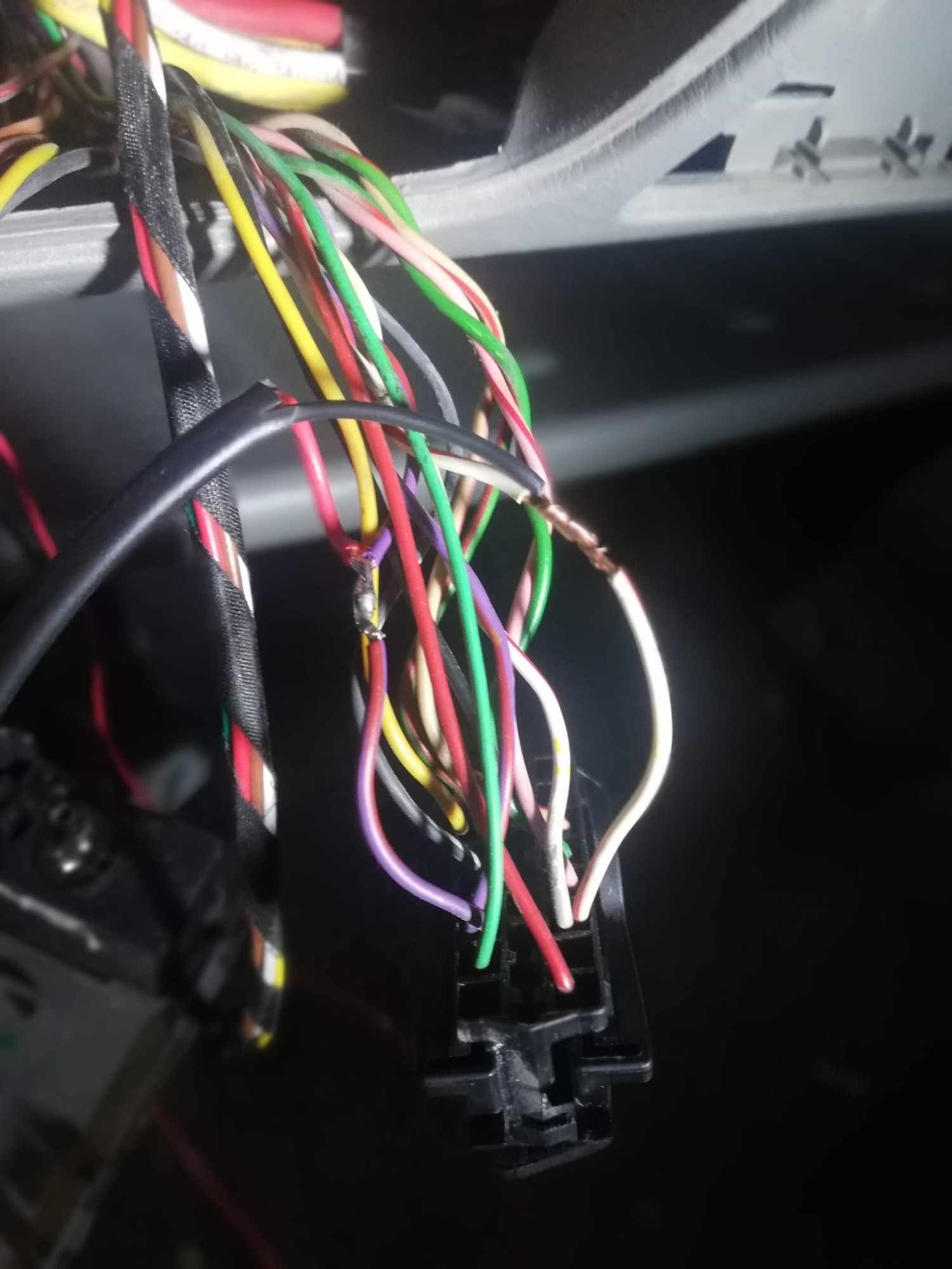

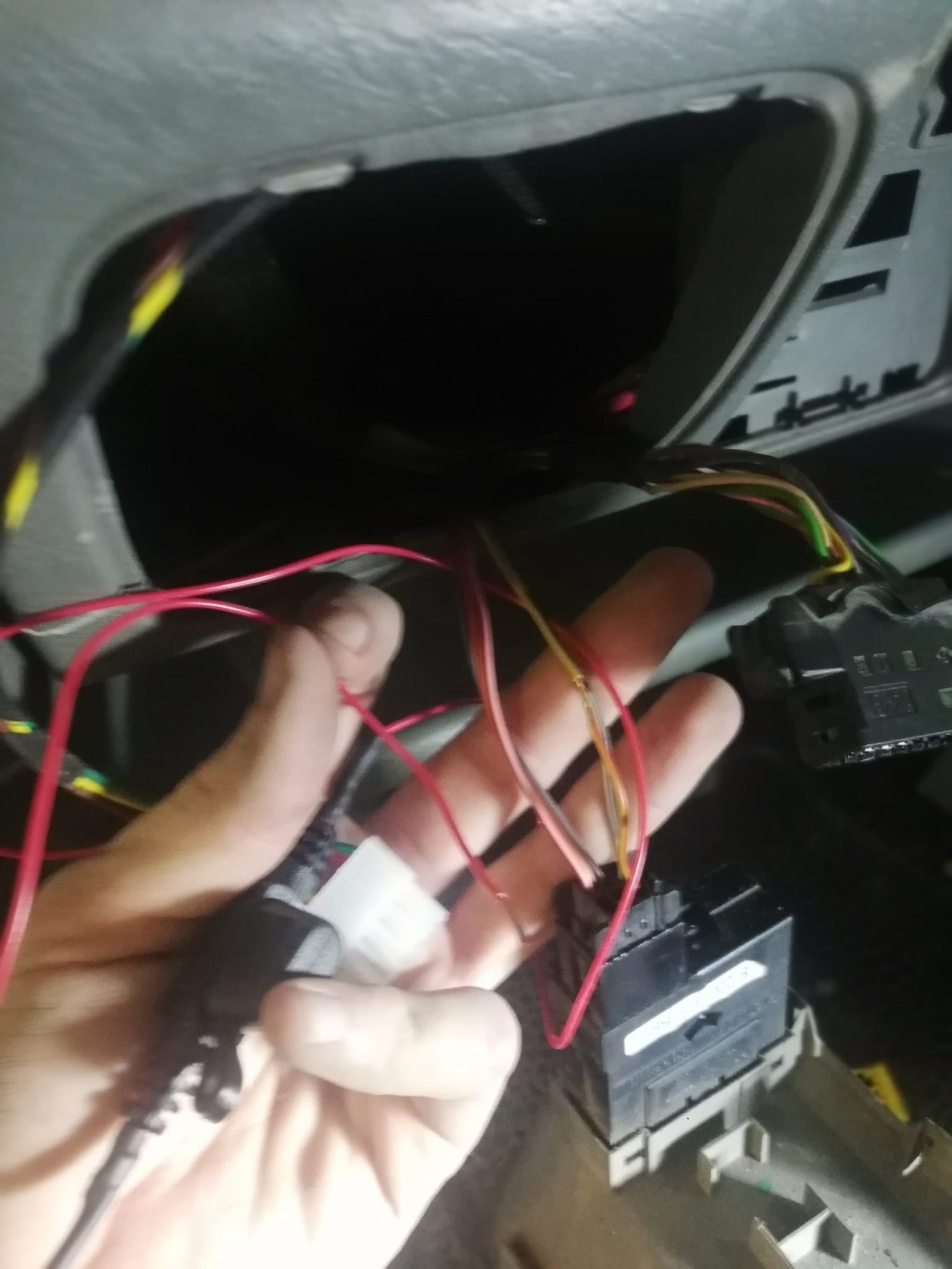

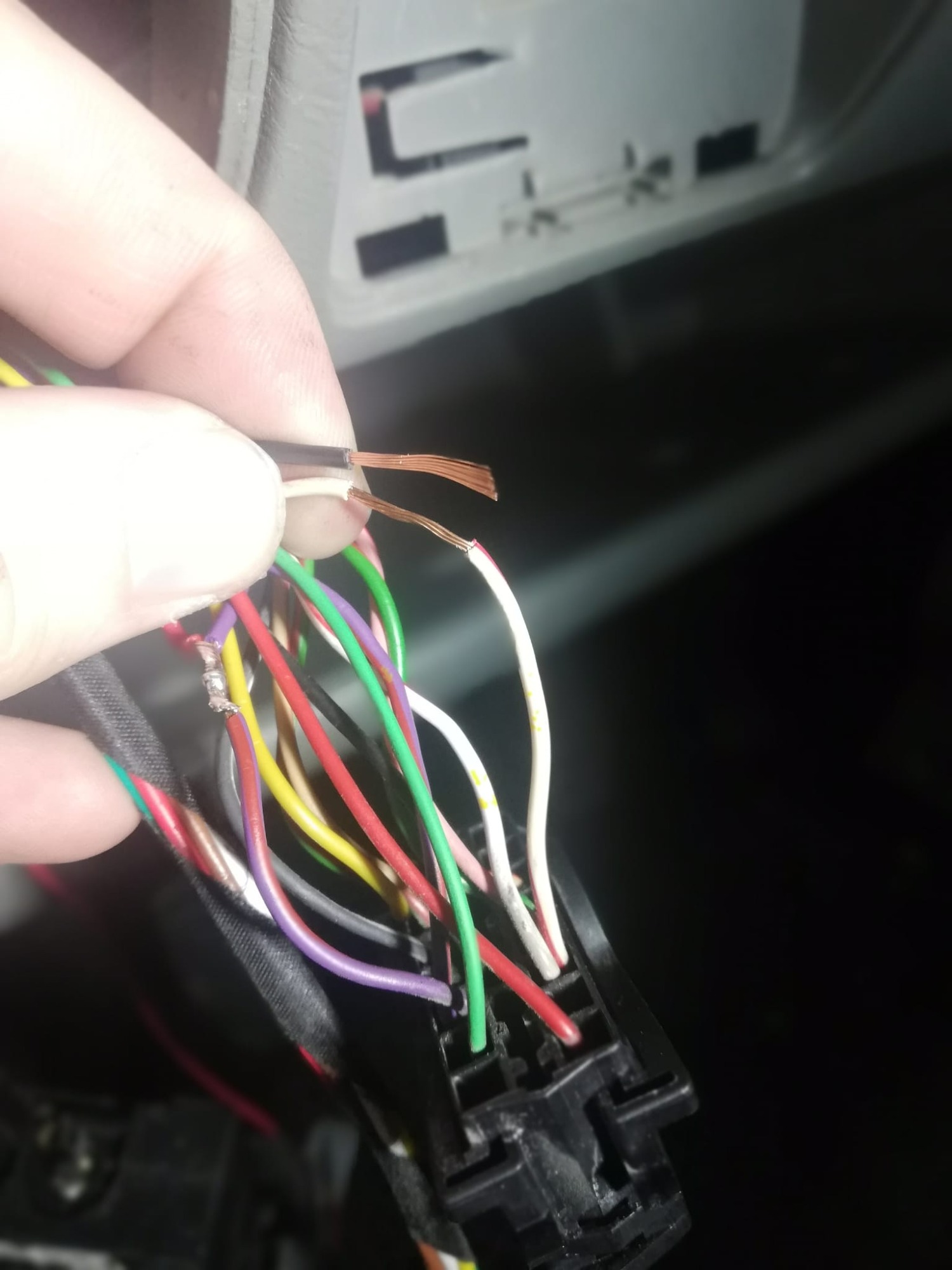

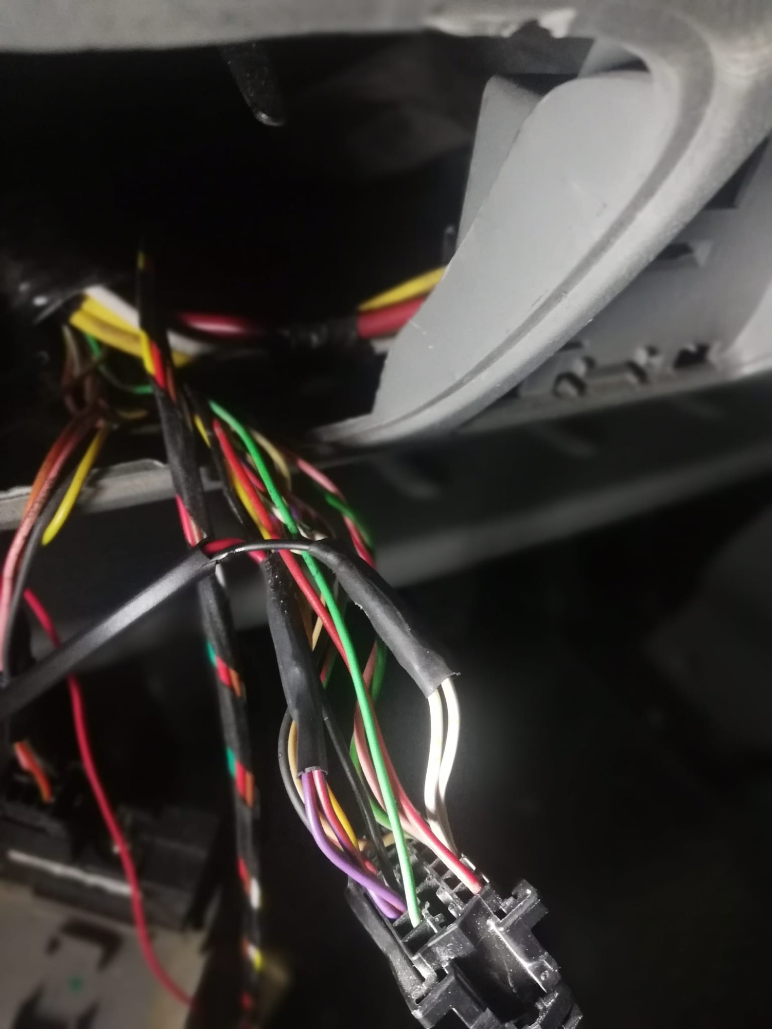

2- Potencia.  Empezaremos por conseguir potencia para alimentar nuestro dispositivo. El fabricante nos dice que lo conectemos a una fuente que de corriente solo bajo llave, es decir, que cuando el coche este parado no este alimentado. Yo he sacado la corriente del cable que va a la instrumentación de la altura de las luces (cable amarillo con una linea roja). Podéis comprobar con un polímetro  que tengamos corriente solo cuando tengamos el contacto de la llave. Pelamos, empalmamos el cable  que nos indica el manual ( el cable rojo del dispositivo que tiene un fusible), estañamos y protegemos (termoretractil o cinta aislante).  Hay una foto en la que se ve como saco el pin con una punta, es solamente para meter el tubo termoretractil.

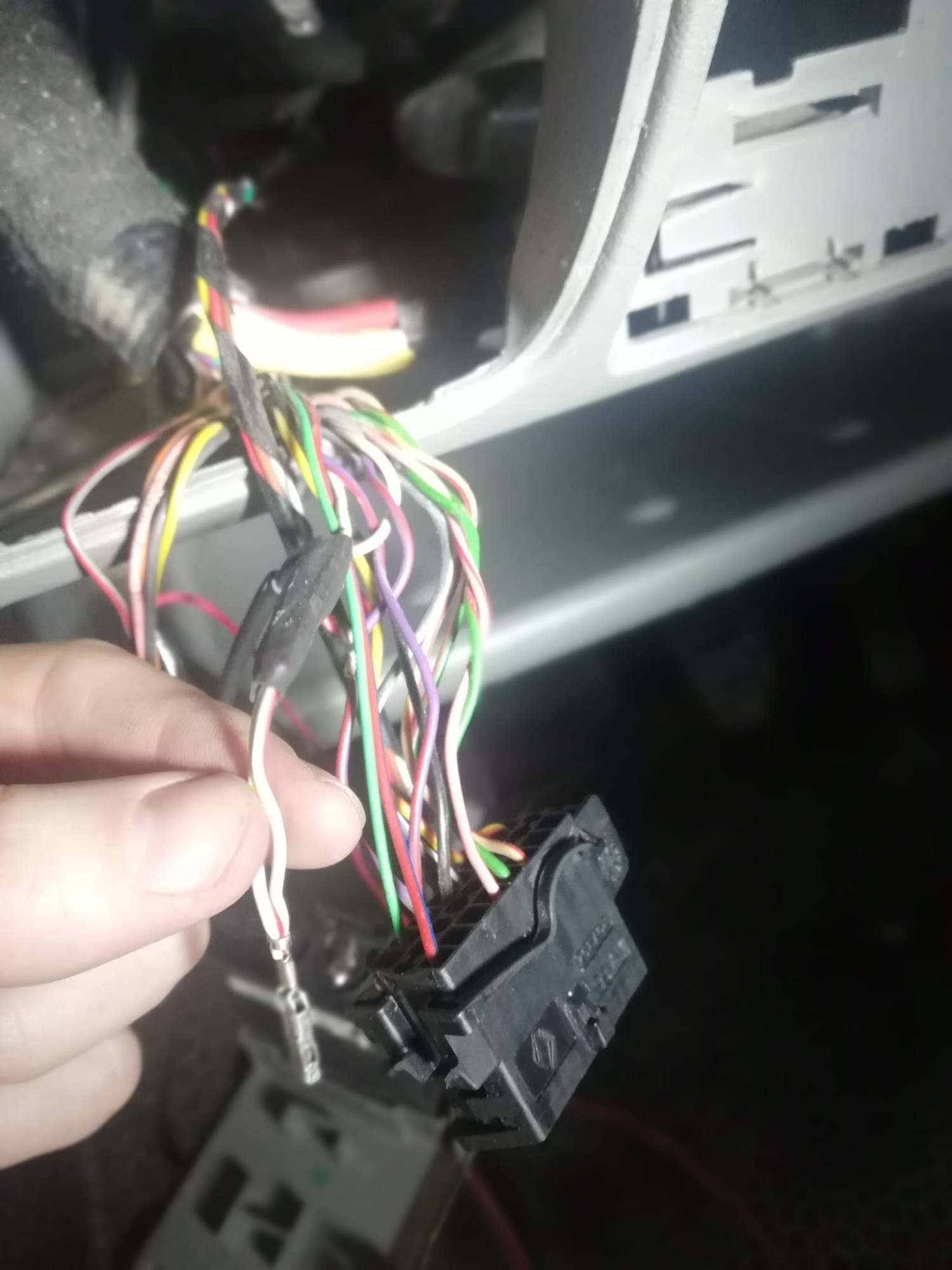

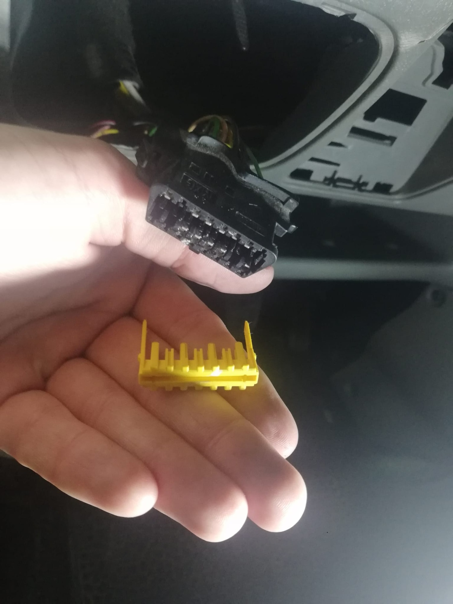

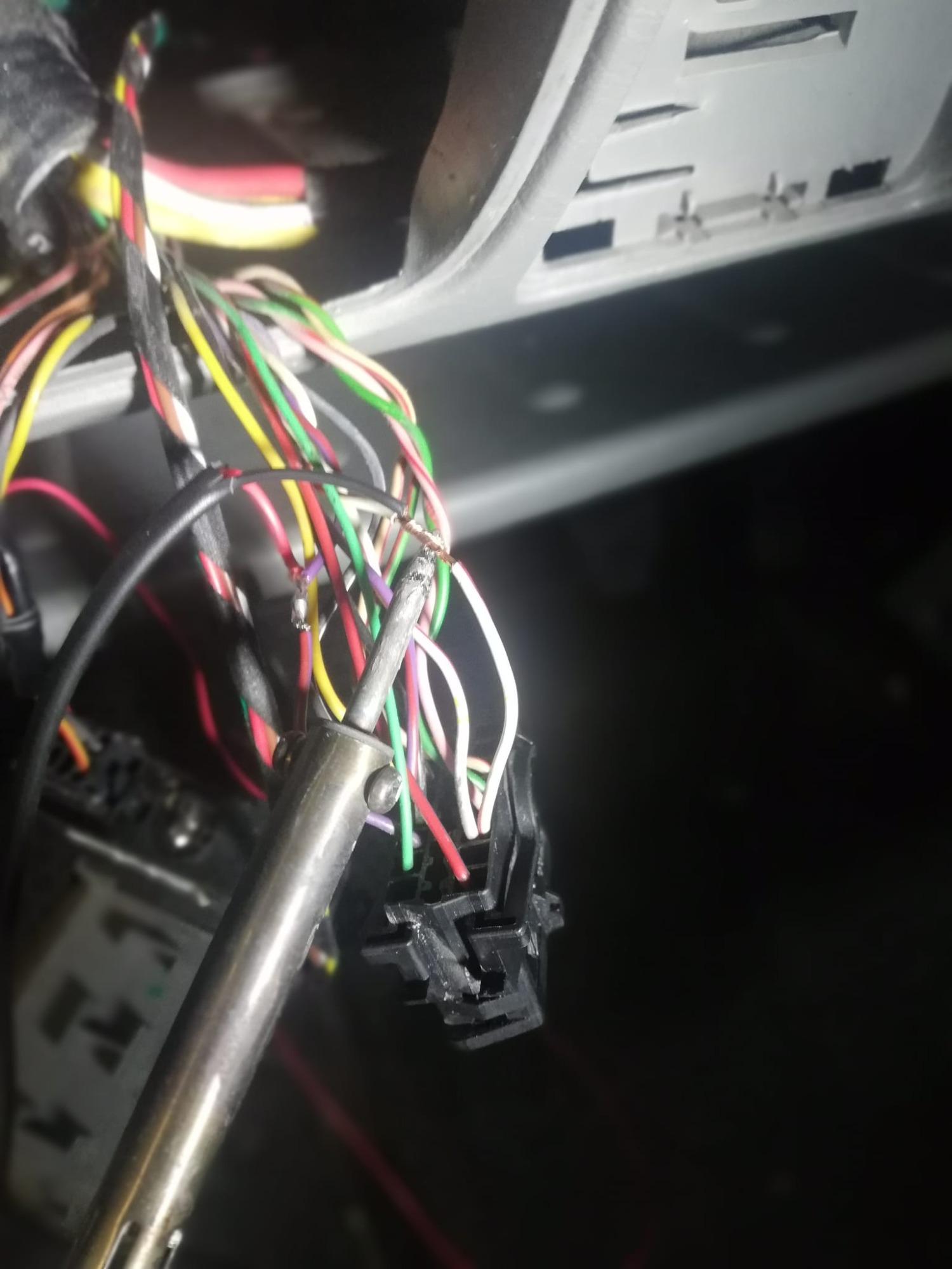

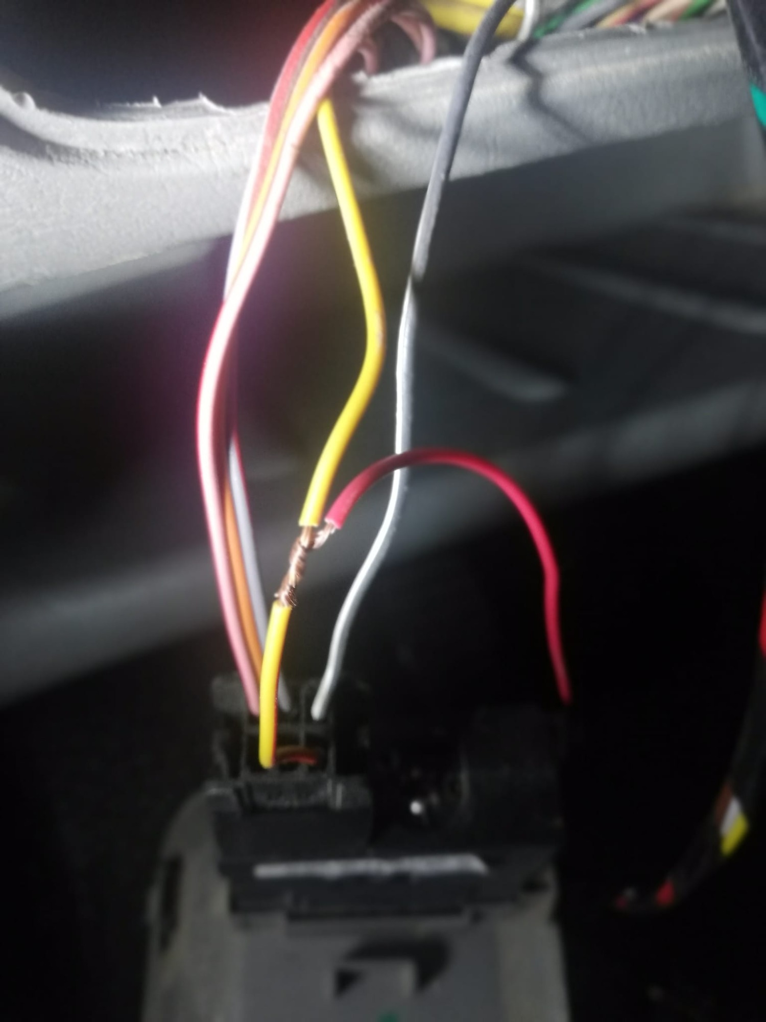

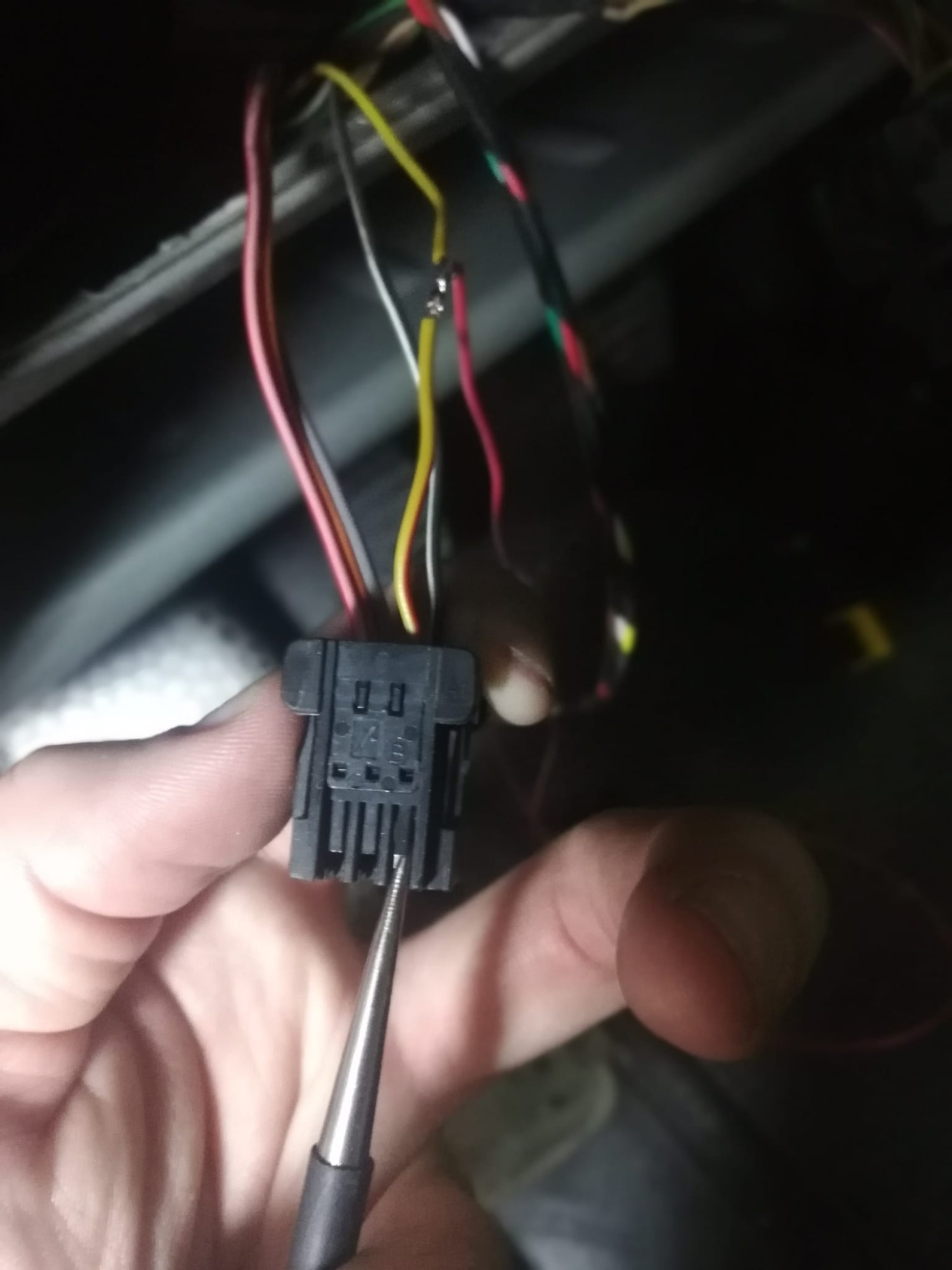

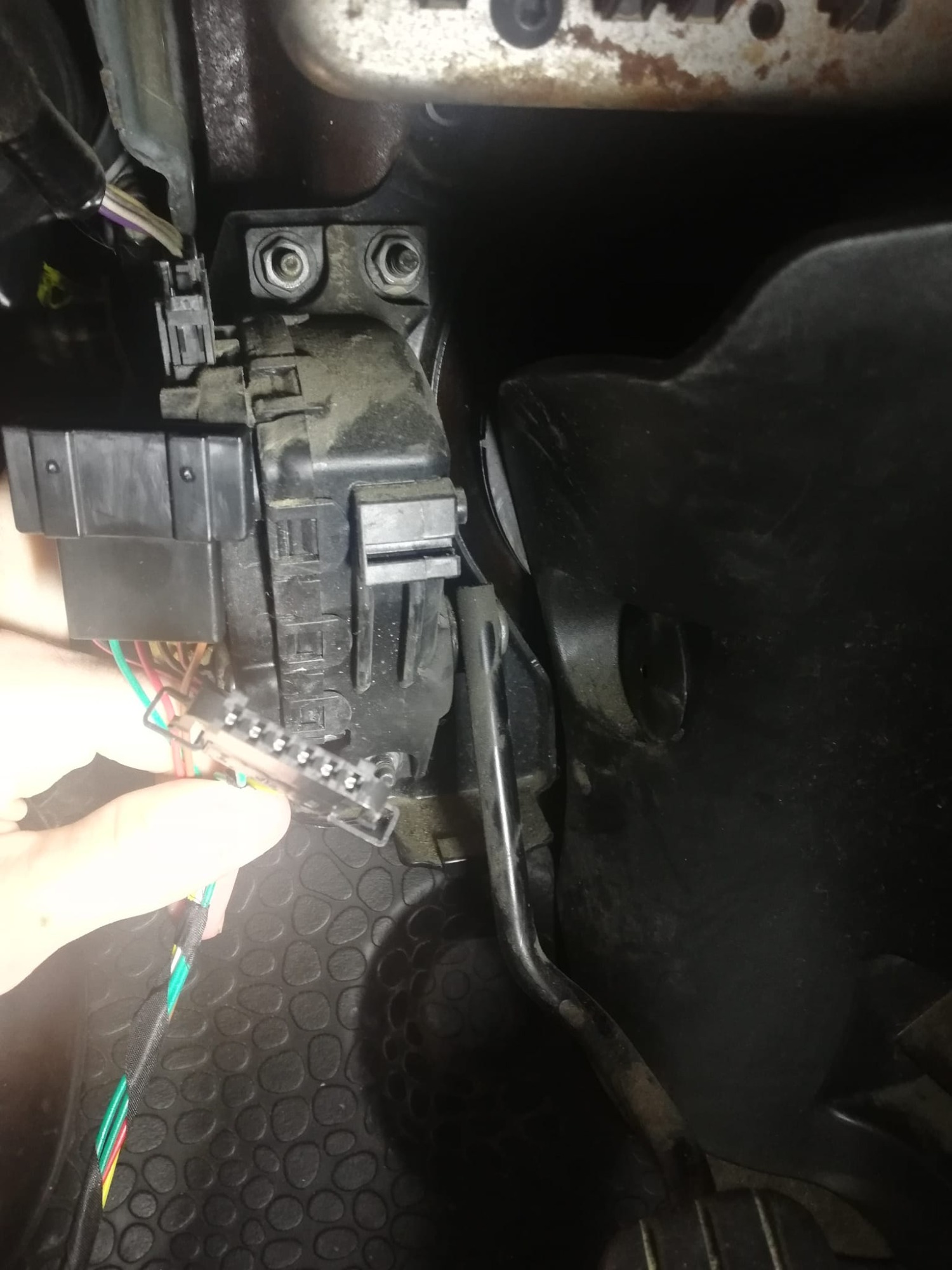

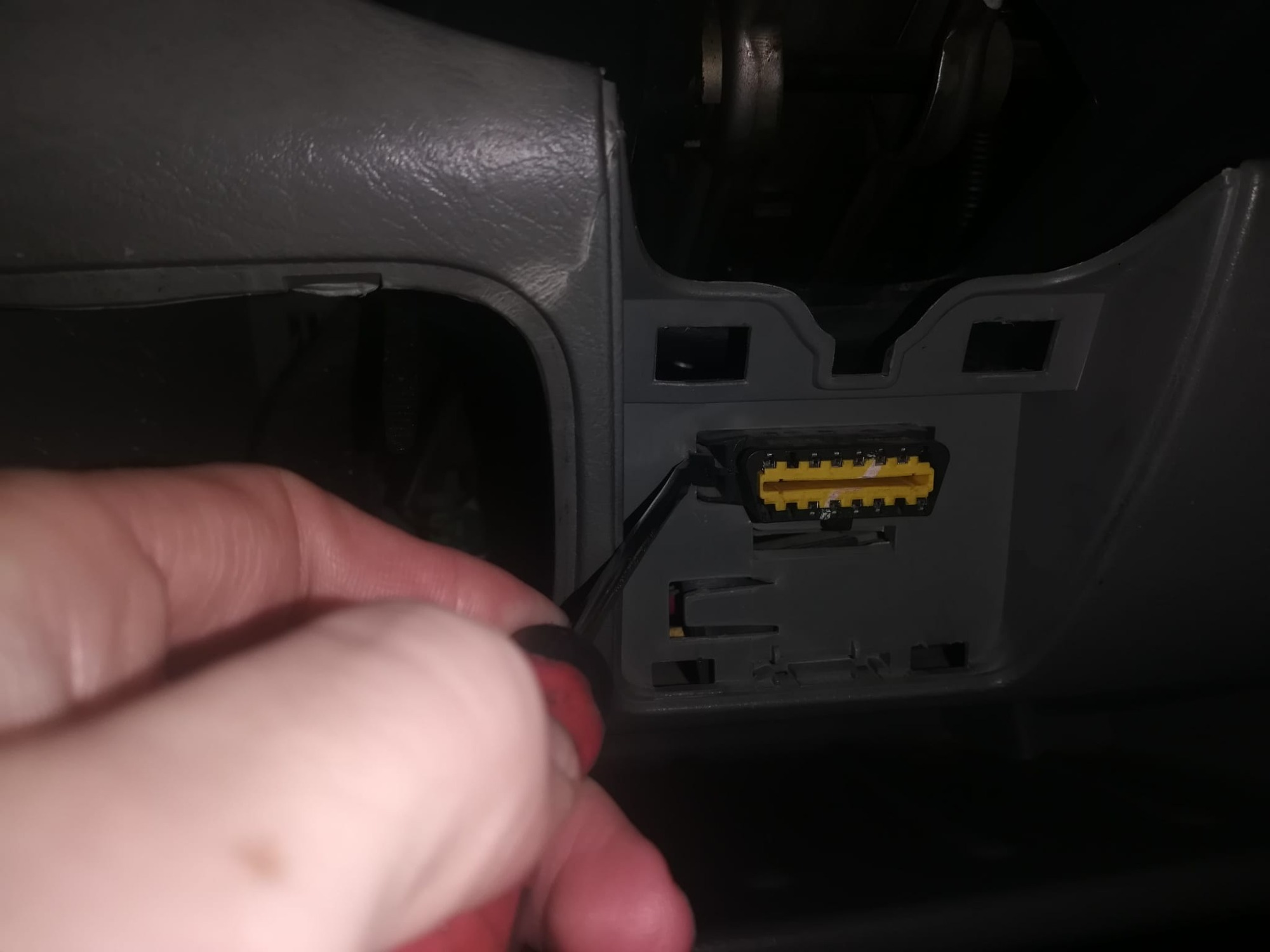

3- Señal de freno y embrague. Esta señal la "robaremos del conector de OBD que hay bajo la tapa debajo del volante (verde). Para ello con un destornillador plano empujaremos la pestaña que se ve en la foto y sacaremos el conector entero por atrás, y después por el hueco de la tapa de las luces (naranja). Si vais a usar termoretractil tendréis que desmontar la pieza amarilla del centro, tal y como lo he hecho yo, para así poder sacar los pines. Para proteger con cinta aislante este paso no es necesario.
Con esto fuera empezaremos el mismo proceso otra vez. Pelar cable- empalmar-estañar-proteger. Todo esto siguiendo las instrucciones del fabricante, cable rojo del dispositivo al pin 6 de la OBD, y el negro a pin 14 ( Añadiré el manual que me enviaron en pdf. Por si queréis echarle un ojo). Los números en el conector los tenéis en la entrada de los cables, para identificar fácilmente cada pin.

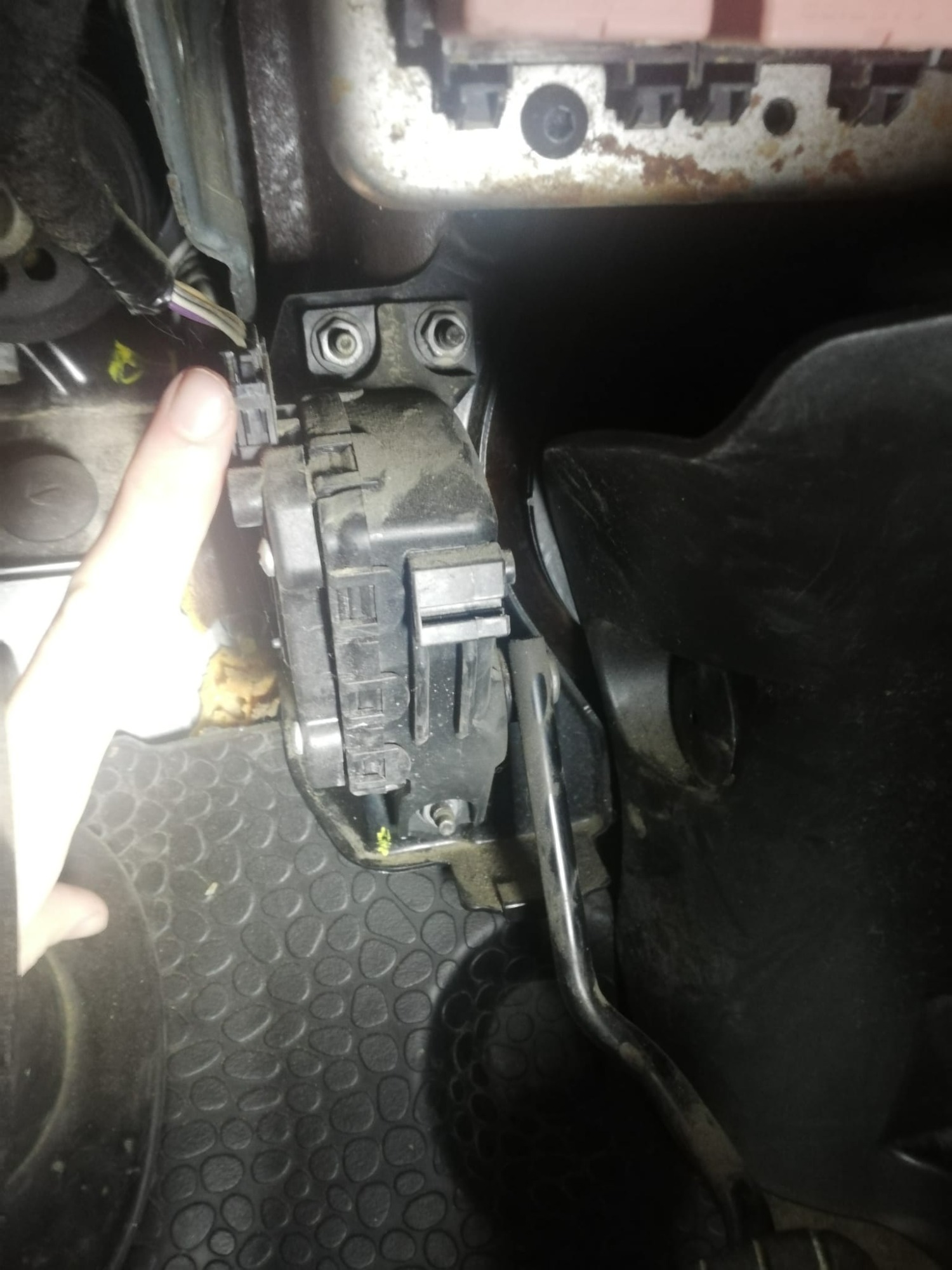

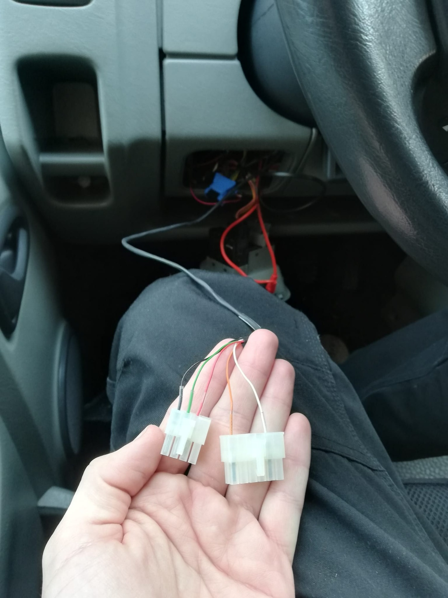

4- Acelerador. Esta parte es muy fácil, quitar y poner. Nuestro dispositivo viene con dos conectores (macho/hembra), estos hacen de puente en nuestro acelerador. Para ello desconectamos el cable que va  al acelerador,y en su lugar enganchamos el cable macho del CC al conector del acelerador. Ahora se nos queda un conector suelto macho que es de la furgoneta y un conector hembra que es el del CC. Unimos estos dos y la conexión quedará hecha. Ahora la señal del acelerador pasa por nuestro dispositivo CC antes de ir a la centralita de la furgoneta.

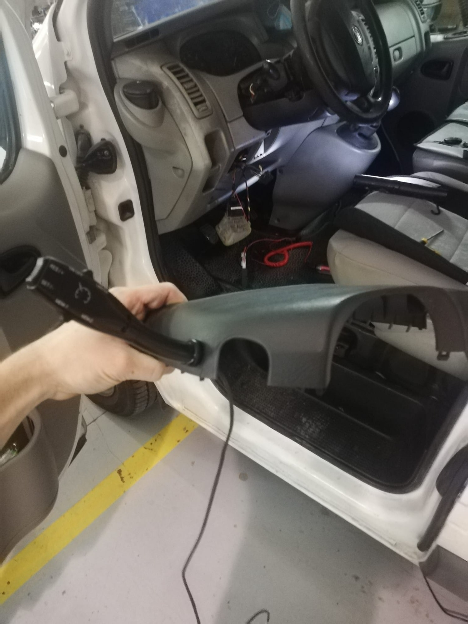

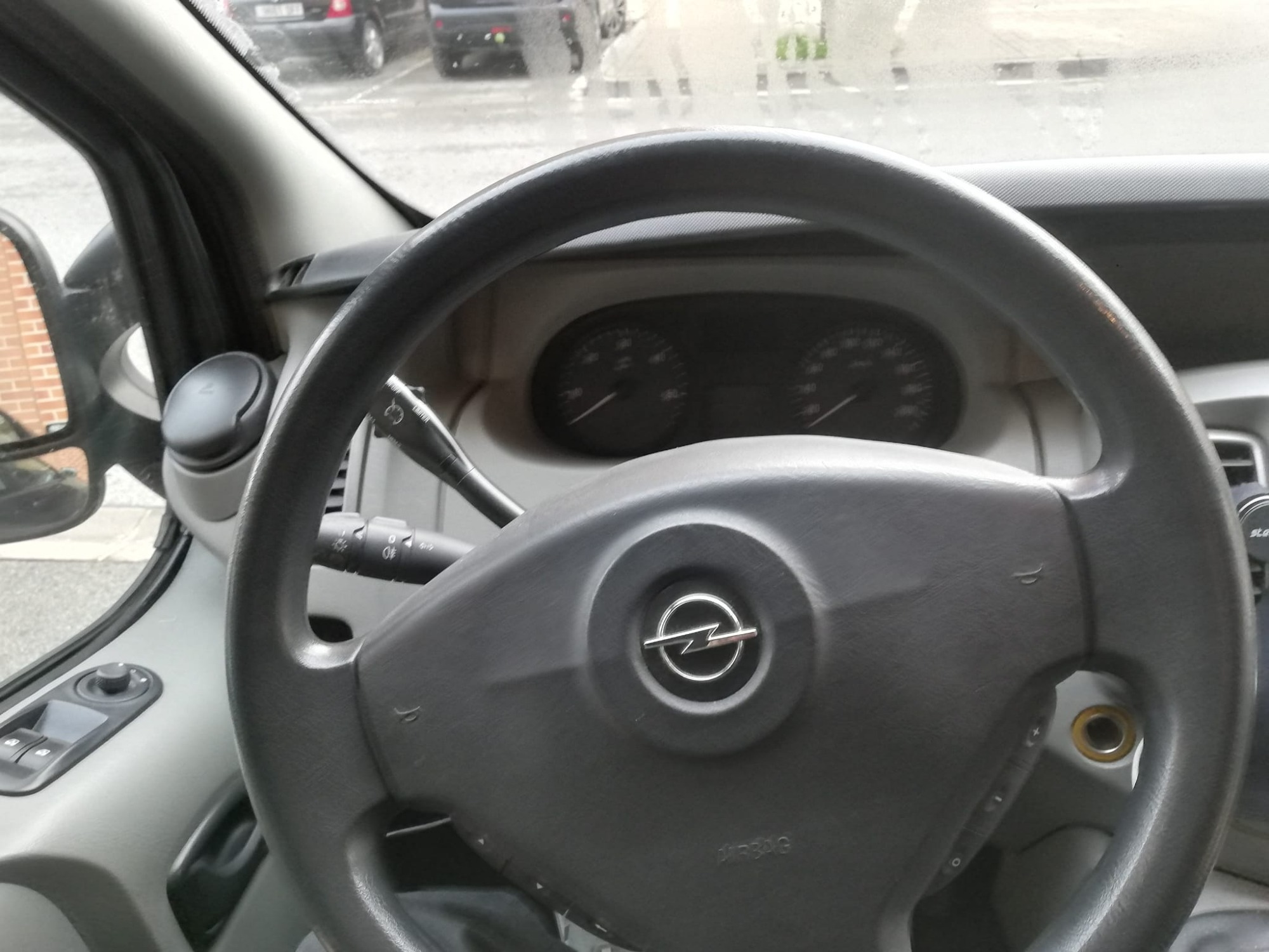

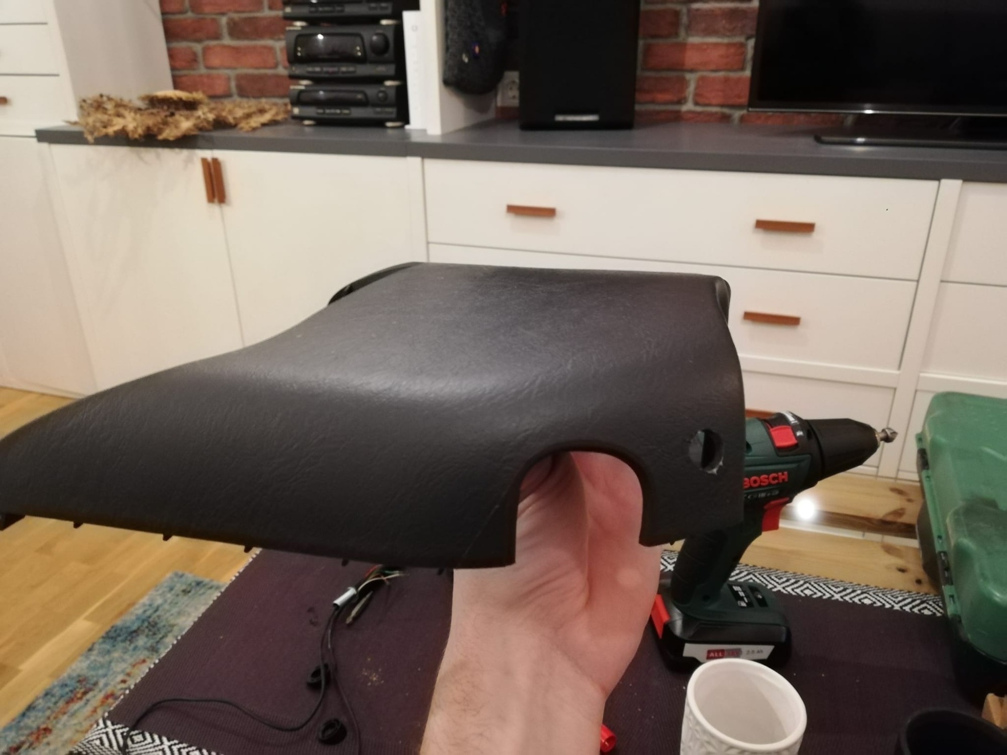

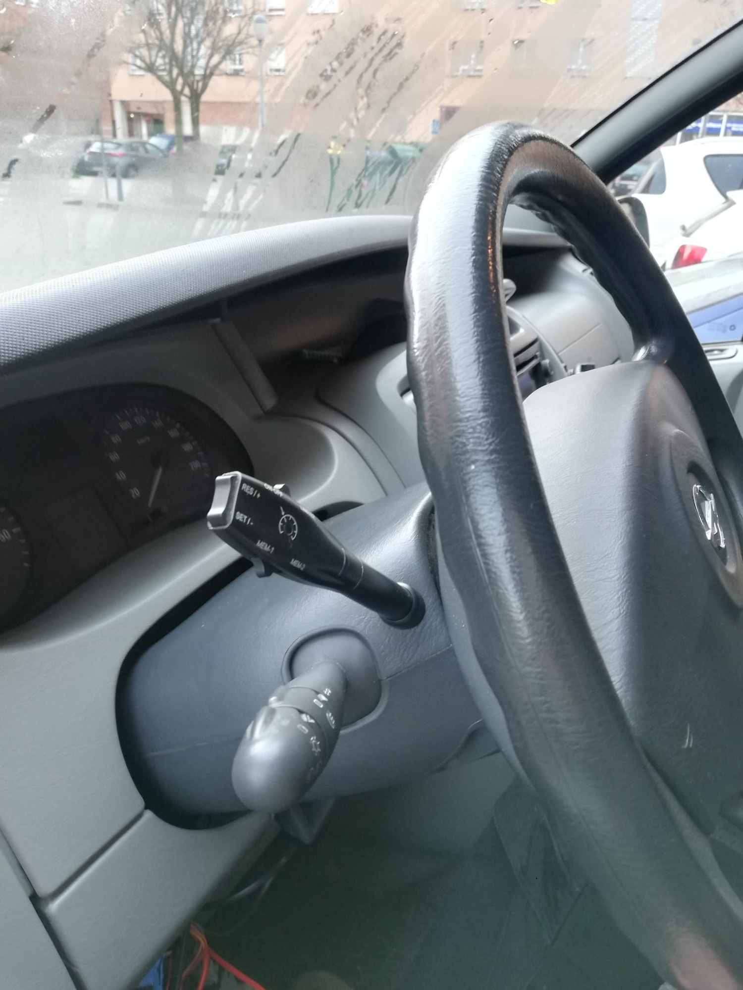

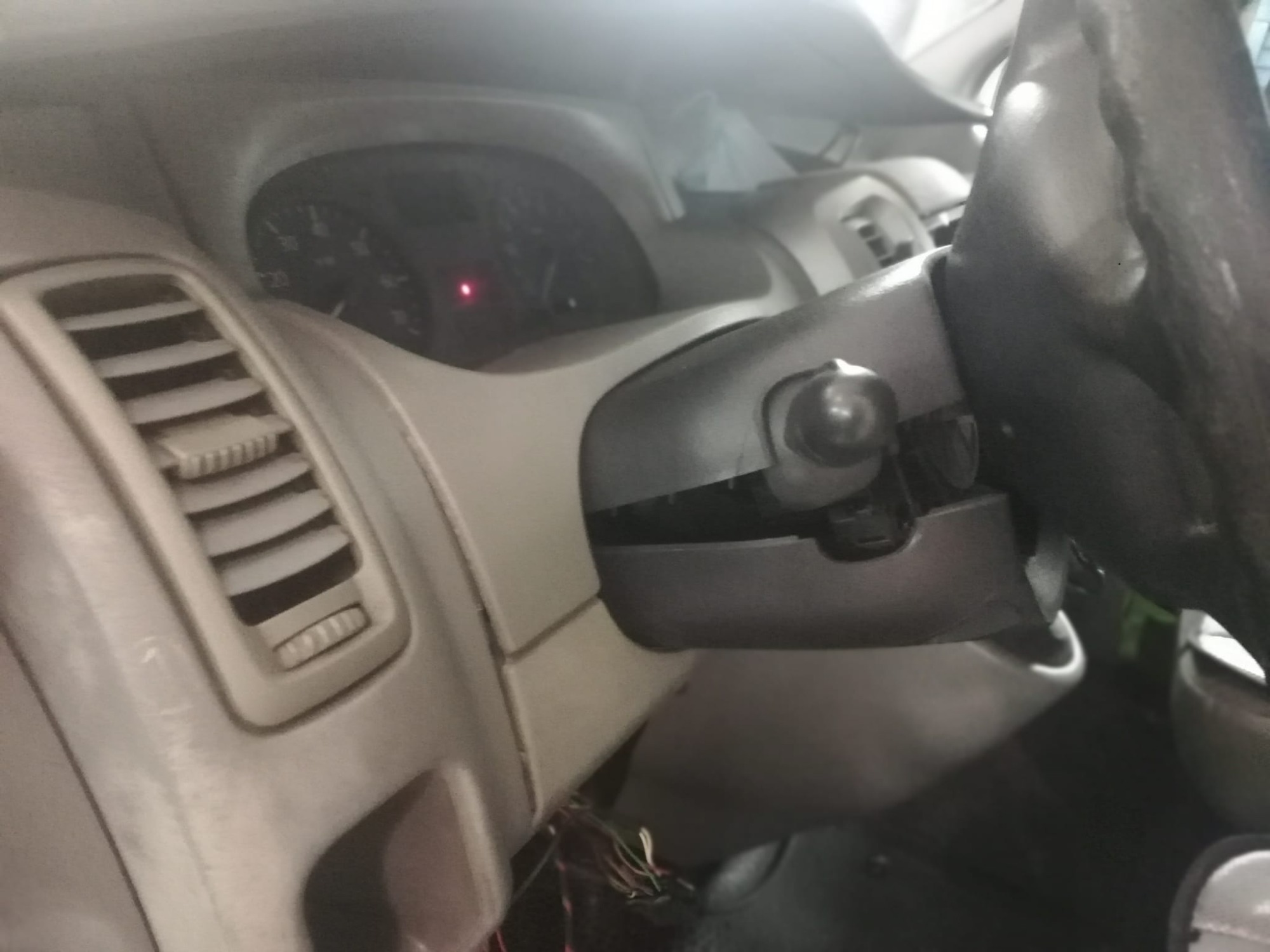

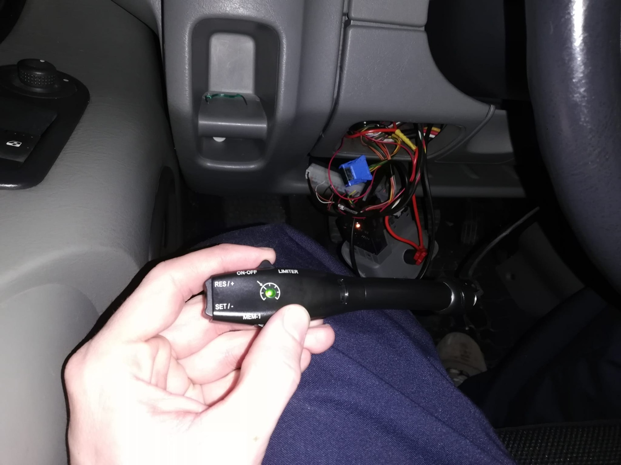

5- Colocación de botonera. Lo primero planteamos donde queremos poner la palanca o botonera.  Desmontamos los dos tornillos Tors que tenemos debajo del volante y separamos la parte superior de la inferior, con tirar un poco es suficiente. Haremos un taladro con una broca de 11mm en el sitio seleccionado. En algún lado leí de 10, pero os aconsejo que paséis la de 11,para que el agujero tenga un poco de holgura y podáis meter bien la palanca. Una vez hecho esto fijamos la palanca con la tuerca que viene, pasamos los cables por el agujero y los sacamos por el hueco de la tapa de las luces (naranja).
Os adjunto dos fotos con ubicaciones diferentes, a mi personalmente me parece mas cómoda la que va entre el mando de los intermitentes y el volante, está muy a mano, y no me molesta para nada.
IMPORTANTE: No hagáis las conexiones de los cables de la botonera a los conectores que vienen sueltos con el CC hasta llegar a este punto, por que esos conectores no pasan por el agujero de 11mm.Me refiero a estos 2 conectores de las imagen de abajo, dejarlo para el final.

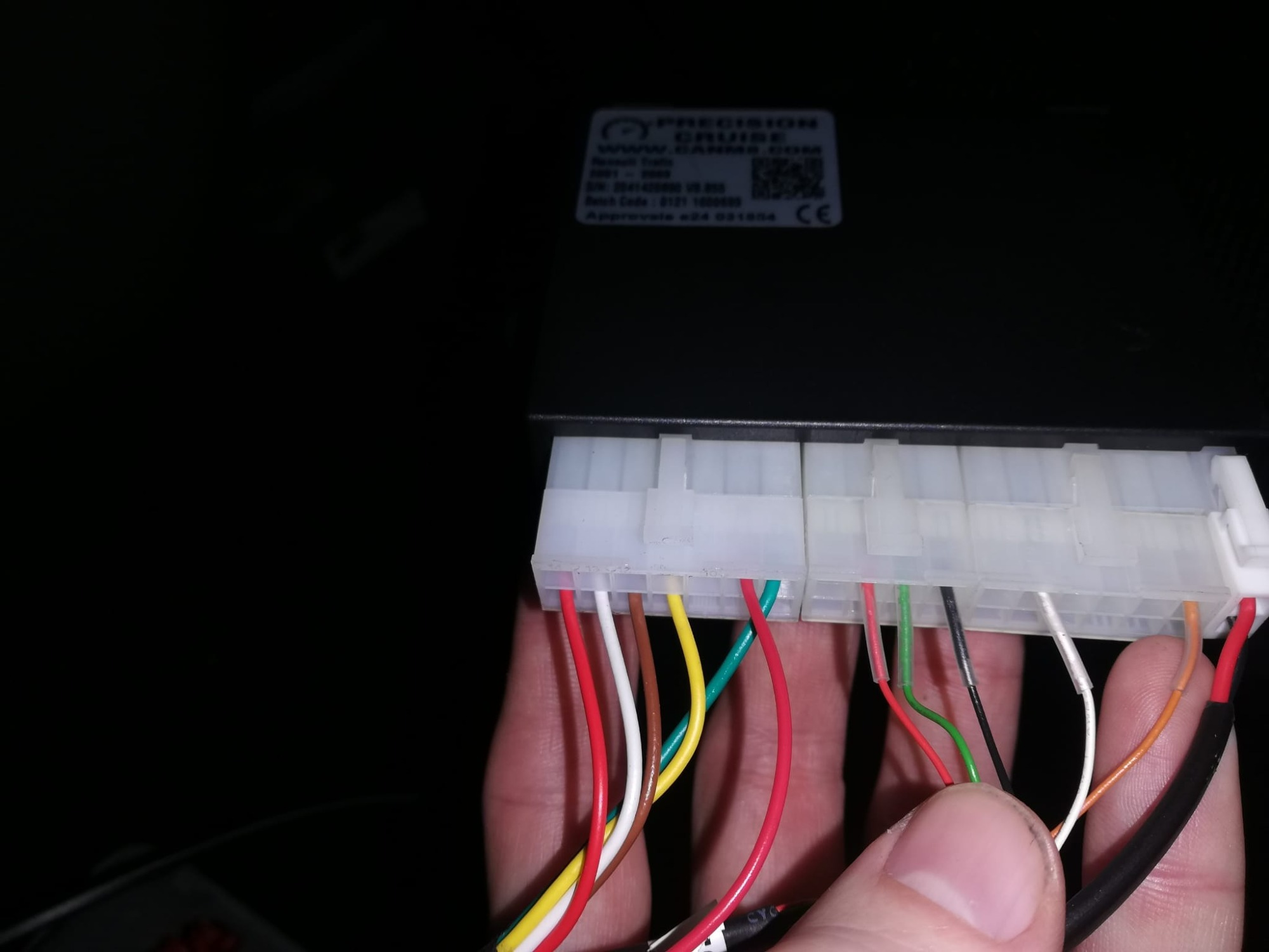

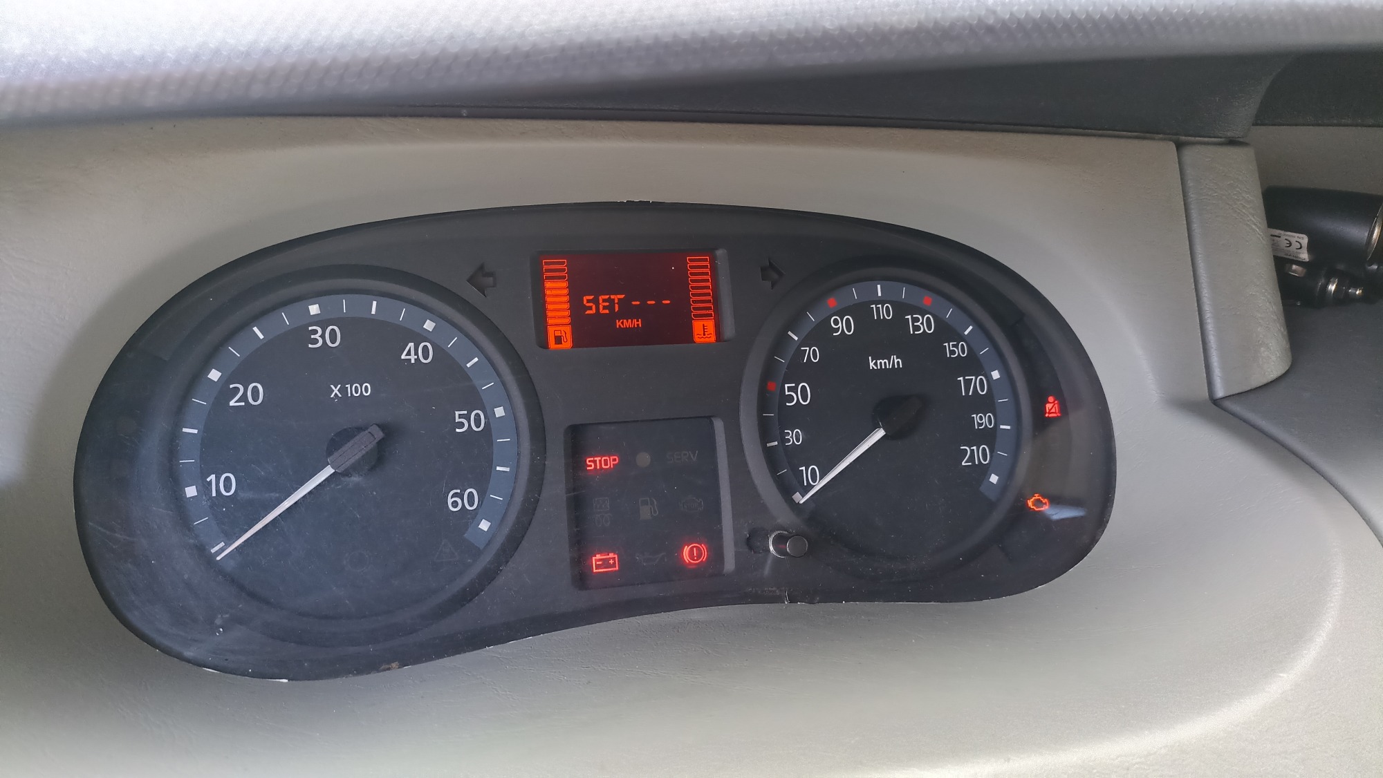

6- Una vez colocado conectamos todos los conectores a la caja del CC, y antes de salir a la carretera podéis testear todo con el coche parado, solo con el contacto dado. Se explica como hacerlo en las instrucciones, y sirve para comprobar que le llega señal del freno, embrague y acelerador entre otras cosas.

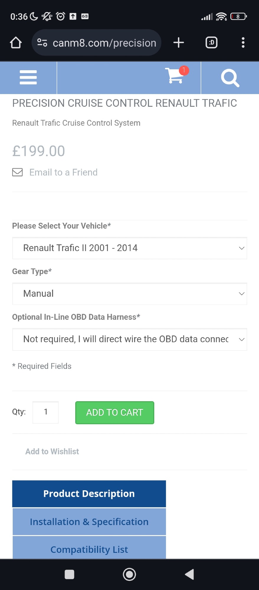

Una pregunta: a la hora de comprarlo, da la siguiente opción:
Entiendo que da la opción de comprar algún adaptador que facilite la instalación.
Tu instalación entiendo que es sin este extra.

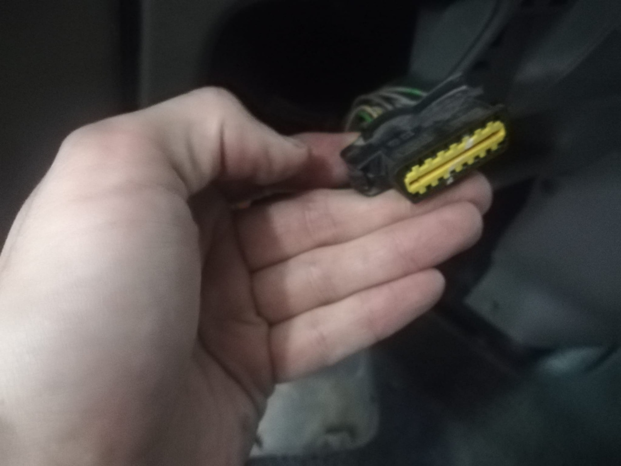

Adquirí este control de crucero de CANM8, lo he instalado, pero al hacer la comprobación, el testeo, todo me sale ok menos la señal del sensor de embrague. He probado con otro sensor y nada.
A alguno le ha pasado lo mismo?
Muchas gracias, ya no sé que hacer
