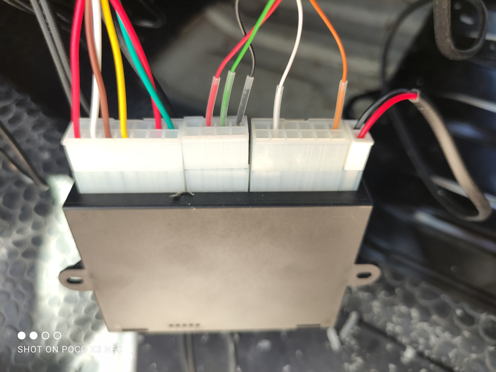

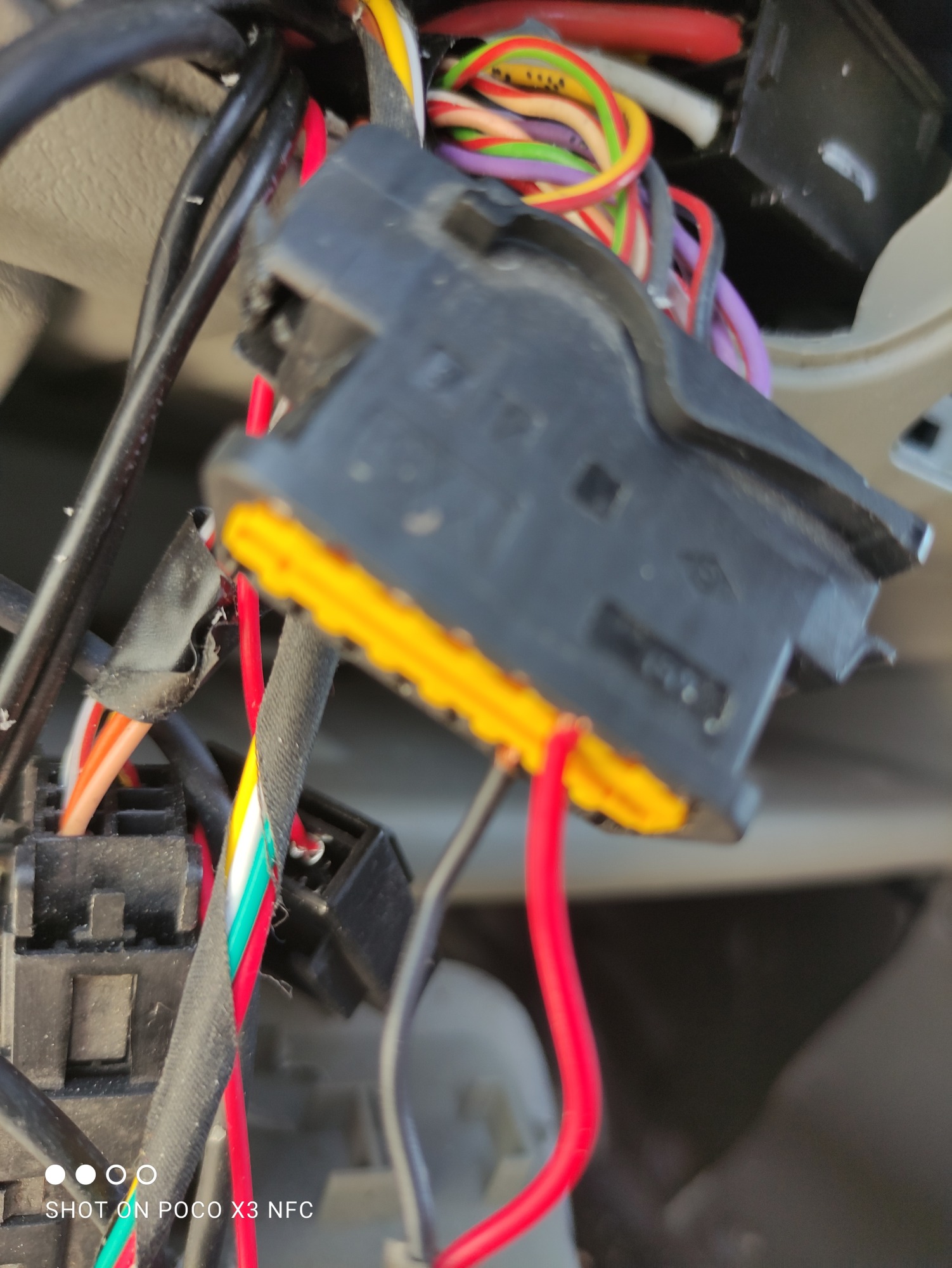

A ver, imagino que es sencillo, tengo ya instalado todo pero no me funciona, se enciende el piloto verde, pero cuando le doy al set no sé conecta, sé que hay que hacer algo antes de usarlo por primera vez, no sé si para activarlo o para probarlo, me podrías indicar que tengo que hacer para que funcione?

Entiendo que has instalado el kit de CANM8-NCS SYSTEMS. El proceso que aparece en el manual es de comprobación, no de activación. Se comprueba que la centralita detecta el pedal de freno, embrague, señal de velocidad y de revoluciones. Es sencillo, se trata de ir tocando los botones del mando y pedales (dentro del tiempo que marca entre pulsación y pulsación) e ir fijándose en el led de la centralita.
Prueba a realizar el test para ver que resultado te da, si el paso del botón SET no te funciona, podría ser problema del ensamblaje del conector que no hace buen contacto y no llega la señal a la centralita.

Bueno, desesperado con el tema lo retomo a ver si puedo con ello y a ver si alguien me puede dar una pista de cómo solucionarlo, para ello mando vídeo del intento de test fallido y fotos a ver si alguien detecta dónde está el error
