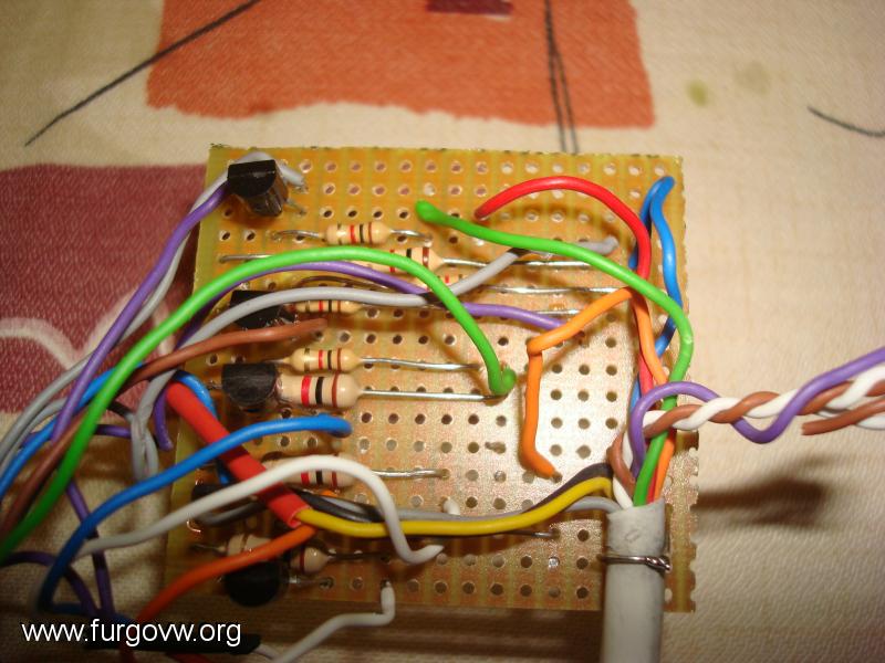

miniyo
Madre mia esto es increible.....menudo brico....
creo que me voy a animar a hacerlo cuando tenga el deposito de aguas limpias puesto en la furgo...jeje

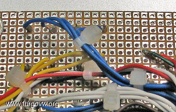

pero necesitaria una foto mas Viano.....una del circuito por debajo para ver como van soldadas las resistencias con los LEDs y eso.....porque ahi me pierdo, mis nociones de electricidad son un poco malas..jeje
es decir, necesitaria esta foto pero en que se vea bien por donde va cada uno de los cables que hay por ahi...jeje:
y una ultima preguntilla....esto funciona a 12V no??
gracias

viano
Mayo 20, 2011, 11:40:13 am #80 Ultima modificación: Mayo 20, 2011, 11:57:07 am por viano
Cita de: miniyo en Mayo 19, 2011, 22:04:12 pm
Efectivamente, este circuito está alimentado con 12 V cc, es decir, directamente de la segunda batería. En nuestro caso, lo derivamos de la nueva caja de fusibles que instalamos en la caja de la tercera batería.
Pero vale cualquier otra linea.
Para unir todos los componentes electrónicos entre sí de una manera casera, sin tener que dibujar el circuito profesionalmente (con pintura especial en la placa que luego se sumerge en ácido para que las pistas dibujadas queden a la vista), sólo tienes que insertarlos desde el anverso tal y como están dispuestos en el esquema y soldarle tantos cablecillos por el reverso como conexiones tenga con otros elementos.
Por ejemplo, a la resistencia R2 le soldaremos por detrás dos cablecillos por un extremo y uno por el otro. Los dos cablecillos irán hasta las patillas de R1 y R3 y el restante hasta una de las patillas del diodo LED L2... y así sucesivamente. Para no liarte, usa hilos de colores distintos y listo.
Luego te darás cuenta de que el trabajo se termina enseguida porque los cables que has soldado por ejemplo a una resistencia ya te sirven y son comunes para las dos de al lado, puesto que son los que las van a unir. Como los ganchos de los componentes son bastante largos, a excepción de los de los transistores, luego sólo tienes que cortar con el alicate todo lo que exceda de la gota de estaño.
Recuerda soldar con poco estaño para que la gota no se salga de su cuadradito en la placa. Esto es especialmente importante en el caso de los transistores, que tienen las patas muy cercanas y seguramente tengas que emplear cuadraditos colindantes.

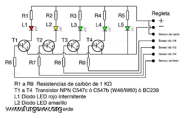

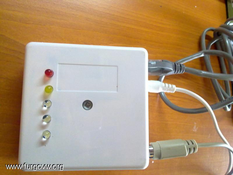

batu

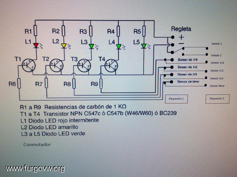

Por si a alguno os interesa, he usado el mismo indicador de los leds para dos depositos, el de agua limpia y el de agua sucia. Simplemente le he añadido al final del sensor de vacio un conmutador ( un comun y dos salidas), y duplicado la salida del resto de las sondas.
El esquema electrico quedaria de la siguiente manera

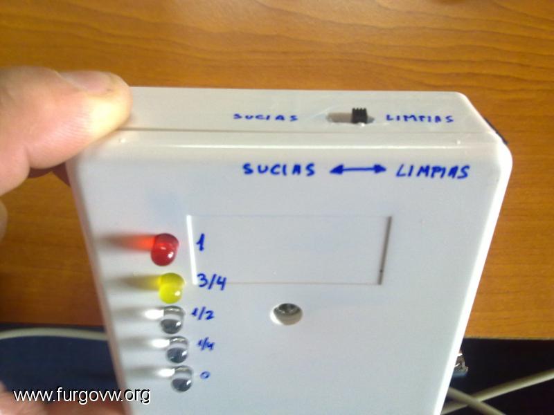

y este es mi resultado, aprobechando una caja de comprobacion de telefono

Solo faltaria ponerle un interruptor de corte o apagado  a la entrada del positivo.
Por lo que he leido en el hilo le habeis puesto resistencias de 1 k, yo le he puesto de 650 ohmios y 1/4 watio que tenia por casa y funciona perfectamente.
En cuanto al zumbador me imagino que lo habreis conectado en paralelo al led de llenado (Rojo intermitente) o al comun del sensor de vacio y a la conexion del sensor de llenado.
En resumidas cuentas, es un brico muy sencillo y muy util.

luises
Hola,
tengo miedo de haberme perdido porque normalmente los bricos de Viano son perfectos, pero si los cables que hay debajo de la placa son para conectar los componentes entre si, ¿no podías haber dibujado las pistas en la placa con estaño? y te ahorras tanto cable y la placa queda más 'ligera' solo tendrías los cables hacia las sondas y los de los LED si los pones en placa a parte, que si no también te los ahorras...
Un saludo!
batu
Si es por lo mio, la verdad que queda un  abultado por los conectores, pero la idea es mas para ver que se pueden poner dos depósitos al mismo indicador de leds simplemente poniéndole un conmutador.
Mucho mejor quedaría con las regletas o conectores electrónicos que abultan bastante menos.

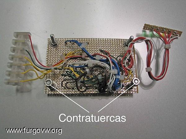

luises

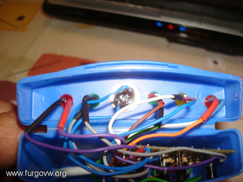

Me refería a lo que se ve en esta imagen
Creo que la mayoría de los cables blancos, azules y negros conectan componentes entre si ¿o me equivoco? quiero decir la patilla de una resistencia con la patilla de un transistor, etc... Esto se puede hacer simplemente con estaño, pones un punto en cada hueco de la placa perforada del 'camino' y dando un punto de estaño entre dos huecos se unen. Es un poco más laborioso, pero más fino y seguro (como las compresas) porque los cables se pueden enganchar y soltar, pelar y hacer cortos, etc...
De hecho, mirandolo por encima creo que no es necesario ni un solo cable para hacer lo que se ve en la imagen...
De todas formas es un detalle, el brico es genial y lo del conmutador mejora un brico que tras la explicación y ejecución parecía inmejorable! Felicidades a los dos!!
Saludos!
batu
ahí te doy la razon Luises, de hecho es como lo solde yo y la verdad que sobran mas de a mitad de los cables.

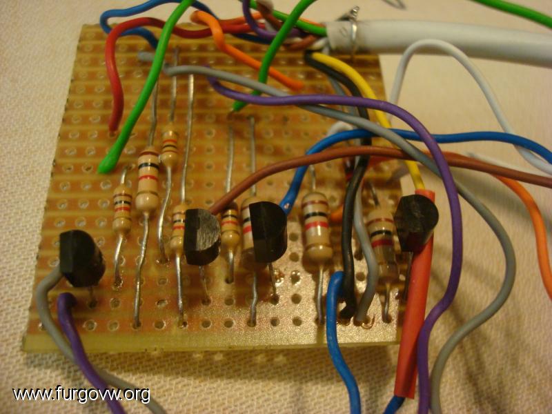

tinerfe vw
Julio 21, 2011, 17:08:18 pm #89 Ultima modificación: Julio 21, 2011, 19:05:59 pm por tinerfe vw

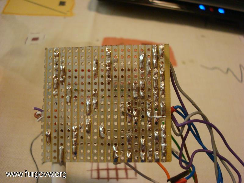

Bueno pues aqui les pongo el cto del sr. viano, pero montado por mi, esta montado en una placa de conexciones lineales o verticales segun se mire y se pueden soldar sin problemas, la placa te ayuda a poner solo los cables de las sondas ya que la conexcion entre componente se hace a traves de pistas de estaño.
                                                        Circuito, soldaduras y cableado
                                                                                                                                                                                                                                                                                         Conexcion a los led
