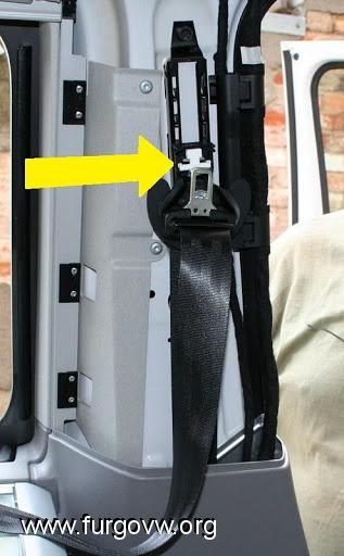

Me alegra saber que lo que publiqué en este brico nº 72 del 2011 te ha servido de guía para desmontar el guarnecido, lo resumo a continuación:
.......................desmontar los guarnecidos de plástico que cubren el montante izquierdo...................................
El primer paso es conseguir la llave torx de 12 puntas cuyo nombre correcto es HZN para desmontar el tornillo del anclaje inferior del cinturón de seguridad del conductor.
Como no teníamos esa llave tan grande, la pedimos prestada al  taller mecánico de confianza, no la tenían de HZN 12 puntas, nos la prestaron torx de 6 puntas, y al estar ese tornillo fuertemente apretado, conseguimos sacarlo, pero deteriorándolo en su encaje interior, devolvimos la llave, y para el montaje ya pondremos un tornillo de cabeza hexagonal de los de toda la vida, aunque son específicos de cinturones de seguridad, de M-11  paso fino 1,25, estos no los encontraréis en ferreterías, se encuentran fácilmente en desguaces.
Foto  58
Aquí haciendo virguerías para sacar el dichoso tornillito
Foto  59
Desconozco la medida de esa llave HZN, pero la medida de su ancho es de 9 mm.
Foto  60
Foto  61
Una vez liberado el único tornillo, vamos a desmontar estos guarnecidos plásticos, empezamos por el superior, por el lado de la puerta, tirando de él hacia el interior
Foto  62
Prestar atención en qué posición está la ventana donde entra el cinturón de seguridad, pues a la hora de montarlo, tiene que estar en esa misma posición, de lo contrario, no encajarán las patillas de regulación de altura en el mecanismo
Foto  63
Éstas son las patillas del mecanismo de regulación de altura que deben encajar con las patillas del guarnecido
Foto  64
Aquí marco las citadas patillas del guarnecido que deben encajar
Foto  65
Una vez suelto el guarnecido superior, vamos por el inferior, que va fijado por 5 pernos de nylon a presión, tirando de ellos con cuidado hacia el interior
Foto  66
Detalle de los 4 pernos de nylon de color blanco que hay que soltar de sus 4 anclajes de la carrocería
Foto  67
Llega el momento de montar los guarnecidos en el montante, primero el de abajo, después el de arriba, que se empieza por el lado de la ventana.
Acordaros de que coincidan las uñas de anclaje con las del mecanismo regulador de altura del cinturón de seguridad, terminando por el lado de la puerta del conductor
Foto  80
Último paso, colocar el nuevo tornillo del cinturón de seguridad, de cabeza hexagonal, (para no tener futuros problemas de llave HZN), con la llave de tubo del 17
Foto  81
Foto  82
