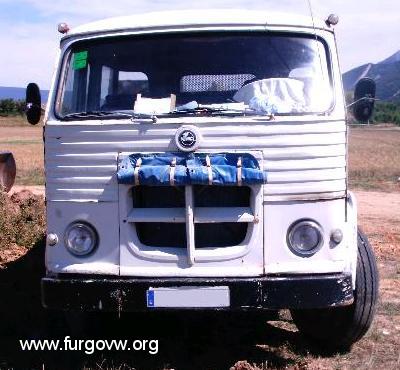

Hola Alcasa. Me le mirado el índice de tus bricos, pero no he encontrado lo que busco:
Cubre parrilla de radiador de invierno para VW TRANSPORTER T4.
Es que resulta que a la que hace un poco de frío el motor de mi T4 (AAB) no llega a calentarse bien, trabaja muy frio y consume muy mal, echando mucho humo, sobretodo cuando bajo puertos.
Cuando era yo era un crio mi padre tenía una furgo Mercedes de esas chatas, no recuerdo la denominación del modelo, en invierno le ponía una especie de cortilla enrollable de goma delante del radiador, bueno pues buscaba algo así.
¿Tu sabes dónde encontrarlo?
Actualmente le pongo un cartón con bridas, pero me gustaría ponerle algo mejor.

¿algo así como esto, no?
no tengo hecho nada parecido, pero es sencillo de hacer;
primero hacer una plantilla, se me ocurre tomar el cartón de un frigorífico y recortarlo a la medida del radiador, dibujando en ella un par de ventanas para abrirlas en caso necesario, un par de cortes en forma de "U" serán suficientes.
con las medidas de la plantilla, ir al Leroy o Servei Estació, etc.,  a por un trozo de plancha plana de goma armada, de un espesor en torno a los 3-4 mm y recortarla con un cútter sobre una tabla de madera mártir según la plantilla de cartón, con un sacabocaos, hacerle unos taladros para pasarle abrazaderas de nylon y sujetarla a la rejilla del radiador.
al circular con esta plancha de goma, hay que vigilar muy atentamente la temperatura del motor, aunque si la has notado a faltar, supongo que en invierno debes de moverte por zonas de montaña con temperaturas cercanas a los cero grados

Gracias Alcasa.
Sí, algo así quería. He mirado a ver si había algo comercializado, pero no encontré nada.
Haré lo que me dices, porque ir con un cartón cutre queda fatal  ;D
