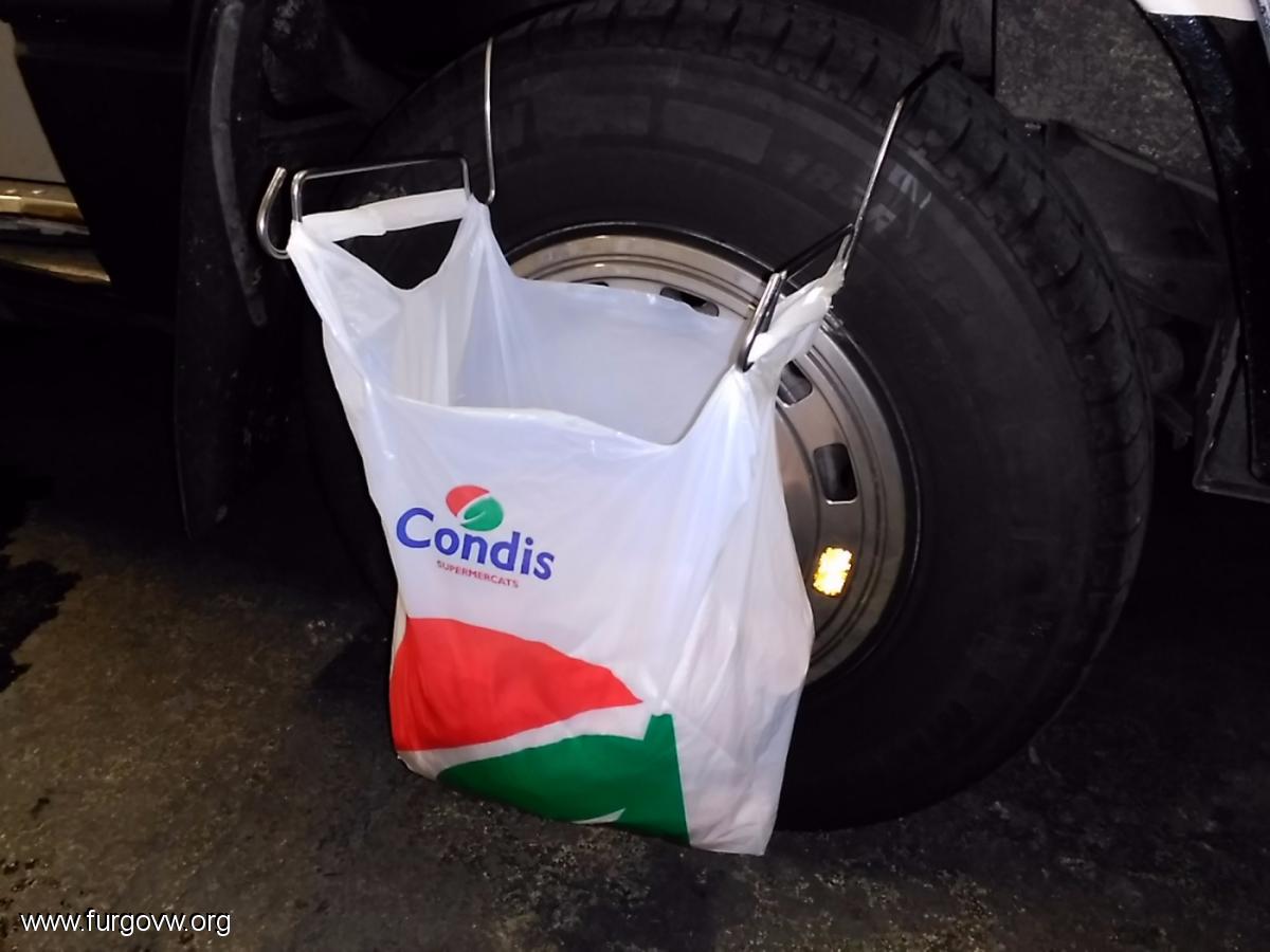

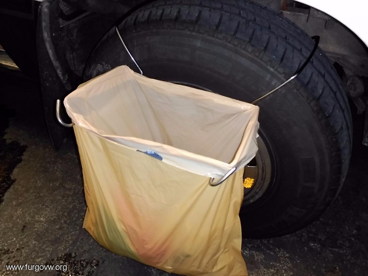

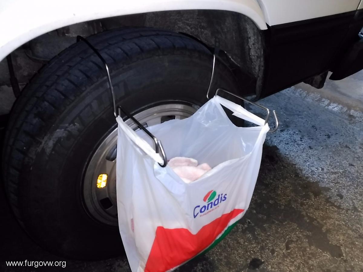

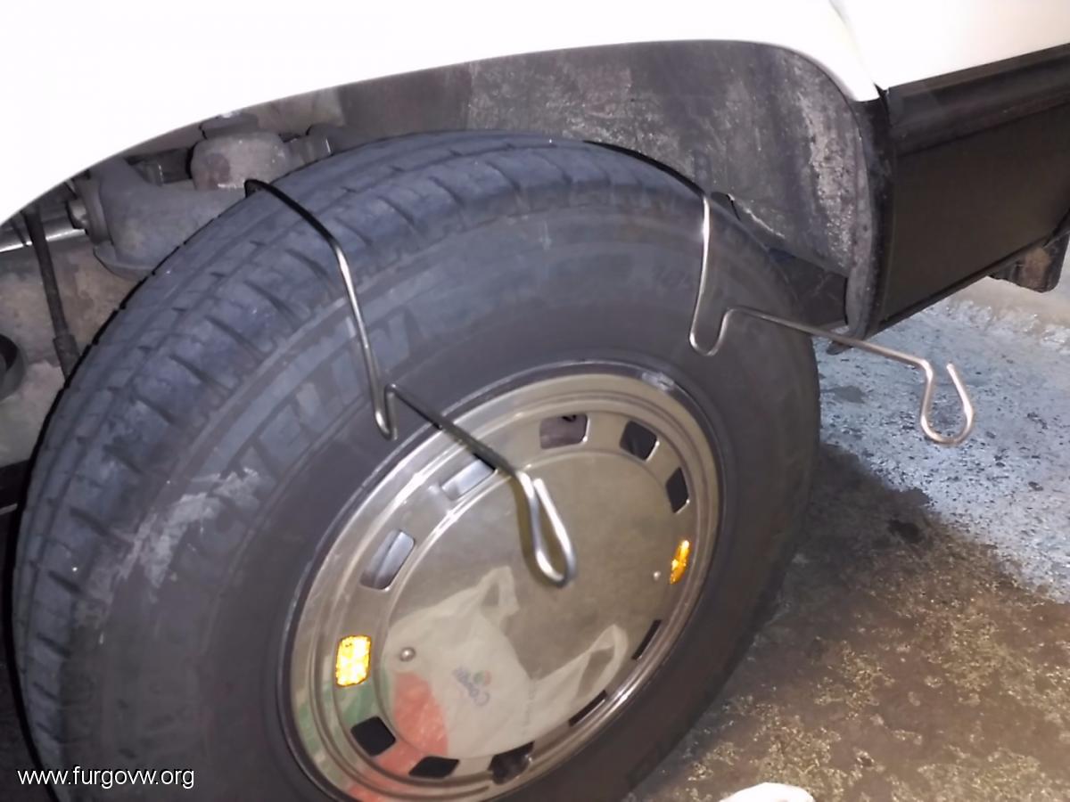

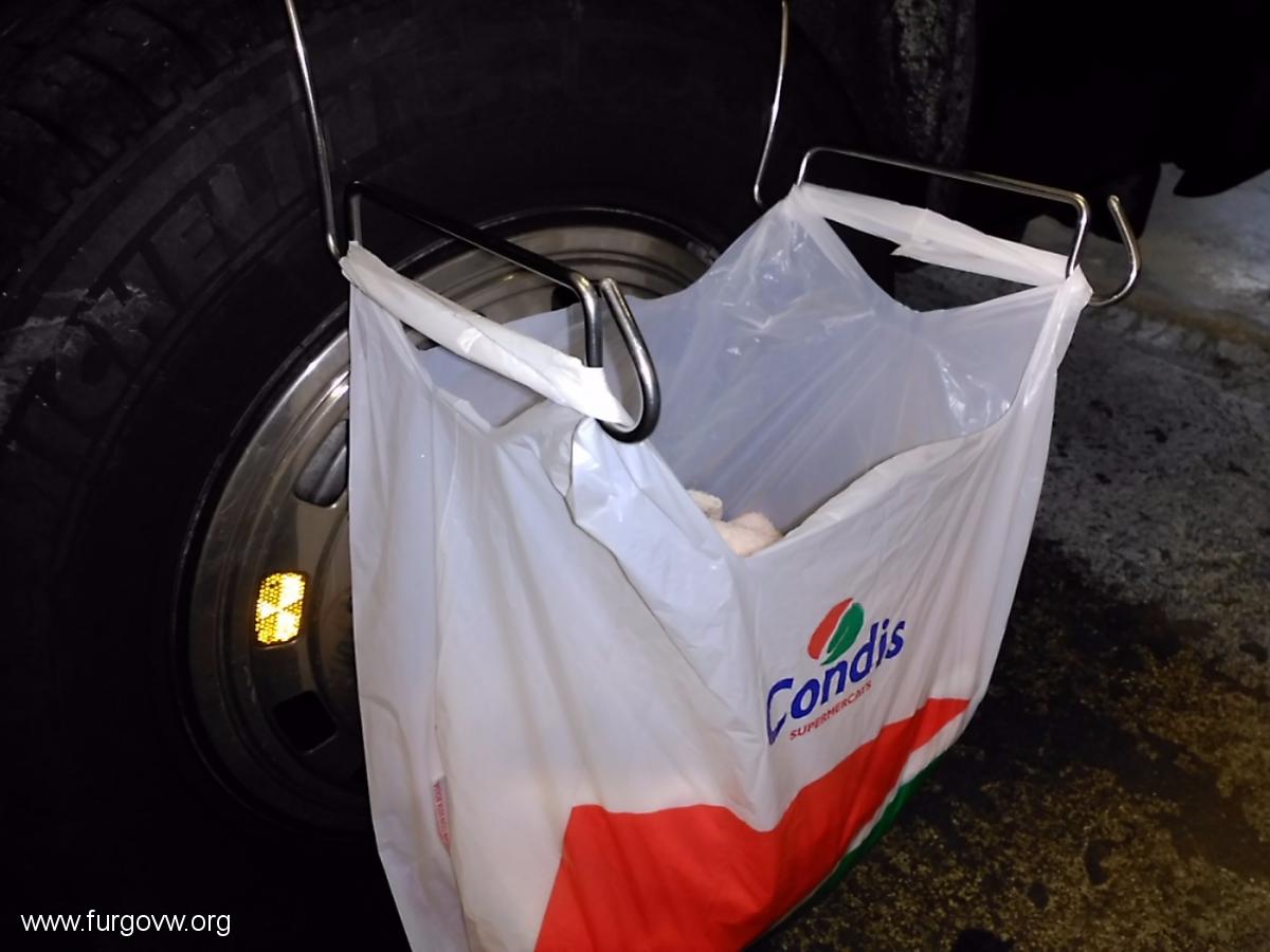

¿Qué os parece este sistema para fijar la bolsa de residuos en la rueda delantera derecha?
ya tengo este brico rehecho en varilla inox 306 de 6 mm.
dado que sólo con fotos no se puede interpretar la facilidad con que se puede hacer, el forero Dboucam lo ha gravado en vídeo mientras lo construía, próximamente (no sé si antes o después de mis vacaciones) tras su edición y montaje, podréis ver aquí el vídeo para que podáis ver cómo se hace
