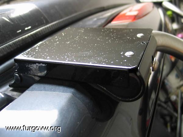

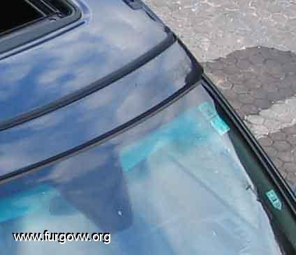

Nosotros, para no despertar innecesariamente deseos en los delincuentes especializados en campers, hemos borrado las pegatinas de Westfalia que lucen en el anverso y reverso del techo elevable de la Marco Polo.
Lo hicimos en la primera semana de vida de la furgo superponiendo esas láminas en un negro sorprendentemente igual que la carrocería. Y cuatro años después están intactas.
Una de ellas se ve en la parte superior izquierda de esta foto.
En ésta se puede ver un poco el retoque en el rótulo delantero, por encima del ángulo superior derecho del parabrisas.
