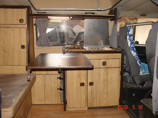

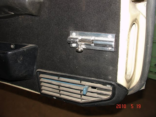

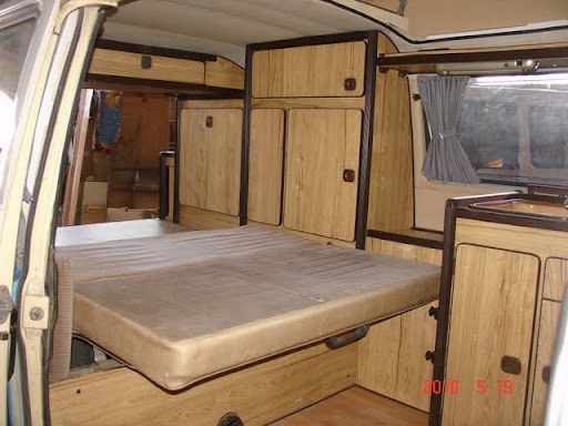

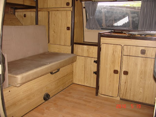

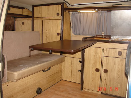

Cuelgo las últimas fotos, como dije falta la instalación de los depósitos de agua, eléctrica y gas, para poner el mueble cocina, y ya lo tendré todo completo, bueno, esto nunca termina pero por este año creo q sí jaja
Antes de poner los muebles, instalamos la cortina de la ventana q queda tapada por el mueble lateral
Lo primero q hicimos fue encajar piezas sin anclar nada, luego cuando vimos q cuadraba todo empezamos con el curro
Tapamos el poliestileno con una lamina, y con lo q me qedó de la tapiceria cubrimos los espacios q qedarán visibles una vez puestos los muebles
Ubicamos las bombonas en el mueble pequeño que hay entre la cocina y los armarios, ya que coincide con el antiguo agujero que tenía para las bombonass, Enric rediseña dicho mueble con puerta frontal que se cierra con imanes(por donde cambiaremos las bombonas), y deja un estante por encima y asi usar la abertura superior del mueble solo para cosas varias, de manera q al cambiar las bombonas no me molestará nada.
Mueble de las bombonas terminado y asiento cama instalado(la segunda foto un poco mal enfocada xD)
Instalamos el altillo y el panel lateral con luz
Ahora toca la estanteria que va encima de la cocina
Dejo un par de fotos más, una desde el interior y la otra desde la parte de detrás
