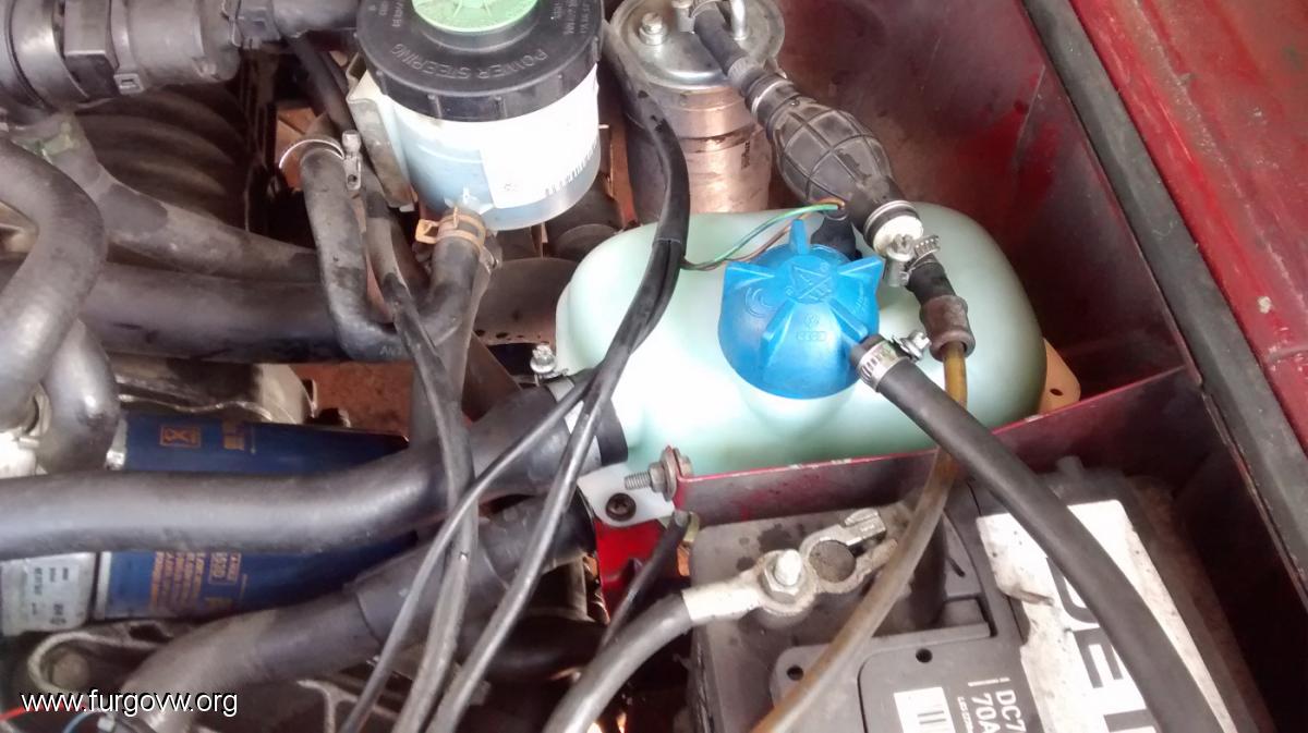

Resucito el tema, ayer volvió El Testigo!
Esta vez la causa estaba clara, casi 4 años ha durado el depósito (lo cambié en mayo de 2012). Mientras llega el nuevo aprovecho y limpio el depósito auxiliar.

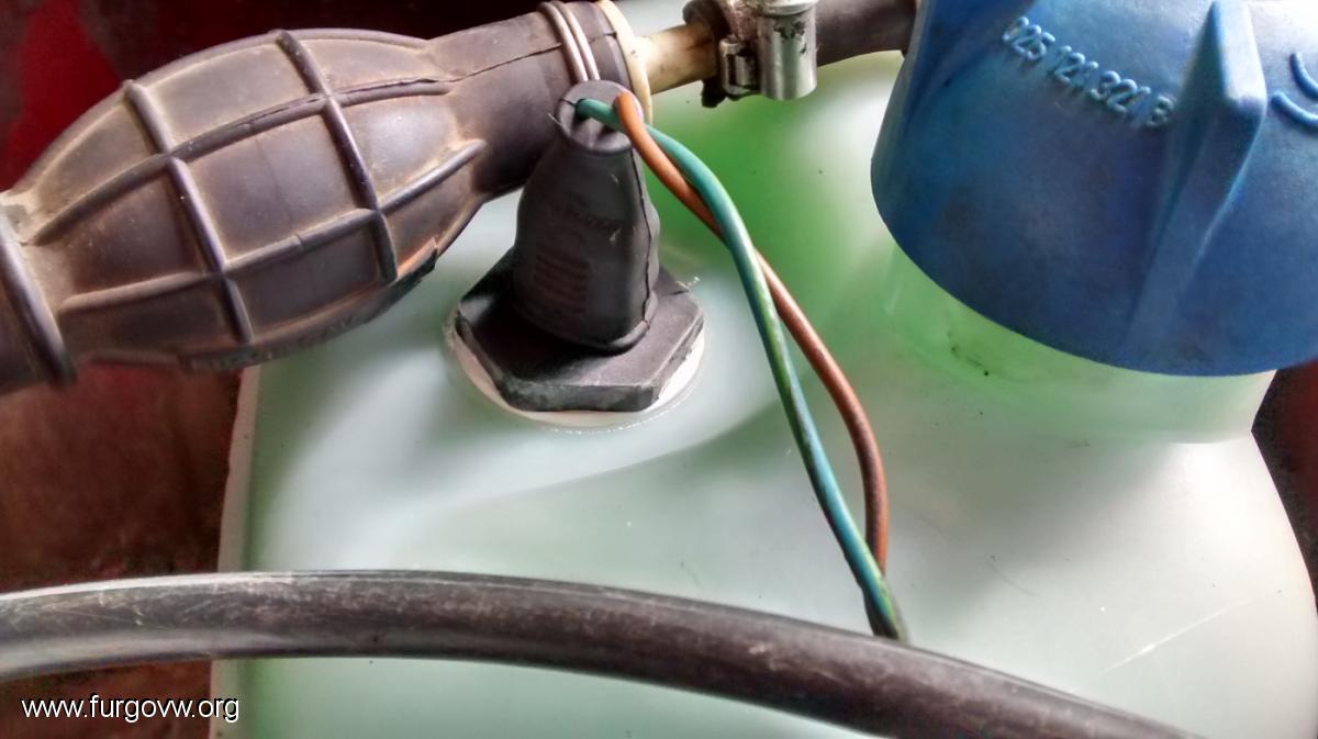

gu78
Pues ayer me llegó el depósito nuevo y ya está montado!  .palmas
Lo único que al probar que todo va como debe vi que perdía un poco por la rosca del sensor, así que le hice una junta tórica con teflón y ya va perfecto!

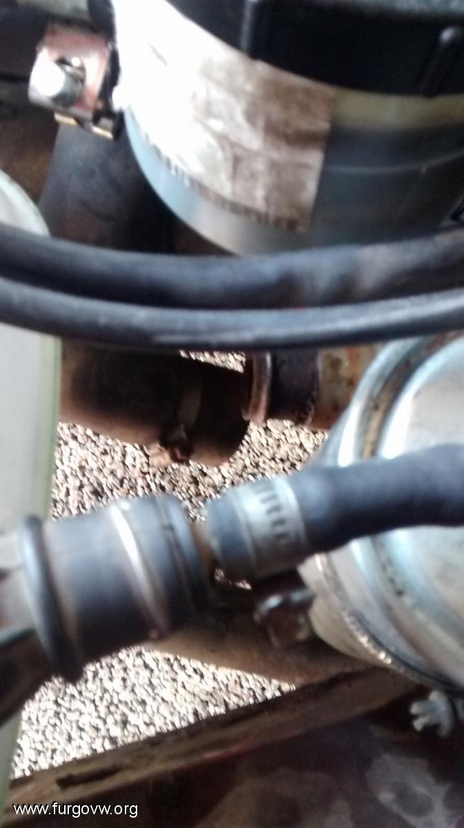

Mi historia con el piloto rojo va para largo  :-\
Hace 2 semanas volviendo del curro se rompió una abrazadera y el manguito se salió en mitad de la autovia subiendo un puerto y adelantando a un camión (si, con una T3 sin turbo .meparto ):
He cambiado la abrazadera pero me he tirado 2 semanas reapretandola y rellenando liquido diariamente. Llevo 2 dias que por fin me está dando arilleo el piloto de los güevs.
Estoy a ver si le pongo una abrazadera de las buenas, no de esas sinfin

Así ando yo. Se me rompió el manguito y en ese mismo sitio no hago más que reapretar y dura 2 o 3 dias. Me han dicho que lo mejor es cambiar los tubos porque se pudren las balonas de dentro y me estoy planteando poner los tubos inoxidables y me olvido.

Cita de: durruti1 en Junio 15, 2016, 15:51:31 pm
Si, el problema es lo que piden por los tubitos...
A ver si este finde le pongo abrazadera de las buenas, del tipo que se ve en la esquina superior izquierda. Esas no se aflojan.

No se ve bien la abrazadera y no las he visto nunca.
El tema que son 200 euros los tubos pero es que una fuga ahí abajo se tiene que ir todo el refrigerante en cero coma y un motor es más caro
gu78
Cita de: durruti1 en Junio 15, 2016, 16:31:12 pm
Una de estas.
Pros: agarran que te cagas. Son más anchas que las de sinfin. Contras: el rango de apertura no suele ser mayor a 5mm de radio, por lo que su montaje puede resultar tedioso.
