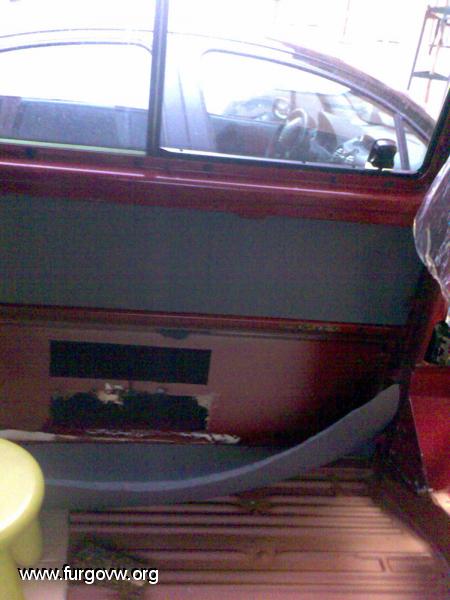

        por fin he podido empezar..  ;D
        aunque voy a ir muy despacito..  que estoy con la mano derecha escayolada.. :-\

        Al final, en el techo metí el espesor pequeño, no había manera de meter más, porque luego no entraba la madera
        Ya lo acabé todo, a ver si puedo poner alguna fotillo
        muchas gracias a todos ;)

        pues la verdad, como lo hice todo al final tan rápido, no tengo más fotos del aislamiento que la que puse..
        el suelo quedó genial, y los huecos de las paredes también, la verdad..
        en el techo lo puse más fino y bueno, este verano dando el sol directamente, no se si se notaba algo..
        lo de la chapa vista, me rilé.. no supe como hacerlo, ni tenía tiempo de probar..a sí que de momento, la chapa vista sigue vista.. y sin aislarse, asíq ue al final, por propia conductividad, el aislamiento queda un poco así así..
