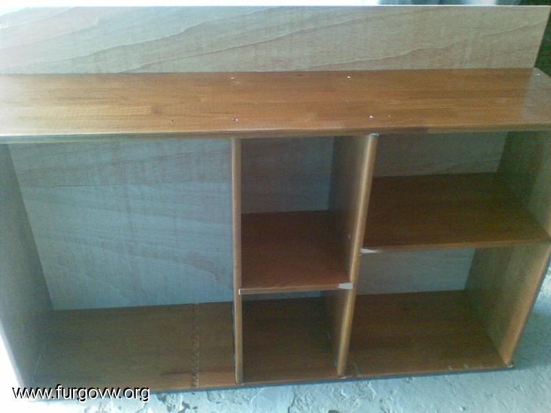

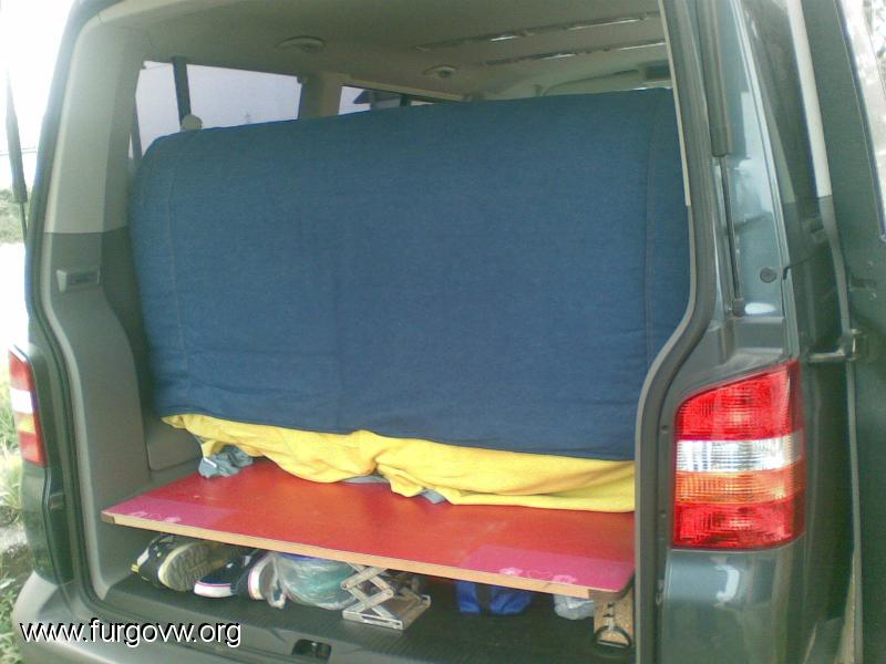

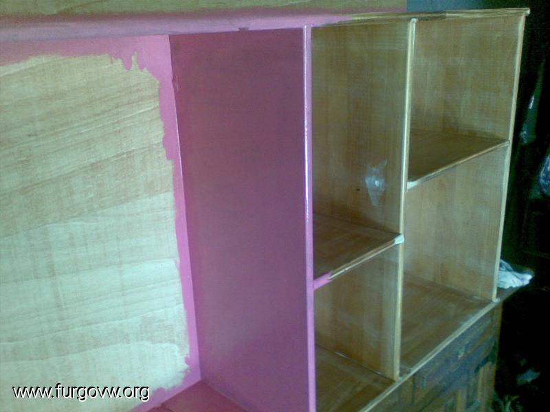

pues bueno llegan las vacaciones y habia ke terminar el almacen-cabecero y empezamos vaciando la parte trasera...

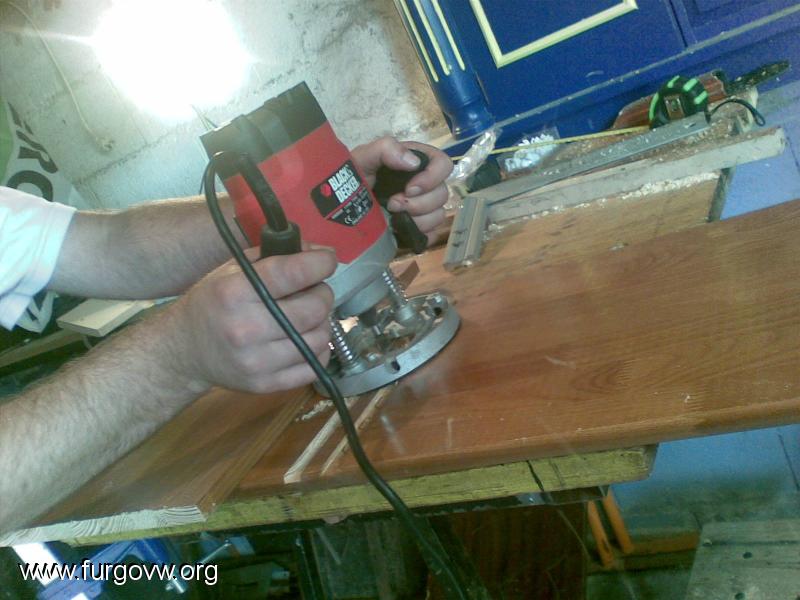

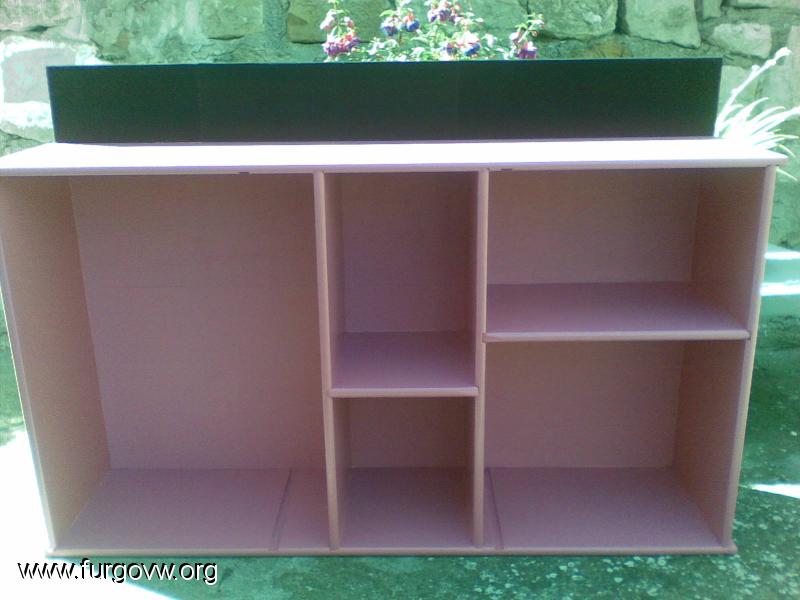

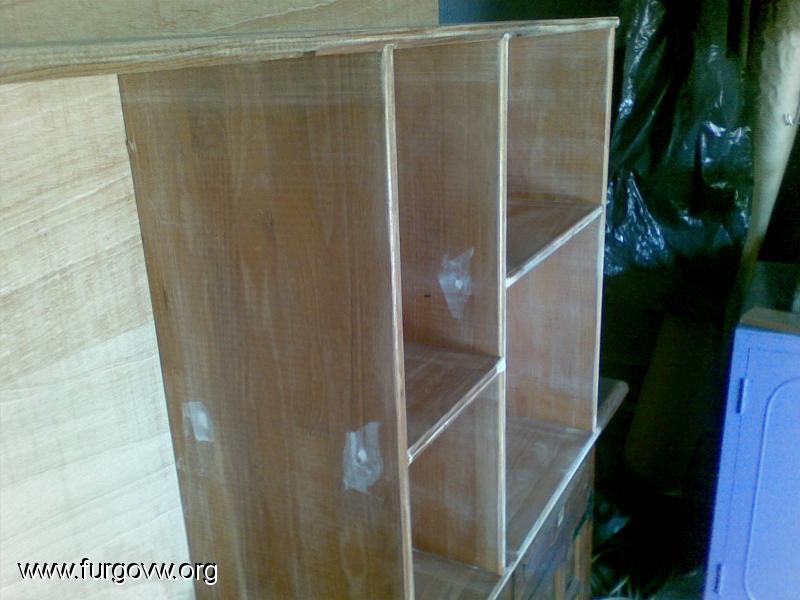

Lo siguiente fue adaptar unas baldas ke compramos en L. Merlin por 40 euros ,de 1,50 x 0,70 x 0,30. La cortamos a 1,20 y fresamos unos canales de 12 mm para encajar las baldas y atornillarlas.
Una buena lijada...

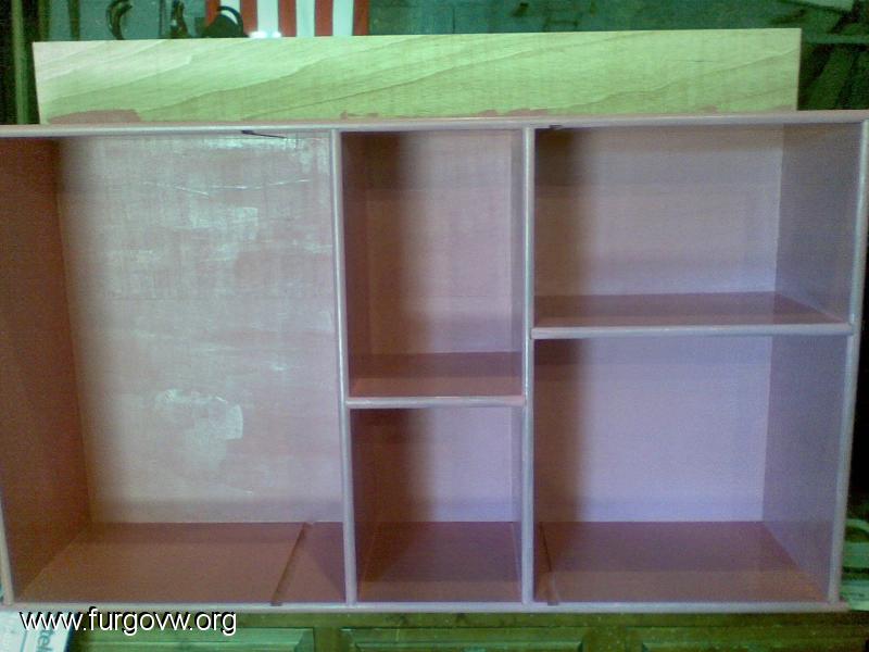

Y ya esta preparado para pintar.

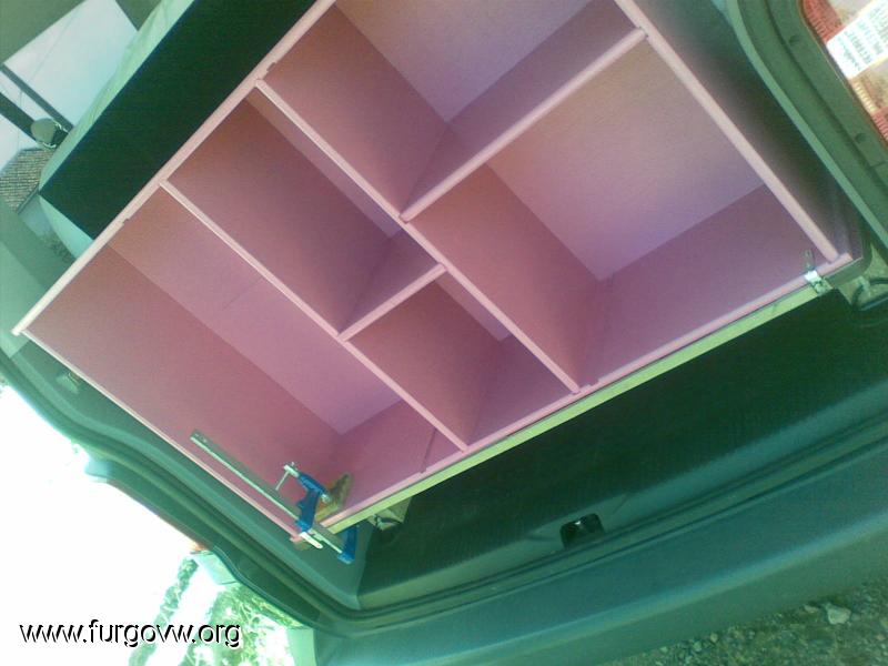

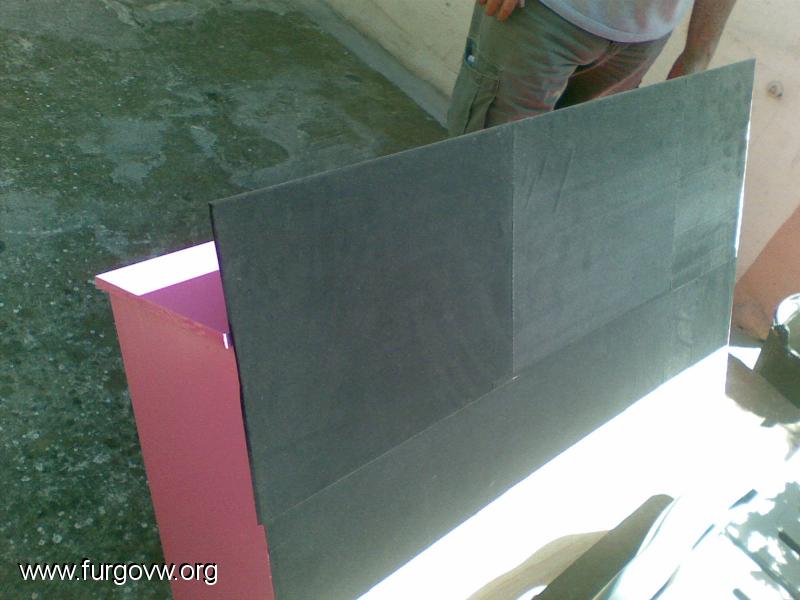

Le pusimos fieltro negro (menos mal algo negro en tanto rosa y con flores ...) en el cabecero ,osea en la trasera del armario.
Con el armario hecho lo instalamos con unos angulos doblados alante y unos angulos y palomillas detras...
En este punto es cuando te emocionas porque casi esta terminado y ya tiene cuerpo.

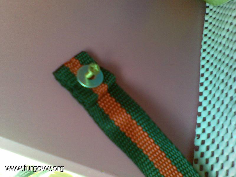

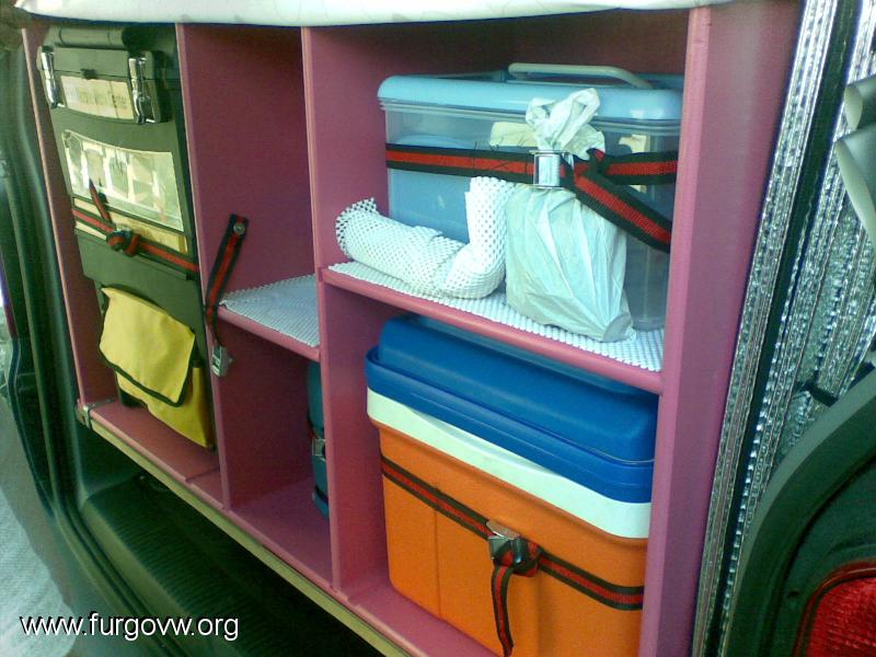

Lo siguiente es ponerle buenos amarres para la caja de herramientas, bombona, nevera ,etc.
Pa'keste to'amarrau ...

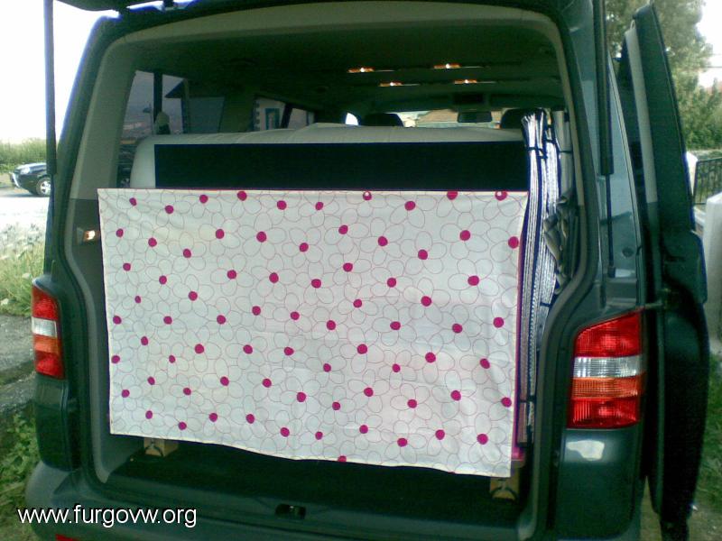

Por ultimo una "bonita" tela (con flores ,como no)...
ET BOALA!!!!! .... Peazo almacen.
