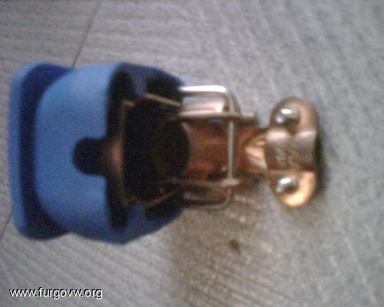

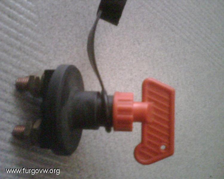

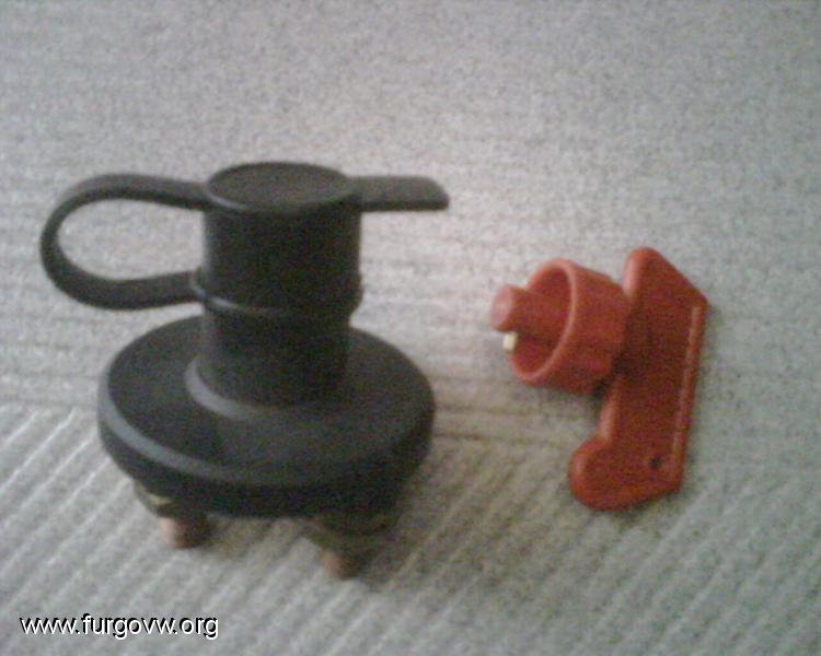

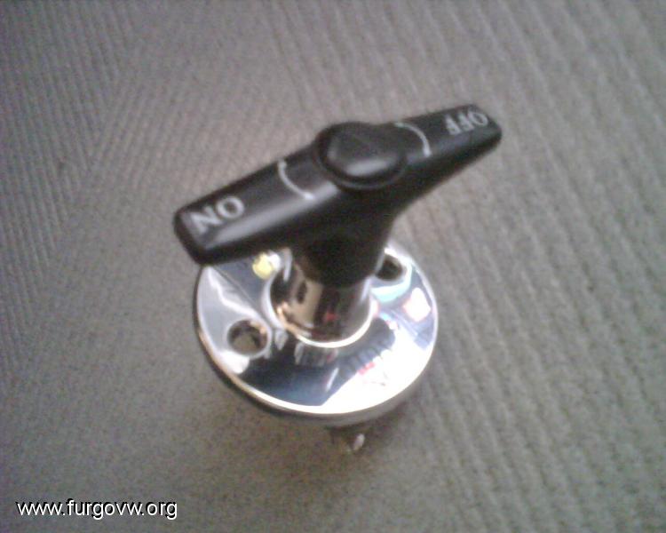

Hay muchos tipos de desconectadores de baterías, yo en la tienda tengo 4 diferentes.
Hay el sencillo, mas pequeño y con llave de plastico intercambiable, de 2 posiciones abierto y cerrado. (foto 1)
Hay otro mas completo con la llave fija también de dons posiciones.(foto 2)
Y otro mas robusto y mas grande para 2 baterías (selector) con 3 posiciones en las que seleccionamos la batería que queremos ke funcione, la 1, la 2, las 2 juntas ó cerrado. (foto 3)
POR OTRA PARTE, hay bornes rapidos muy utiles no solo para cambiar de batería en momentos de apuro, sino, también para aislar el propio borne y para desconectarlas en 1 segundo... (foto 4)
foto 1
foto 2
foto 3
foto 4
