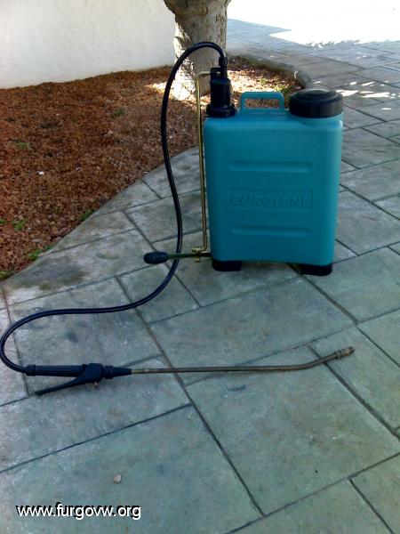

El aparato ¨de serie¨

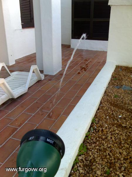

En esta posicion aguanta unos 50 segundos

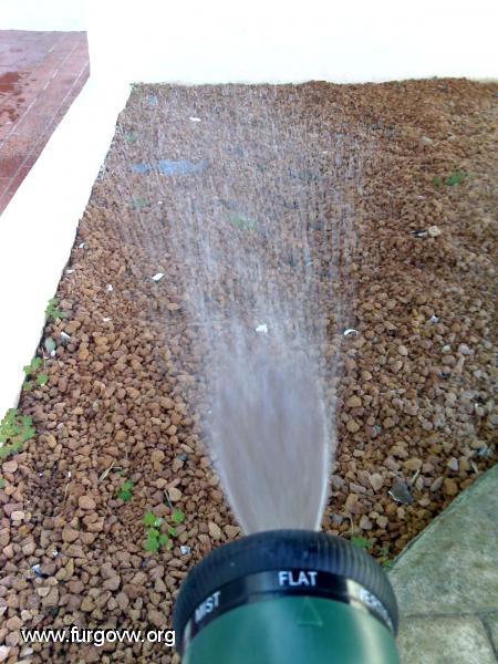

Esta es la que uso para ducharme, unos 30 seg
Tambien se puede poner en modo ducha pero gasta mucha agua y se necesitan dos personas porque apenas dura 4 o 5 segundos.

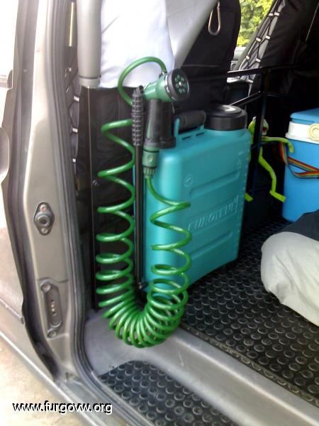

Aqui en su posicion en la furgo
Yo la utilizo para quitar el agua salada del kayak antes de subirlo al techo, y darme una duchita y quitarme tambien la sal y la arenita. Aunque ahora tambien lo utilizo para lavar la furgo, la moto, regar las plantas... cada vez le veo mas utilidades  ;D
