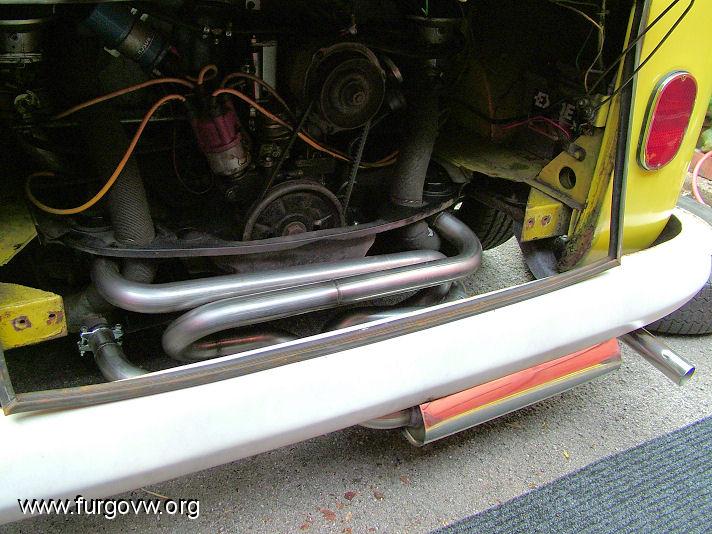

Pues eso: Al montar un Escape 4 a 1 es evidente que las "cazoletas de calefaccion que van conectadas a la campana no coinciden con el escape nuevo... esto significa que si montas un escape 4 a 1 no hay posibilidad de mantener la calefaccion...?!!!
Por otra parte: Si la calefaccion queda anulada: Entonces hay que tapar los orificios donde van los tubos que comunican la campana con las cazoletas de calefaccion?!!!
Gracias a todos!

solo anula las dos cajas calefactoras pequeñas de delante (donde conectas los tubos de ventilación). Las grandes las puedes conservar. Eso significa poco, yo creo que un 10% mas o menos...
los tubas irán directamente a las cajas calefactoras, sin pasar por las pequeñitas ya que no estan, no se si me explico...
Entiendo que hablas de un motor tipo1.

PERFECTA explicacion  Xavi!
Todo controlado!
Gracias!!
