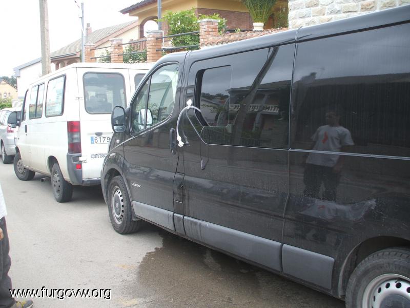

Bueno me he currado una ducha portatil,para cuando vayamos a la playa con los crios o a otro lado ahí va.
forest
Total 20 leuros mas o menos.
marius
quentanos un poquito mas hombre!
boscomartin
¿Como va el montaje por dentro?
forest
Mira me compré una bomba sumergible y le puse una manguera y en la punta una alcachofa que encxontré en xinos,para la alimentación un cable con toma de mechero y en una via le intercalé un pulsador.La bombona no se de cunatos litros es pero me parece que de 25 era de vino y ahora es de agua.Lo justo para lavar cuatro platos si hace falta o para quitarle la arena a los crios cuando vas a la playa.Saludos.
