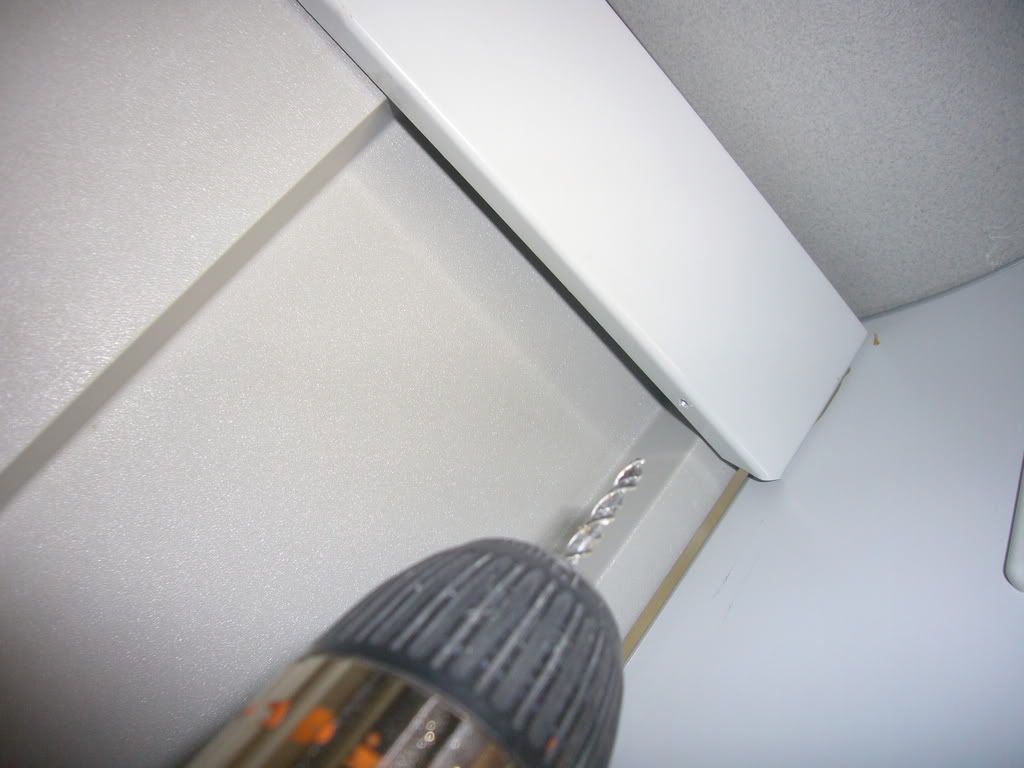

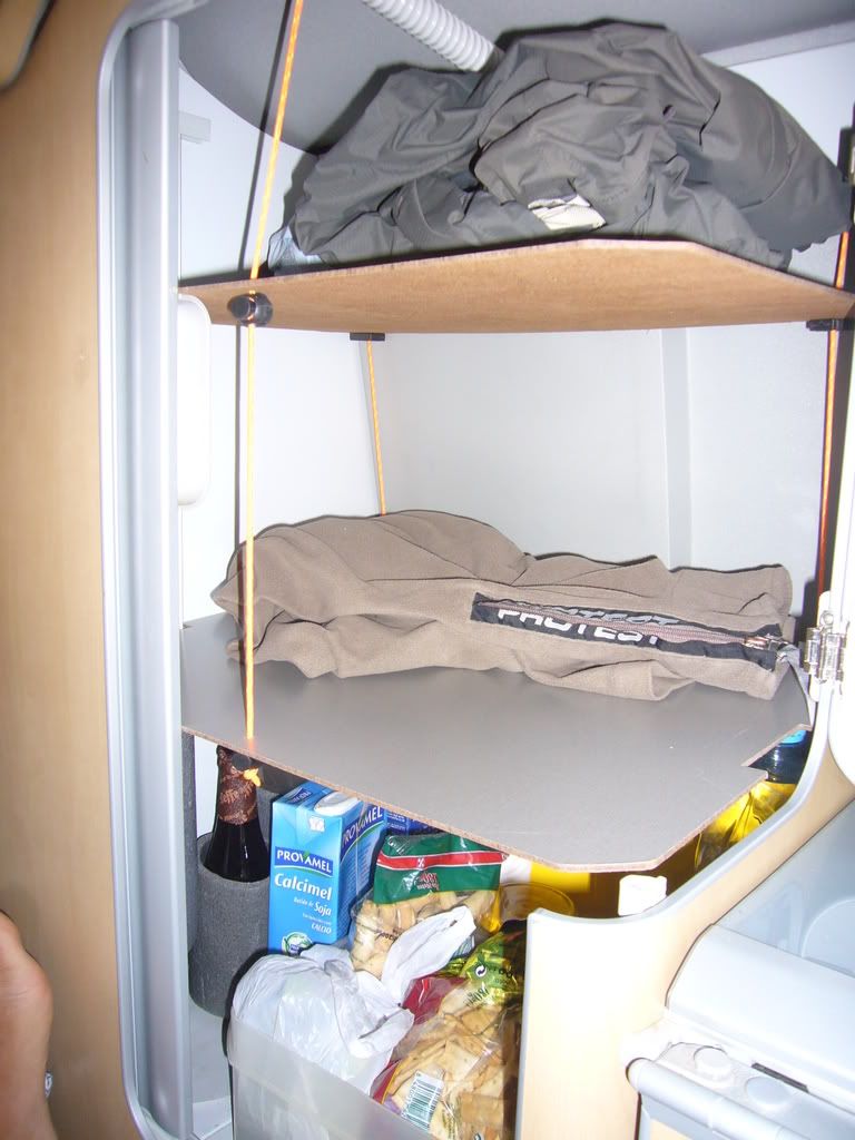

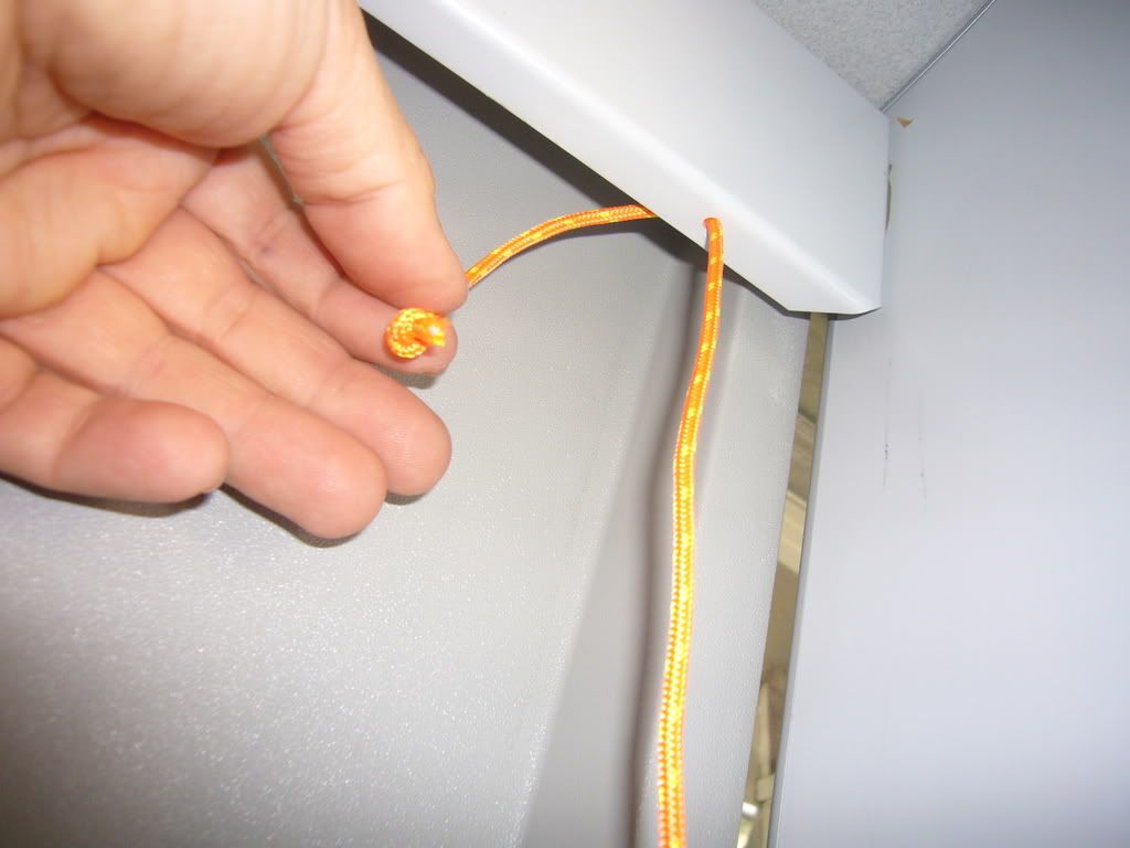

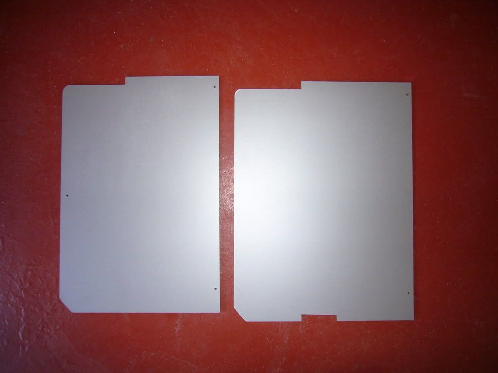

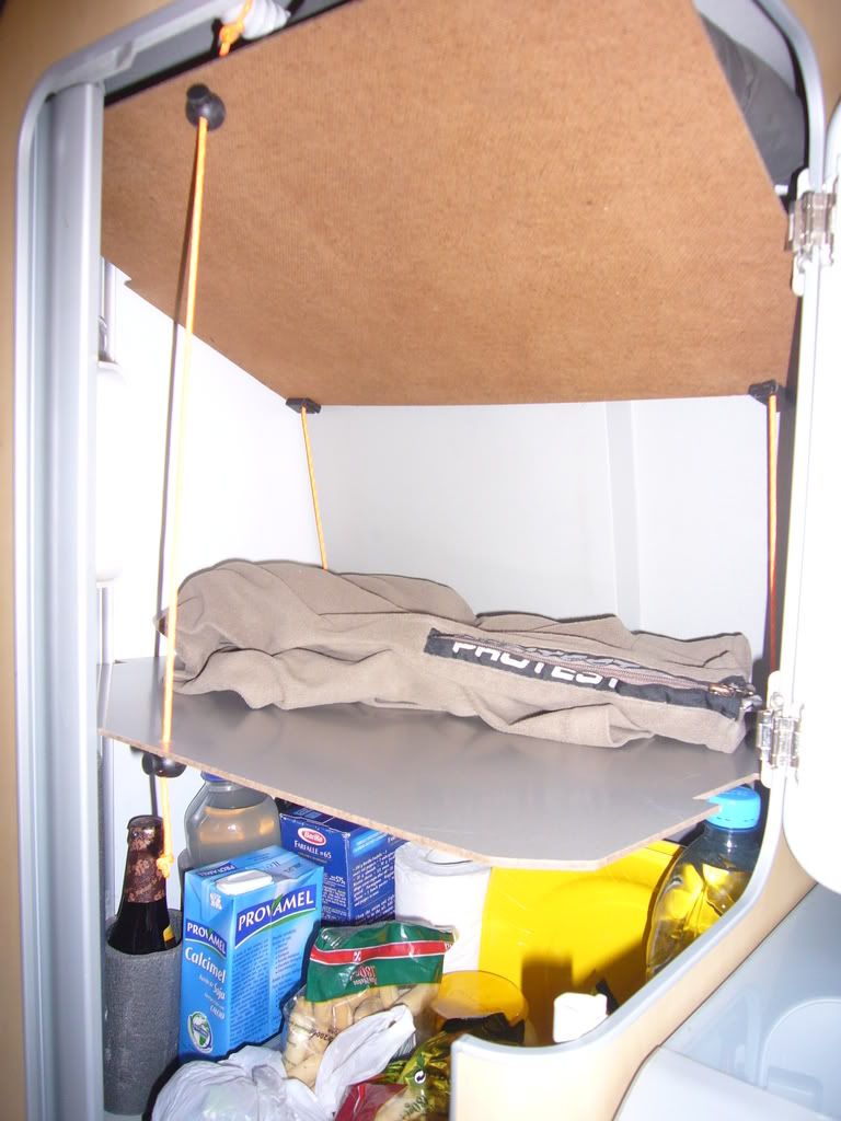

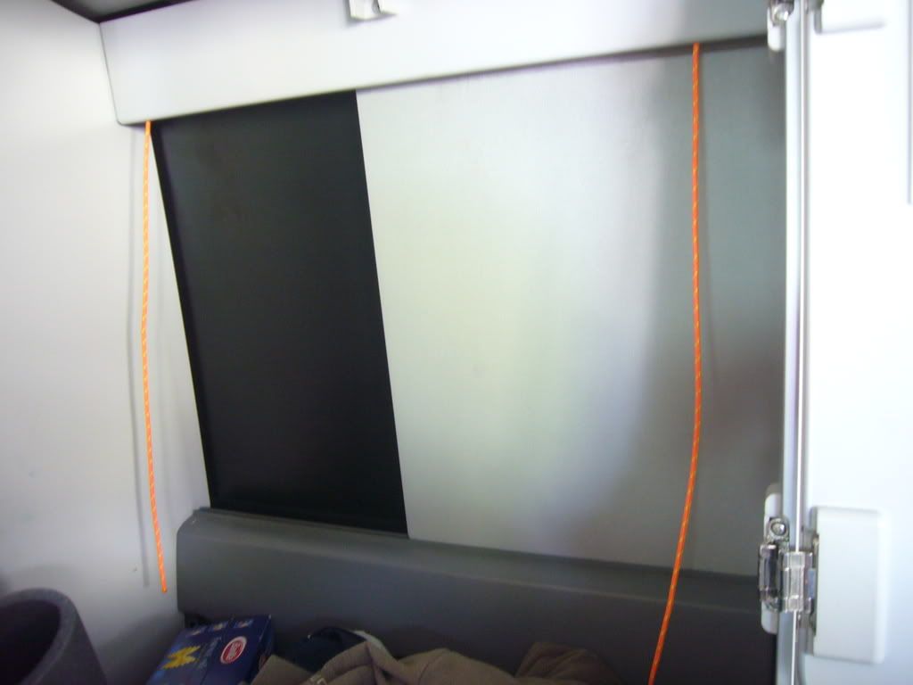

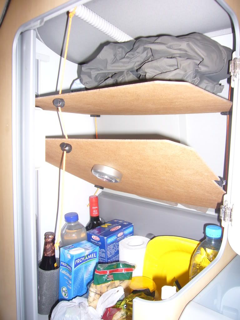

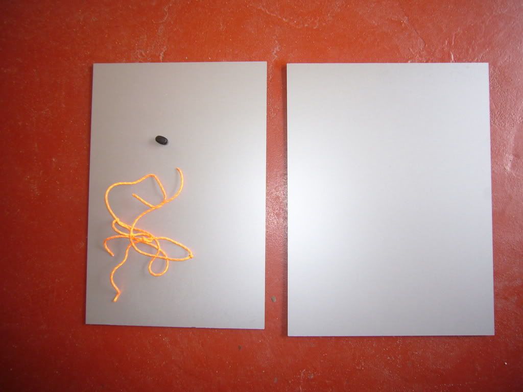

Os presento un brico recien salido del horno (o sea, que aun no ha sido probado en uso... y ya le he encontrado dos mejoras). Se trata de dos estantes regulables para el caótico, incomodo e infrautilizado armario grande de una California T5. Notar que con este sistema no se inutiliza el plástico corredero que cierra la mini-ventanita. Se necesitan los dos estantes, cuerda y sujetacordones de plástico (en mi caso, menos de 12 euros). Como que  una imagen vale mas que mil palabras, ahí van las fotos.
Mejoras para la segunda serie:
Tercera cuerda en la parte trasera para que en posición levantada no se escurran las cosas por detrás.
Muesca en la zona de la cuerda delantera (retrasando esta un poco) para que pase mas limpiamente el abridor de la persiana corredera (eing???)
En lugar de tablex, usar un material que sea agradable también por debajo.
Salut!!!
Miki.
