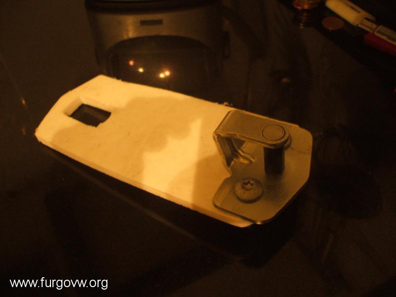

Bueno copiando un poco un artilugio que he visto para la vito me he echo ste para la primastar o para furgos con doble puerta.He utilizado una pieza de naylon,pero es mejor de hierro pero bueno simpre se puede hacer de lo que quieras.Le he puesto una armella original de la furgo y al otro extremo un alojamiento para meter la original,no se si me explico,por ahora os pongo la pieza mañana os la pongo puesta en la furgo.

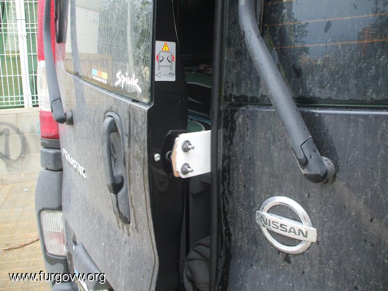

Voy a poner un par de fotos que le he echo hoy una vez montado en la puerta.
Primero meto la ranura en la armella de la puerta.
Y ahora la cerramos y ya está.
