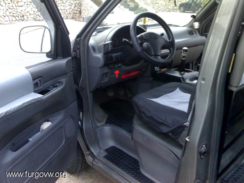

Primero buscar el hueco dónde ponerlo, que después de unas cuantas vueltas pensé que el mejor era este, indicado con un círculo amarillo.

a-vil
 Wenas me gusta el sitio donde lo has puesto, yo lo puse aqui
aunque no se ve muy bien cuando conduzco  :P, el sensor lo puse dentro de guardabarros al lado del intermitente y marca razonablemente.
