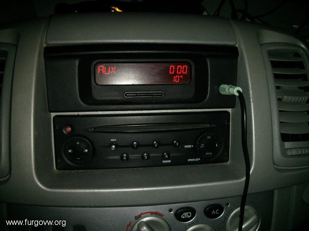

Yo solucioné con el tutorial que comenta el compi iruieka, cogiendo un cable ya hecho por 7 € en Ebay. Con cuidadín de no soltar ningún cable a la hora de conectarlo, bastante sencillo.
Al sacar la radio, sale muy fácil la carcasa del reloj de encima del cd, con un taladriko le hice el agujero para sacar el conector. Enchufar, activar el Aux en la radio y listo.

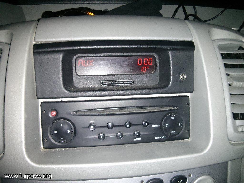

xabi100
Mi modelo de radio es el Update list (se ve en la foto, abajo a la derecha del radiocd).
Pregunté a San Google y vi que tenía la opción de poner una entrada auxiliar.
Pregúntale por tu modelo a ver que te cuenta...
Si tienes alguna otra duda comentalo, a ver si puedo echarte una mano.
