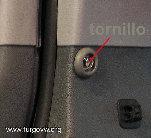

Cita de: viano en Abril 07, 2008, 11:13:37 am
Para poner el macho del corchete en el revestimiento de plástico de la furgo, sólo tienes que atornillarlo o remacharlo por su poro central, sin más complicación. Ése es precisamente el lado más fácil. Te vale perfectamente tu remachadora. Y si no quieres líos, un simple tornillo de rosca-chapa.
Yo compré la furgo con los machos ya puestos y estoy en marcha con las cortinas. Sólo me falta colocar la hembra, en las telas. ¿Sabéis si hay algún modelo en especial que vaya mejor que otros, o no hay mucha variedad? Yo he preguntado en una zapateria y me han dicho que debe ser el de tipo "americano" voy a pedirles uno a ver si encaja bien.
