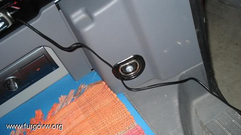

Aki os dejamos las fotos de la pedazo de instalazion ke nos ha etxo el forero BRIBONG-KAMPERTECK.ES es nuestra FUN.
Se akabo el no tener indikador de baterias komo lo markopoleros!!
A txupar del kamping!! jejeje
Kon esta instalazion kreemos ke los 2 fallos mas gordos de la FUN(el no tener toma exterior ni indikador de baterias) han sido solventados  ;D

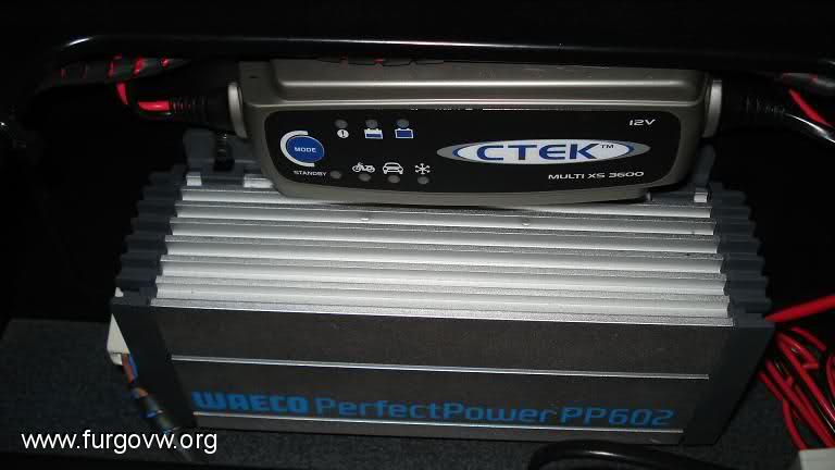

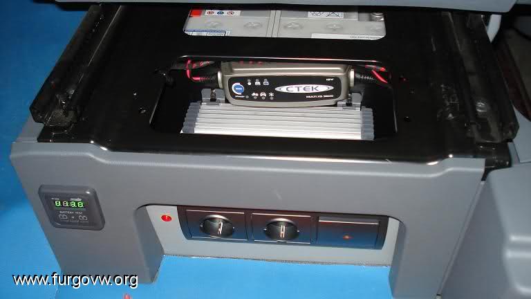

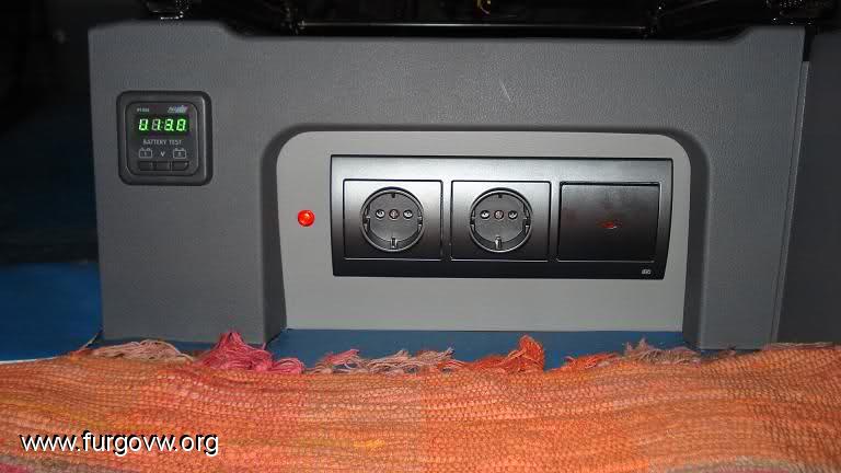

Unas preguntas (de un ignorante): el indicador te da el voltaje de ambas baterías, verdad? Y sabes de dónde mide el voltaje de la principal (es decir, hay que poner cable para ir a buscar la corriente de la principal, o bien se mide ahí cerquita de la 2ª) ? Y el cargador, carga ambas o sólo la secundaria? Y la alfombrilla naranja, es del Ikea?  ;D
PD: totalmente de acuerdo con que son los dos fallos más gordos de la Fun.
ESE TIPET! TU DEBES SER EL PROXIMO!! jejeje
El indikador komo veras en la foto marka las 2 bateras.
La puta alfombra es del ikea jejeje no se te eskapa una...eres el viano del ikea
Solo se karga la bateria 2kundaria, porke si se kargaran las 2 seria señal de ke estan konectadas entre si y se follarian rapida y mutuamente.
Las tomas se sakan de la sekundaria. Pero eso BRIBONG es el ke kontrola del tema. Yo solo le di la idea.

La bateria auxiliar es la ke traia kuando pedimos el extra, pero no es de gel komo la de los markopoleros.
El suelo lo pillamos en el Leroy y es un todoterreno,agua,barro, lo ke le etxes  lo limpias kon una balleta en un pispas,pero no te sabria dezir el nombre tecniko

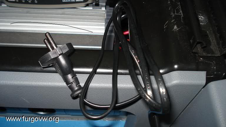

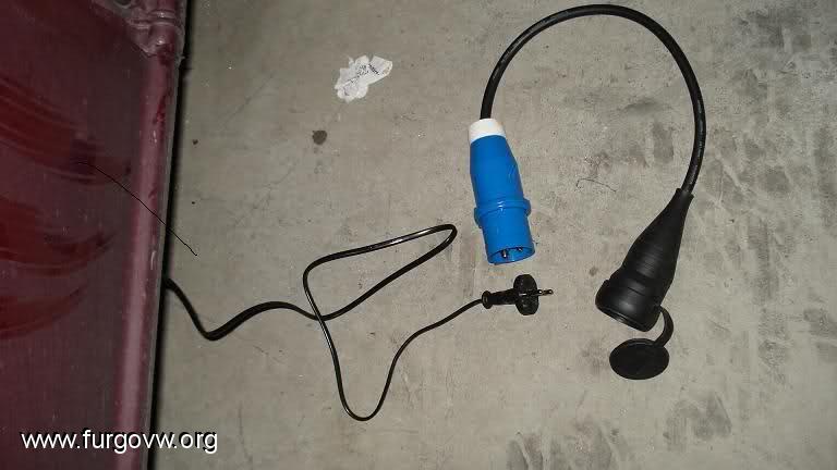

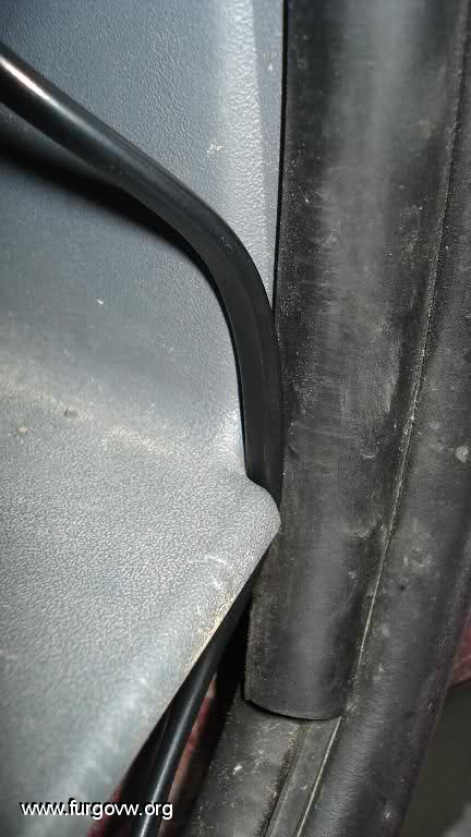

Está alucinante!!! sólo me queda una duda. Esto en ITV no se mira, no? no hay problema a la hora de pasarla, verdad?
Lo emos instalado de esa manera precisamente para ke pase la itv sin problemas ya ke otros veikulos han tenido problemas kon las salida exterior por tema de homologazion, pero asi sin problemas, el kable keda eskondido debajo del asiento y luego lo sakas bajo la puerta y listo,

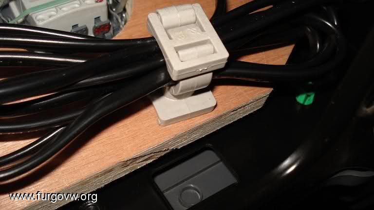

Lo que no pillo es la tabla esa que se ve en una foto? eso qué es lo que es? y bueno.. yo hubiera puesto el display en un sitio más visible como un montante lateral pero como eres un necio será cosa tuya el que esté en el suelo...  .meparto
No lo e puesto en brikos porke no se ve la instalazion,solo el akabado, estoy esperando ke IBON ponga el prozeso entero...mejor no?
Lo de la tabla eske esta tomado en otro algulo, el kale esta sujeto justo detras de las tomas, en la foto se ve horizontal pero esta pillado kon la pestaña en vertikal, me pareze un sistema bastante komodo, ademas asi te ahorras ke pekeños kabrones komo yo te metan palillos en la toma exterior jejeje
