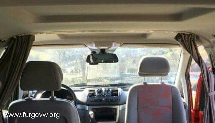

Hola a todos como he dicho soy el propietario de una Fun hace unos días y ya he empezado a dar vueltas a la cabeza. Estoy intentando poner cortinas para separar la parte de adelante de atrás he visto varias que llevan (no se si es de serie) un riel pegado al techo pero soy incapaz de ver como esta sujeto.Va atornillado, pegado, o remachado tal vez? Si alguien me puede poner unas fotos y explicar como lo ha hecho. Puede que este ya dicho en este hilo pero de momento solo me ha dado tiempo a leer 50 páginas de las 289 que tiene. Os voy a intentar dejar una foto para que os hagáis a la idea.

Las de la foto parecen de camper-land (son las que yo llevo en una vito) http://epc.net.pl/solcar/index.php?id_lang=4
Se ponen con tornillos al techo y quedan bien. Tíenes que hacer los taladros que tu quieras en las guías y los atornillas directamente.

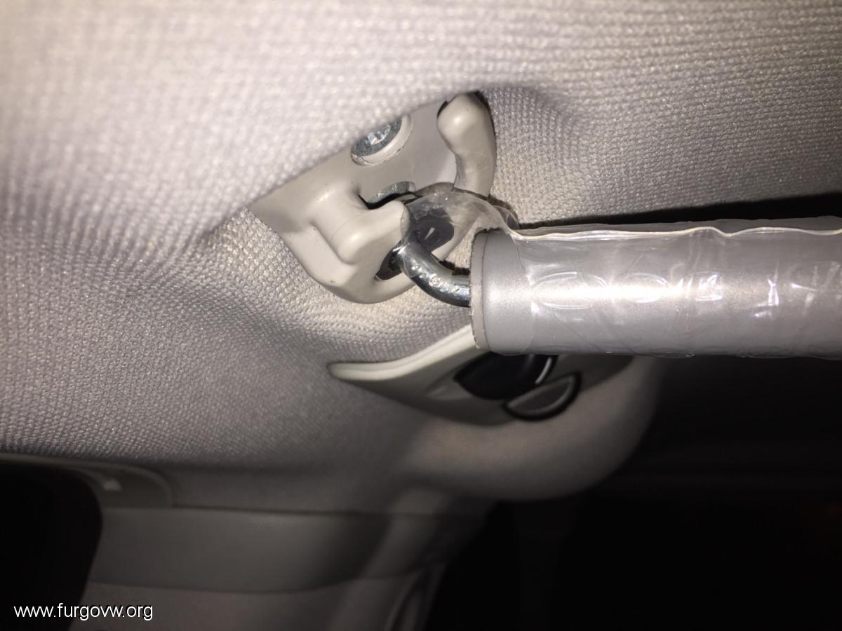

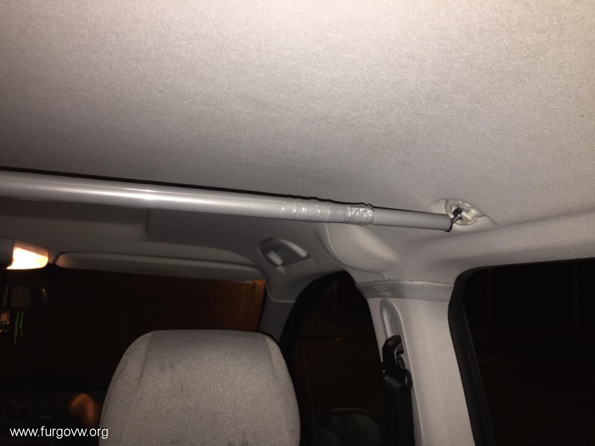

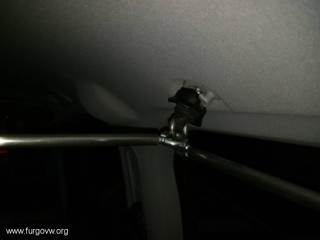

Jaumetty
Estas son las barras que me he hecho yo con los enganches de techo que traia la furgo
Enviado desde mi BV6000 mediante Tapatalk

El tema de las barras lo tiene un compañero para separar la parte de adelante de atrás y le queda un espacio Superior entre la barra y el techo, entra mucha luz, a parte que siempre pega con la barra con la cabeza.

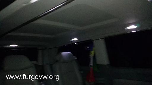

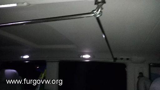

SergioAsturias

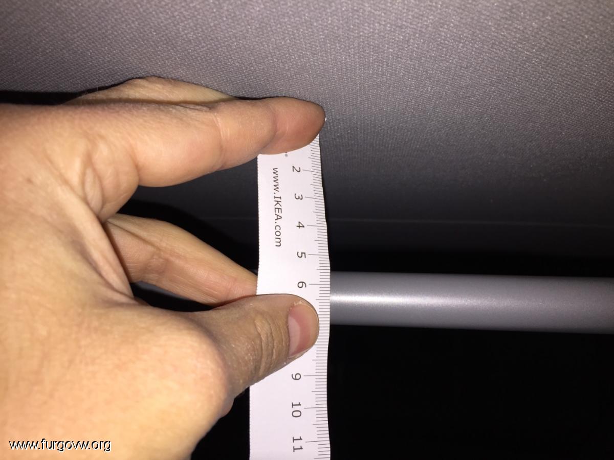

Yo soy el compañero jeje. Así la llevó yo, es cierto que me entra luz entre la barra y el techo, aunque de momento, como no duermo en ella, no es una gran preocupación, la tengo más por privacidad que otra cosa (para cambiarme, la mujer cuando le da la teta a la niña, poty...)
No es la mejor manera pero por menos de 20€ que me costó todo, incluidas cortinas, me doy por satisfecho. Saludos! Unas fotos que siempre ayudan:

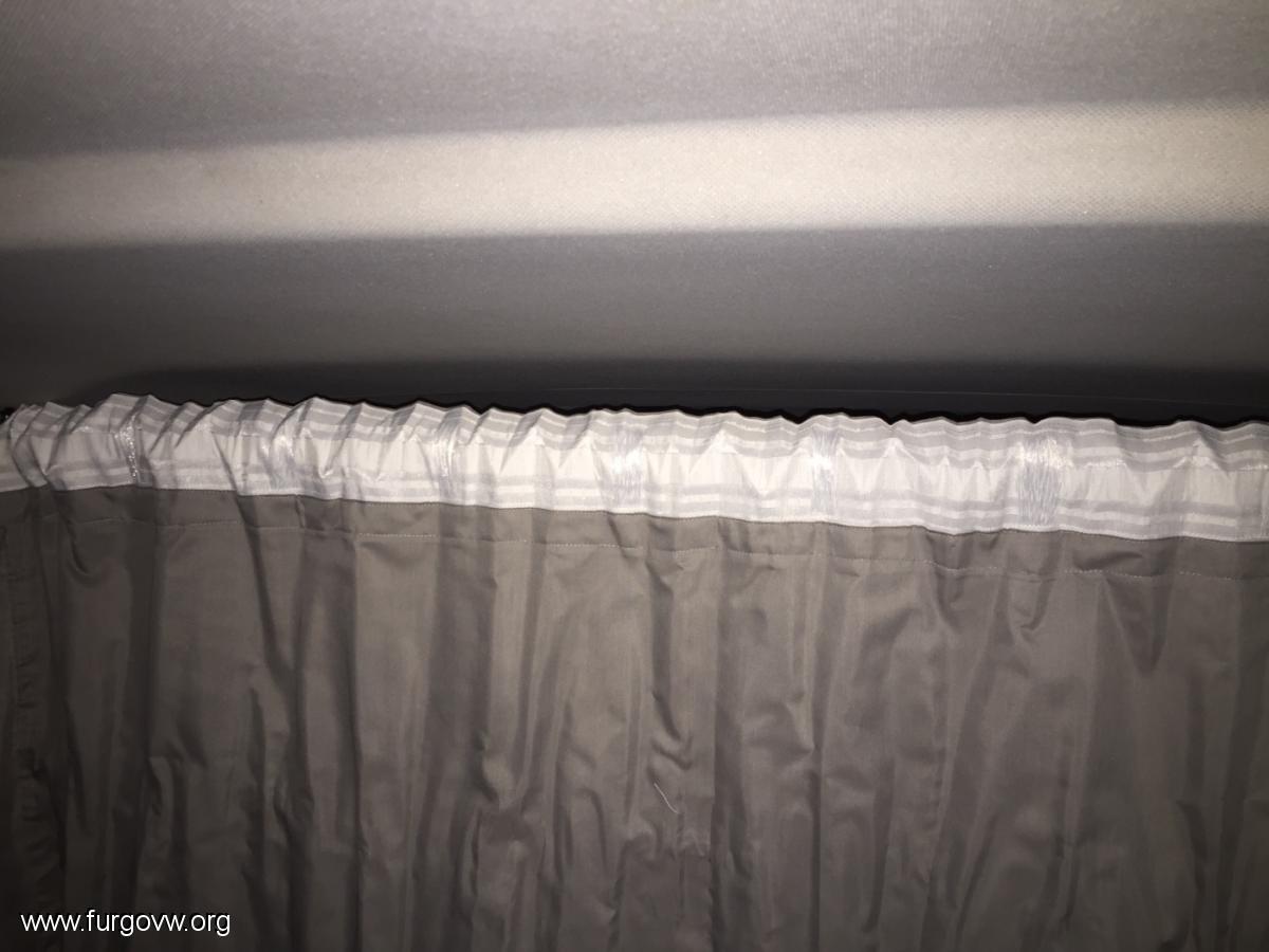

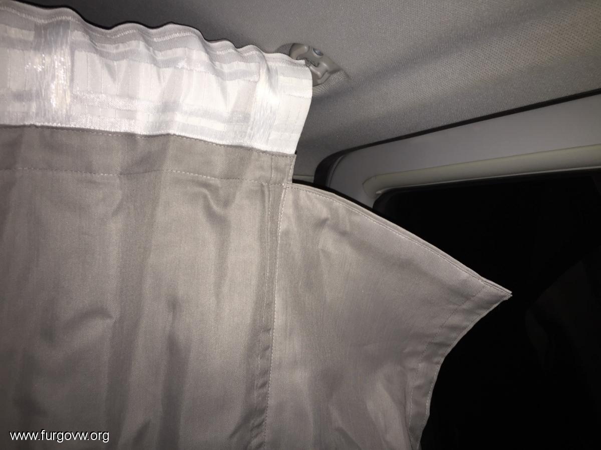

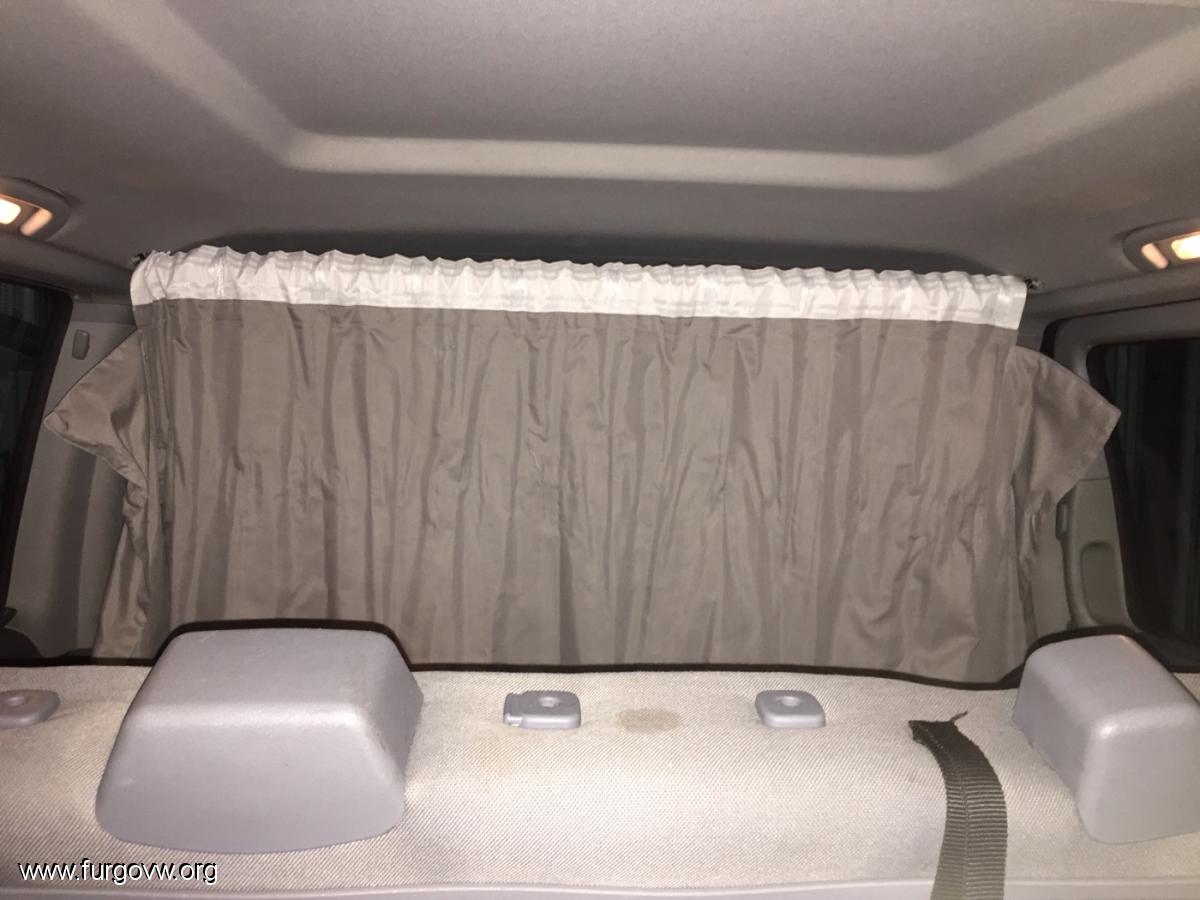

kurly
Buenas
Si entras en mi galería de fotos , he puesto algunas de como tengo yo puesto , las cortinas sólo las pongo cuando salimos a dormir algún sitio
