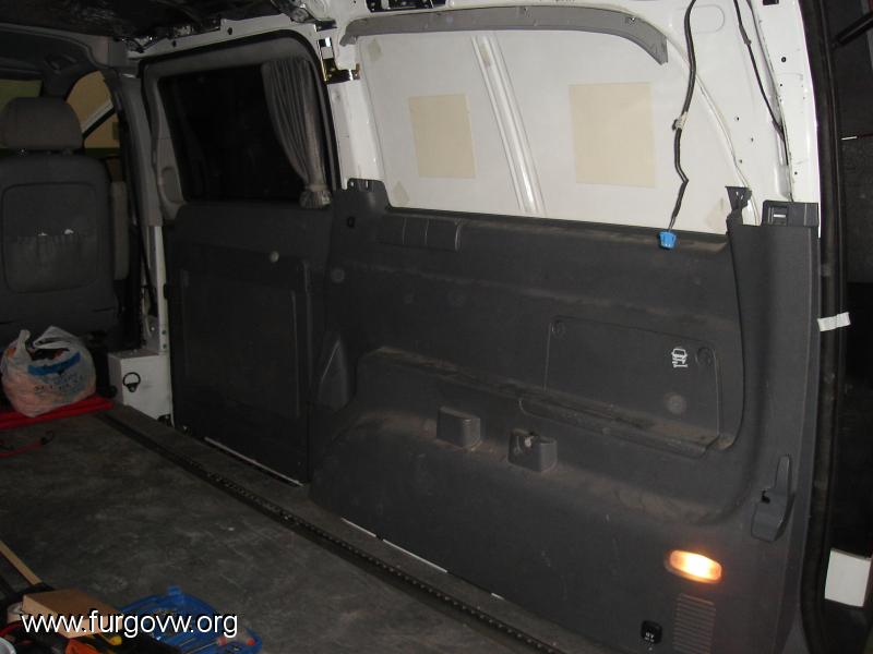

pero para que son esos soportes rbravo,donde van puestos en la cama,¿porque no has cogido los 2 en el conce y te lo ha tenido que hacer un herrero?

Se trata de usar el soporte de la Marco Polo para la extensión de la cama y así ganar el espacio de las malditas patas. Ha tenido que hacer una pieza gemela para el lado izquierdo pq en la MP sólo va esa pieza a la derecha. Puedes ver la original de la MP en este post.
Lo he explicado bien rbravo? Estoy atento en clase?  ;D
Tengo ganas de saber qué tal te va con el invento..... Saludos!

Pues como dice tipet, ese soporte original solo existe para el lado derecho, ya que en la Marco Polo la extensión de la cama va apoyada en el mueble, y como lo Funeros no tenemos mueble (al menos yo) pues hay que hacer otro soporte inverso.
El herrero me dijo que para hacer uno no podía cobrarme menos, que si fueran 10 que salen más baratos, ya que el tiempo que invierte en pensarlo, medirlo, etc... lo reparte en más unidades.

Cuanto sobresale este apoyo respecto a la moldura?
Perderas la posibilidad de bascular el avance, no?  piensas aprobechar el tablero original con su tapizado o te vas a fabricar uno completo para no tocar el original?
Perdona por tantas preguntas pero te lo voy a copiar seguro! ah , esperamos esas fotos del resultado final, animo txabalote!

bueno,esperare a ver el resultado final,porque no me queda claro,ahi apoyas el asiento o el suplemento de la cama,porque si es el suplemento tambien te tokara cortar las patas ¿no?,bueno sigo atento al invento por ver como queda,y si queda guay ,pues te copiaremos la idea,
¿tambien hay que rasgar los plasticos laterales,no?

Ahi apoyaria el suplemento de la cama, no tendria que cortar las patas, estas se pueden desatornillar y guardarlas por si algun dia las necesitas, lo de rasgar los plasticos supongo que si, podria algun marcopolero poner una foto de como le queda.
A mi lo que me preocupa es perder la abatibilidad del suplemento (joder que frase me he cascao), ya que a veces meto el carro del crio sin plegar y eso es muy comodo.

Me parece que no va a ser tan facil, mirar la foto de la vitano de colorines, nuestros laterales no son asi rbravo, habra que agudizar el ingenio, esperamos tus avances ansiosamente. ;)

pues tienes razon,por lo menos en mi vehiculo,tampoco es asi el panel,y si te fijas esta ahi,donde apoya la cama,bueno ya nos contaras rbravo como lo haces

El panel que sale en la foto es de la MP, el de la FUN es distinto.
El asiento también es distinto entre las dos.
Tendréis que hacer un carenado a los soportes, que vaya sobre los paneles laterales.

El panel lateral no es igual al de la marco polo, pero si ponemos los susodichos soportes sobre salen muy poco del panel (ya pondré fotos) y además sobre salen por la tapa que tenemos para acceder a las herramientas, por tanto, solo tenemos que cortar la tapa de plástico.
No tocaré el original, haré una estructura de hierro con una madera y una espuma (bueno se lo pediré al herrero, y si puedo haré que bascule). Todo esto está en proceso.
En breve más fotos de los soportes puestos.
