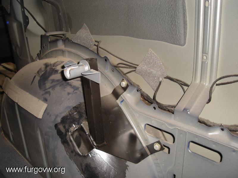

Es referente a las patas de la extensión de la cama de nuestra Viano Fun, moletan de narices >:(
La opción del forero ENANO no nos sirve ya que no es desmontable y le estaba dando vueltas a como quitarlas de alguna manera, así que dando una vuelta por el post de uno de mis idolos, el forero COLORINES he visto una foto que me ha encendido la bombilla, la fotos es esta:
Se podría poner este soporte en la viano fun y hacer uno igual para el otro lado?
Modificar la extensión de la cama para quitar las patas y apoyarla en estos soportes.
Alguien sabe la ref mercedes?
Gracias por vuestra ayuda.

Totalmente de acuerdo, son un engorro, disminuyen el espacio un montón.
Cita de: rbravo en Agosto 14, 2009, 05:08:37 am
Esos son los soportes que lleva la Marco Polo? Poderse, seguro que sí, pero "cómo" ni idea. Si te sales con la tuya avisa que te copiamos!

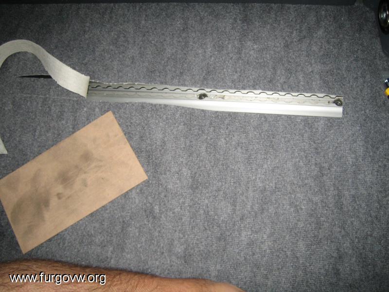

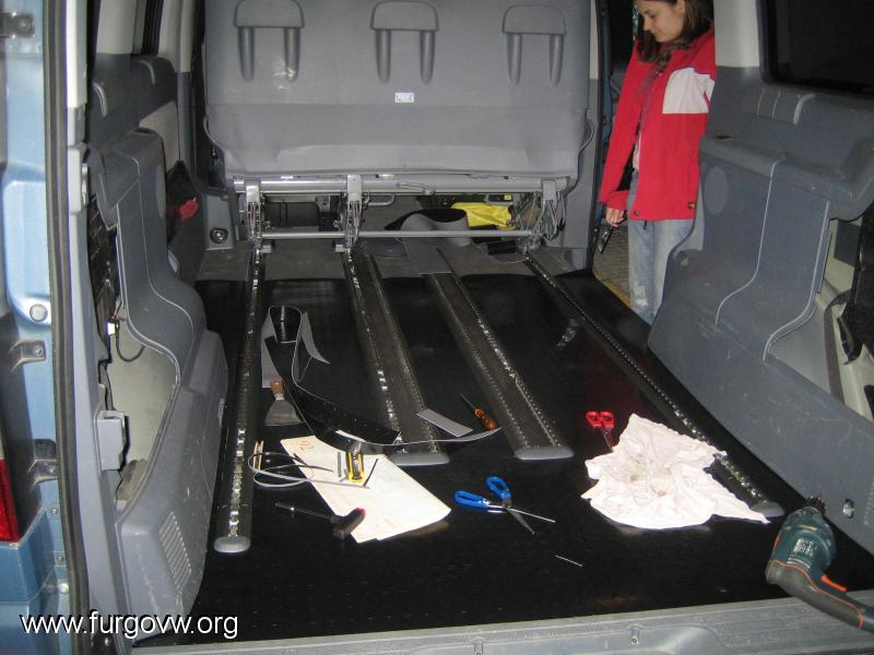

La moqueta que colocamos en la zona trasera de pasajeros es una moqueta normal, de color gris, y está colocada por debajo de los railes, haciendo un poco de presión.
Elejimos moqueta por el tacto, aunque es un poco dificil de mantener limpia. Solo tengo esta foto del proceso.

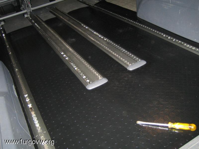

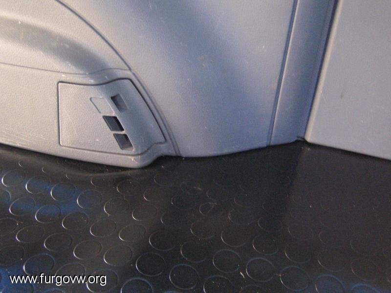

En la zona del maletero colocamos un suelo de PVC negro, la verdad que estamos encantados, es una gozada el limpiar la zona trasera.

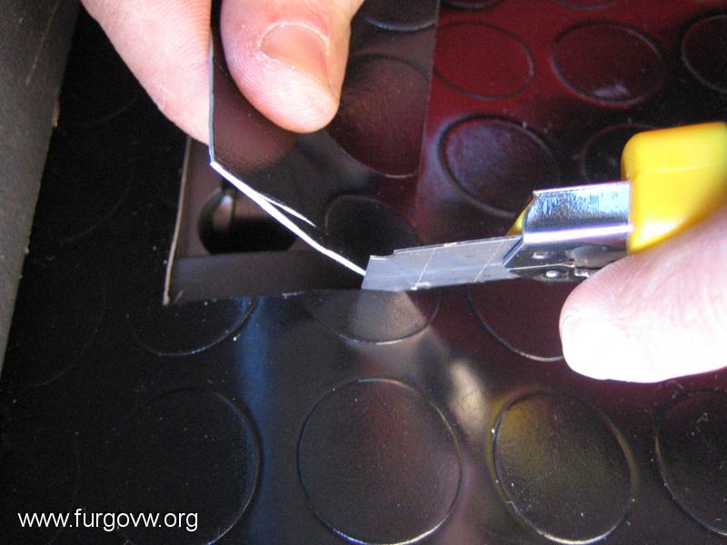

Planteamiento y corte
Resultado final
Esperamos que os guste como ha quedado.
