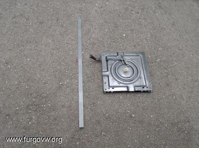

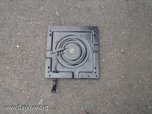

despues de ver que poner 2 bases giratorias originales cuesta mas de 400 euros decidi adaptar las de montcada que cuestan 45 euros cada una .
base montcada

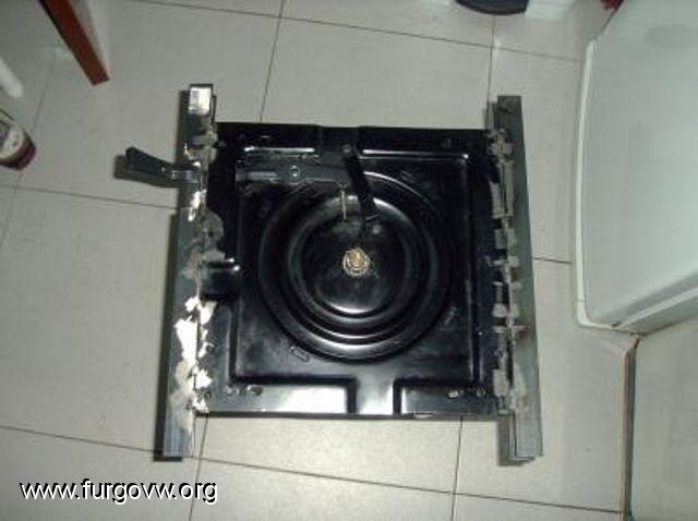

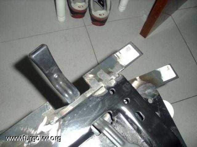

la adaptacion consiste en soldarle unas pletinas laterales para agrandarlas y poder atornillarlas debajo de la carrilera del asiento.
las pletinas las pille en leroy merlin son de 1 m de largo  x 3cm de ancho x 3mm de ancho cuestan unos 5 euros cada una y hacen falta 4
las pletinas
al soldarlas dije que me las volaran 5cm por detras y 5 por delante , por detras me pase

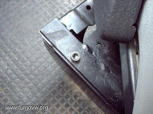

detalle del encaje que hay que hacer a la altura de la palanca pa que no pege con ella
luego se pinta pa que no se oxide

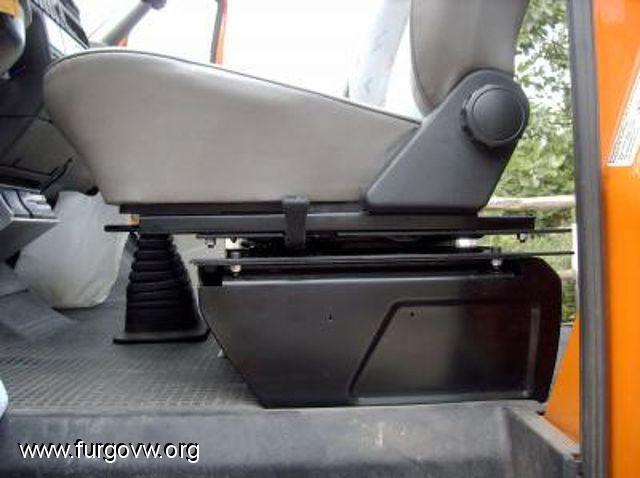

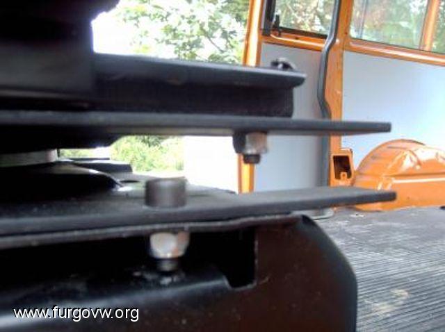

desmontamos el asiento con las carrileras y ponemos encima de la base que queda del asiento la base giratoria con la parte de arriba de la base un poco girada para que nos permita sujetar la de abajo con unas prensillas para taladrar y atornillar ( las tuercas ponerlas siempre autoblocantes que no aflojan )
luego ponemos el asiento con las carrileras encima de la base giratoria que ya tenemos atornilladas a la base del asiento y taladramos lo agugeros para que coincidan con los de las carrileras y los atornillamos
podeis ver como me pase al volar las pletinas  3 cm por detras , hay que tener en cuenta tambien que la base eleva el asiento unos 5 cm , si sois muy altos igual os resulta incomodo.

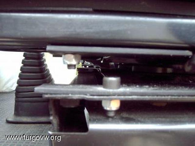

detalle de la palanca de la base giratoria una vez puesta

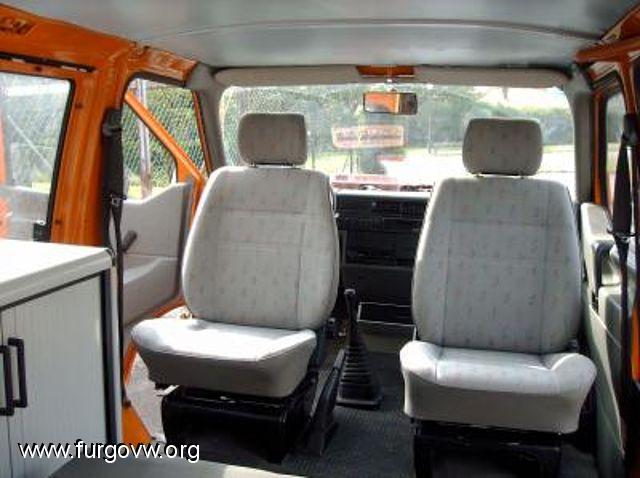

y ya tenemos asientos giratorios por poco mas de 100 euros
