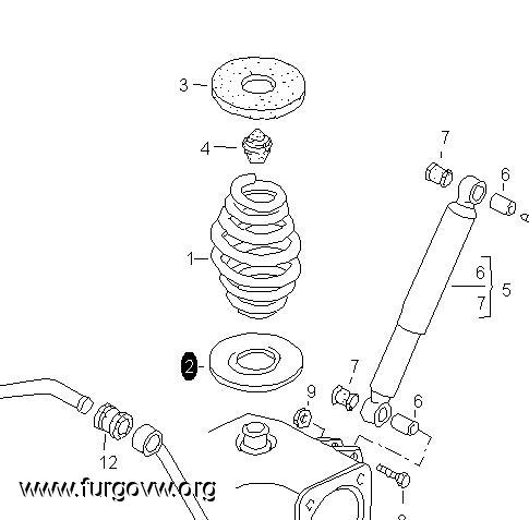

La solución para hacer ese acople que tecnicamente se puede incrementar hasta 30 mm sin afectar a los amortiguadores, es tener uno de los apollos que trae la T3 en el muelle, inagen nº 2
Coneso y un tornero, es simplemente hacer una réplica de la misma con un grosor de 30mm en aluminio o tefón, que pondremos por debajo de la misma para que el roce con el muelle no sufra desgaste alguno, ya que es la pieza de origen la que absorbe la fricción.
No tengo ningún tornero a mano pero el coste es muy bajo, incluso cuantas mas se hagan ,mas economico porque la medición y el ajuste del torno solo se hace 1 vez y el gasto del material sería minimo. si por 1 sola pieza cobran (ejemplo)50€, por 4 sería 40€ de la base del trabajo mas 10 de material por cada una osea 80€ por las 4, y si son mas pos seguimos kon ese descuento que se reparte en el número de piezas a realizar.

Yo propuse lo de intentar conseguir muelles y no me ha salido, pero el que quiera montar unos discos de teflón, eso creo que sí lo puedo conseguir, la única duda es por la medida del disco de teflón , pero  creo que se puede ( luego lo explico). Quizás con eso se soluciona, yo de hecho he tenido que montar esos aros en los muelles nuevos para suplementar la diferencia de altura de los muelles standar que he desechado, con respecto de los reforzados,; para evitar tener que comprar también los delanteros. Yo he suplementado 20 mm y creo que ha quedado equilibrado; no lo he hecho con teflón, he aprovechado una pieza de goma, que quizás no aguante tanto tiempo, pero cuando se rompa ya veremos.
En cualquier caso, recomendaría suplementar arriba, porque la pieza de abajo no es un disco plano, sino que tiene un cajeado para que no gire el muelle, que encaja a su vez en el cajeado de la chapa del trapecio de la suspensión.
Lo que decia antes; el teflón lo podemos comprar cerca de mi casa, lo venden en barras de un metro creo recordar, y tendría que preguntar las medidas disponibles ( diametro interior y exterior, aunque éste último tenemos margen). Luego, tan sólo hay que cortar discos de la medida que cada uno necesite; creo que de cada barra pueden salir para muchas furgos
