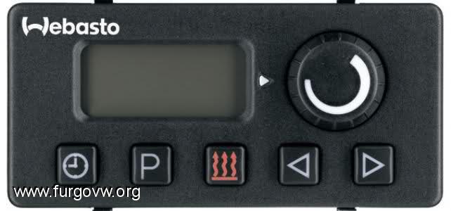

¿Sirve este temporizador para calefaccion webasto?
Iniciado por vallgur, Marzo 30, 2008, 14:55:40 pm
vallgur
Marzo 30, 2008, 14:55:40 pm Ultima modificación: Marzo 31, 2008, 11:03:11 am por falco_vw
creo que este temporizador no sirve para la calefaccion estacionaria airtop 2000
entonces para que sirve?  .confuso2

permite 3 programaciones diarias pero tengo serias dudas de que sea para la airtop 2000. creo que es para un calentador de agua o algo así

lo he comprado en ebay y ahora el vendedor desde inglaterra me dice que no funciona para la airtoop 2000 que si que funciona para los sistemas webasto de aprovechamiento del precalentamiento del motor con el circuito del agua, (como la eberpacher de agua) y claro uf esto de ebay no se muy bien como funciona pero creo que tengo la obligación de pagarlo aunque el vendedor me diga que si no lo quiero que no se lo pague .

rastas
no son tan simples de conectar, esos programadores llevan 4 hilos ya que dan la posibilidad de mostrar los errores en la pantalla

rastas
pero si hay incompativilidad de codigos entre el programador y la centralita? si no pones lo de los errores entonces sale mejor comprar cualquiera del mercado de 12 voltios

este dicen que es especificamente para productos webasto water series,
y este otro corresponde a air series webasto
supongo que como dicen no será compatible  ???

Este de la imagen es solo un Reloj Programador
Y en cambio este es un Programador + Termostato, es decir, el de la imagen anterior + la ruedita del termostato que tienes ahora.
Yo creo que si que puedes utilizar el primero, pero siempre junto con la ruedita del termostato, uno para programar el reloj de encendido apagado y el otro para la temperatura.
