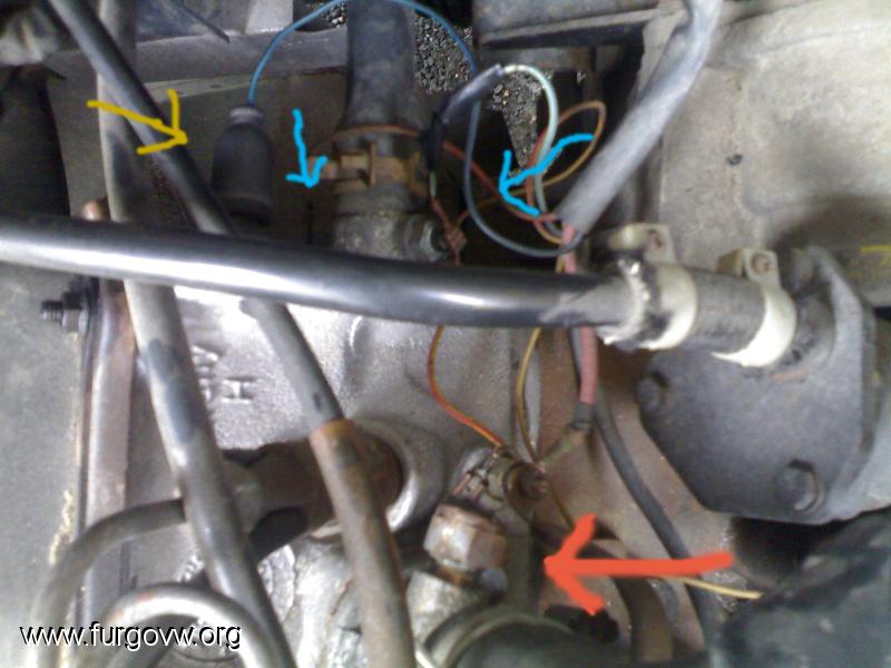

El caso es que hoy me decidi a mirar el fallo en la aguja de temperatura ( despues de leer en el foro) y me puse a hacer masa en los sensores. El que esta pintado de rojo saltaba cuando hacia masa y se disparaba la aguja. los de azul no daban "chicha" y el de amarillo presupongo que es el famoso captor de aceite.
La gran cagada fue que le meti el alicates al pintado de rojo y rompio en mil pedazos.

Ya me respondo yo para lo de la referencia del sensor, creo que es esta: 251919521. ( por si alguien la necesita) .

hola bertrank, yo ando con el mismo problema del chivato de temperatura. Es decir, cuando haces masa con el cable que va al sensor de temperatura la aguja va a fondo de escala, no? (a tope hacia la dcha) y cuando le pones al sensor (arrancado) siempre esta abajo no?.
Una preguntita mas, cuando lo arrancas, te parpadea el led rojo y la aguja va a la tope a la dcha y luego vuelve a la izquierda y el led deja de parpadear?(es que eso me pasa a mi)
gracias.
ahhh a mi me han comentado de que hay dos sensores para la temperatura, sabes algo?

hola barru lo de hacer masa es tal y como cuentas.
A mi no se me mueve la aguja hasta la derecha al arrancar, pero si se enciende el led rojo.
Sensores los hay en el deposito principal y en el bloque del motor.
El del deposito te marca la falta de liquido (led rojo)
Y los del bloque la temperatura (aguja)
asi es como lo entiendo yo...

La aguja no me funcionaba, confiaba en que no podia fallar nada,y se me ocurrio la gran idea de meter el alicates donde no debia. Al romper el sensor no podia leer la referencia del mismo y en concesionario me decian que el sensor lleva dos bornes. el mio solo "llevaba" uno...No encuentro el que corresponde
Mi motor creo que es un (cs), en documentacion tengo un (jx) y en el coche llevo un (1Y.  golfIII) .meparto
Ahora ando buscando cual es ese p... sensor para poder ponerlo nuevo.
Hice los deberes y leí de todo por el foro, lo prometo.
El circuito esta bien, el cuadro tambien, lo que falla creo que es el sensor..
Pq mi sensor lleva un solo borne y en concesionario oficial me dicen que lleva dos?

ves con la muestra o la referencia. De sensores los hay de un polo o dos depende del año y tipo de motor. Los de un polo en el etos para motor cs me sale esta:
transmisor temperatura
p.agua refrig.,indicador
temperatura aceite y
automatico preincandescencia
049919501
conmutador temperatura
bomba agua adicional
251 919 521

primeramente gracias por todo, segundo yo ya he conseguido que me indique la temperatura, pero poniendo el terminal en el sensor que esta en la manguera que entra en la culata (el que esta marcado con flecha azul).
Mi pregunta es cada flecha tiene un captador, que es cada uno? yo no me aclaro....
por que por ejempo el que esta con flecha amarilla ese paque es? (y los demas tambien agradeceria....
me estoy volviendo loco....
