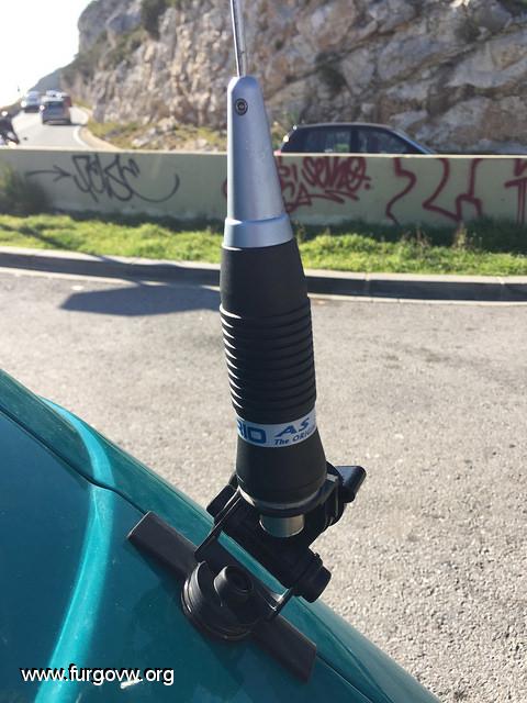

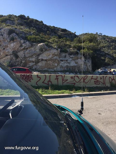

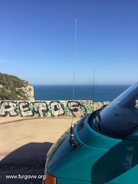

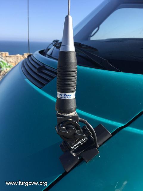

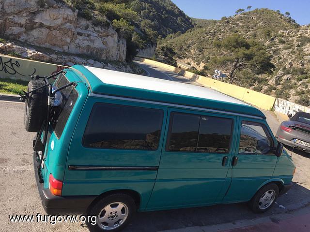

Ya se que el hilo hace mucho tiempo que está abierto, pero escribo aquí porque trataré el mismo tema.
Pronillo ¿se te arregló el problema?
Es que a mi me pasa un poco lo mismo. Tengo una Cali T4, con techo de fibra, así es que le puse la antena en el capó. No queda mal del todo y la puedo quitar fácilmente. Para mejorar las posibles estacionarios, le di una buena masa al capó.
El problema es que no acabo de ajustar bien la antena. Me da una ROE de 3, que es una barbaridad.
Sólamente en los canales altos (30 al 40 aprox.) baja un pelín, pero no demasiado, se queda en 2,7 más o menos.
Se que por aquí "modulan" compañeros que saben un montón, así es que pido ayuda y consejos para posibles soluciones.
Haré un llamado en el otro hilo, que es más bullicioso, para que un link pueda verse aquí.
Gracias por vuestra atención y respuestas.
Incluyo unas fotos para que veáis cómo tengo la antena instalada.
Salud y Kms... 73, 51

Hola compañero.
efectivamente 3 es demasiado.
Cosillas:
- probaria esa antena con el mismo vierteaguas en una barandilla de una terraza o similar. Si mejora puede ser la masa de la furgo (raspar pintura) o los cables de la furgo (los de rf me refiero) si son diferentes a los que usaste en el balcón.
- Si en el balcón te da tambièn 3 o así puede ser porque no hace buena masa ese adaptador o bien la barandilla está pintada y no hace masa. Todo esto suponiendo que la antena está bien ajustada (tiene ajuste en la punta? Si es así tendrás que ajustarla; algunas no traen ajuste).
- el adaptador del vierteaguas hace buena masa( hay que raspar pintura por debajo, duele pero es lo que hay...
Ten en cuenta que el problema únicamente puede estar en:
- antena mal ajustada, o rota(poco probable esto si no está maltratada
- conectores de cables mal soldados (la mayoría de las veces es esta la causa)
- mala masa de la antena (en coches pasa)
- medidor de roe sólo marca 3 .meparto
Suerte y paciencia

Si en los canales altos(40) esta mejor que en los bajos (1) tienes que sacar la barilla,  a canales mas altos,  antena mas corta,  escuetamente para que lo entiendas,  ya nos contaras.

amikoj
Marzo 11, 2017, 19:40:29 pm #11 Ultima modificación: Marzo 11, 2017, 19:43:41 pm por amikoj
vitu101,
Probaré lo que me dices: soldadura de conectores, probar antena en otro sitio, masas, etc
chuchoGTS,
La antena, en un principio, pude ajustarla a 1,7 ROE. De eso hace ya como 6 meses. Me costó mucho y lo conseguí dándole masa al capó, así es que tengo que descartar que estuviera mal ajustada porque ya funcionó como te dije.
foly,
un acoplador de estacionarias, si no estoy equivocado, es un parche. Proteges el equipo porque acoplas la potencia de salida con el acoplador, pero la potencia se disipa y no irradia, con lo que la función de emitir y que se me reciba no existe o queda mermado. Así es que un acoplador debo descartarlo.

nicra
Si no consiges mejoria , yo probaria a utilizar como plano de tierra la estructura que tienes en el porton trasero, como porta rueda . Es una estructura metalica y con posibilidad  de unirla electricamente al porton ( osea chasis ) eso si en su parte mas alta , asi quizas la  tengas demasiado alta , pero para mi gusto mejor que delante de la zona de vision frontal.
