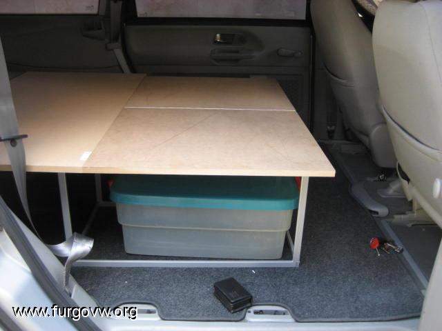

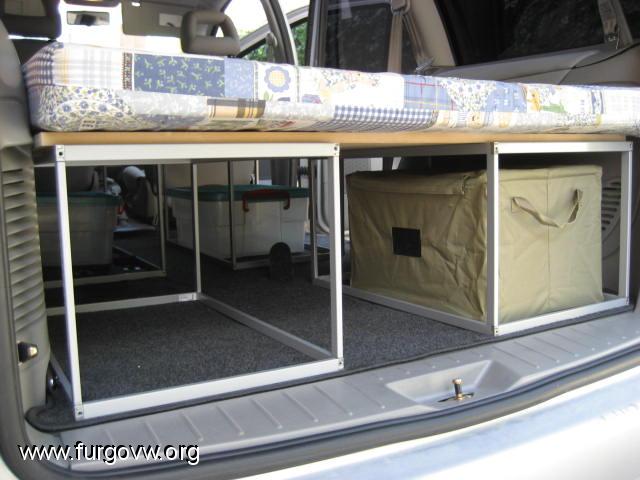

Bueno pues sin esforzarnos mucho, con 4 estructuras "Antonius" (creo que sirven para la bolsa de ropa de lavadora) de "iquea", unos tableros de DM de "leroimerlin" y tres colchoncillos de cuna de "toisaras" podremos hacer una cama transformable en asiento.
Las estructuras van atadas a los anclajes de los asientos en el suelo mediante bridas de plastico, el tablero de dm cortado a medida bascula con una bisagra de piano para hacer el respaldo del asiento, que se sujeta en mi caso con los cinturones de seguridad de la fila de asientos del medio, dejandolos fijos a una determinada medida.
Estoy dando vueltas ahora a la manera de fijar la mesa al suelo, he probado poniendo una bisagra al tablero que no se utiliza cuando está en posición asiento, utilizandolo en forma de L invertida y poniendo una pata en el otro extremo pero no me termina de convencer.
Teneis idea de como fijar una pata a los anclajes de los asientos en el suelo? se me había ocurrido atornillarla con una plaqueta, a ver si lo pruebo "insitu" con el material en la mano.

Ya veo que estas avanzando no nomad?? gusta mucho como te lo has echo, ademas te has dejado un huequito en el medio que vendria de piston para tabla, vela y palos no??
Supersencillo y ligero...podrias detallar algun un poquito mas...una foto sin los colchones estaria ok!!

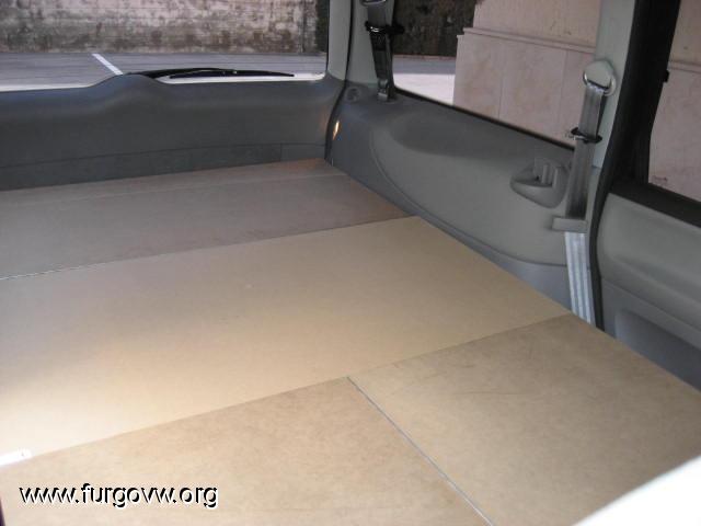

Es una monovolumen Ford Galaxy, en primer lugar los colchones los tengo desde hace 7 años, antes los usaba en un Escort Nomade, creo que costaban unos 24 euros cada uno y tienen 60x120 por lo que queda una cama de 180x120, creo que tienen un grosor de 9cms, durante estos 7 años han sido suficiente para viajar por Europa aunque me imagino que los habrá mejores.

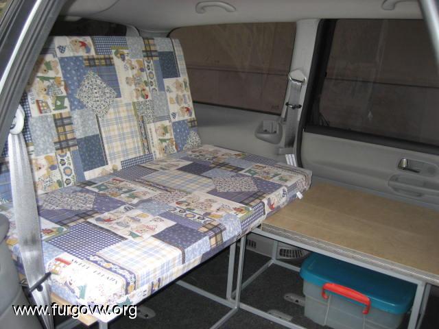

Son 4 estructuras independientes que una vez se montan son dificilmente desmontables pero muy rígidas, van todas dispuestas a lo largo en sentido de la marcha pero una de ellas, la pongo en sentido transversal, como se ve en la segunda foto, cuando hago el asiento, para dejar sitio libre para la mesa, que hago con la tabla que veis con bisagra en la segunda foto a la que pongo un pata, quedando entonces un L invertida con una pata enroscada en el otro extremo que le proporciona estabilidad suficiente estando parado.

Sobre lo que me comentais de los asientos delanteros, los mios son de los que no son giratorios lo que resuelvo echando el respaldo del asiento del copi hacia delante y poniendo una de las cajas de plastico que veis en la ultima foto con un cojin encima, de esta forma ademas queda mas elevado que el asiento original girado y resulta mas facil que girar el asiento desde el interior con las puertas cerradas.

Como veis las dos del fondo están unidas por 1 bisagra de piano para hacer el respaldo y la base del asiento y las otras dos igualmente, para ocupar menos sitio en un lateral o montar la mesa.

Entonces por lo que veo tiene 3 cuerpos el tablero, y el delantero dividido a su vez en 2, ¿no?. Pero hay una cosa que no veo: si el delantero está dividido y tiene también una bisagra ¿cómo haces para que no combe y para doblarlo respecto el del medio?

El tablero está dividido en 4 partes unidas de dos en dos por las bisagras, la parte mas cercana a los asientos delanteros no se comba, de no ser que justo pongas la rodilla en plena bisagra y presiones ahí a posta, ya que la estructura soporta los dos tableros por cuatro sitios.

En cuanto a moverse, yo siempre lo he puesto con una funda bajera de cama de las de gomas que agrupa los 3 cuerpos, de manera que como en casa.
